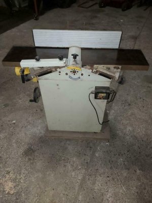

Welke machine is dit:
Staat op Marktplaats. Vraagprijs is minimaal 500- euro. Lijkt me aan de hoge kant.

Is een beetje afhankelijk van de staat van de machine en de mogelijkheden, maar lijkt me verder best reëel.

Rollen zijn behoorlijk roestig. Redelijk verwaarloosd. Wel 1100 watt en 300 mm schaafbreedte. Maar merk? Het heeft qua kleur weg van een nieuwere Sheppach. In het lijstje hierboven komt deze niet voor.
Bekijk bijlage 91585
Die lijkt veel op de HBM 200 die ik hier gereviewd heb. Dat is een generieke Chinese machine die onder meer namen wordt verkocht. Die zijn niet altijd exact hetzelfde, dus neem niet zomaar aan dat wat in mijn review staat ook voor deze machine geldt. Die ik heb gereviewd kan geen 300 mm breed schaven, dus mogelijk is het de HBM 300. 1100 W is wel heel weinig voor een vlak/vandiktebank van 300mm en dat lijkt mij eerder een fout in de advertentie. De HBM 200 en HBM 300 zijn 2250W.

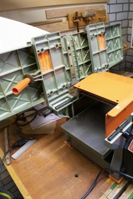

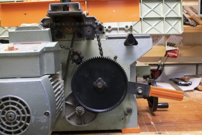

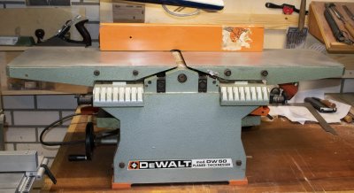

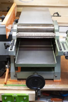

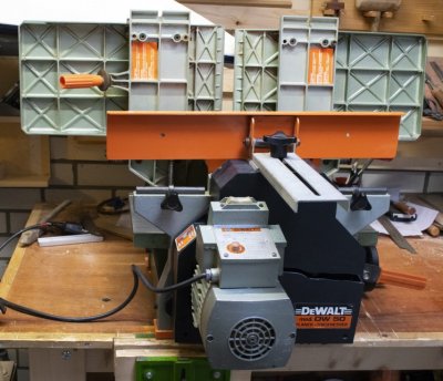

Heb gisteren een DeWalt DW50 gevonden op marktplaats. Het is een verrassend goed gemaakte machine, bijna alles is van gietijzer (dus lekker zwaar). Ik zie veel pluspunten ten opzichte van vergelijkbare machines, dat had ik van te voren niet verwacht.
Pluspunten:
  • Meeste onderdelen (hele behuizing en tafels) gemaakt van gietijzer
  • Tafels vouwen omhoog, daardoor loop je geen kans op het verliezen van de precieze afstelling van je tafel zoals bij machines waar je de tafels er helemaal af moet halen om vandikte te schaven.
  • Tafels kunnen precies worden afgesteld
  • De vandikte-doorvoersnelheid heeft twee opties, 9 en 11 meter/s. Dit kan je doen door de riem op een andere poelie te leggen. Daarvoor zit er een handige hendel bij om de riem 'los' te maken.
  • Hoogte verstellen van de vandiktetafel gaat soepel en met een erg gebruiksvriendelijk handwiel (veel beter dan bijv. bij mijn Elektra Beckum)
  • Motor zit aan de zijkant, hierdoor kun je hem makkelijk op een lage tafel zetten en bijvoorbeeld onder je werkbank schuiven. Hierdoor is de machine wel iets breder, maar hij steekt niet enorm ver uit.
Minpunten:
  • Het grootste minpunt is de parallelgeleider. Die is moeilijk af te stellen (moet je met een steeksleutel wat moeren draaien om de hoek te veranderen, hier is geen knop oid voor). Dit is op zich geen probleem als je niet vaak op een hoek schaaft, maar het grootste nadeel is dat de parallelgeleider makkelijk verbuigt. Dit komt omdat het gewoon van een soort plaatstaal gemaakt is, zonder verdere versteviging.
  • De afzuiging is vrijwel niet bestaand. Volgens mij zat er origineel wel een afzuigkap bij voor het vlakken, maar voor vandikteschaven was er uberhaupt geen afzuiging. Zie onder een link voor het maken van een DIY afzuiging
Meer info
Filmpje van de DW1150.
Die machine is geloof ik voor 99% hetzelfde als de DW50. De meeste DW1150s (op google althans) hebben een veel betere parallelgeleider. De versie in dit filmpje heeft precies dezelfde als mijn DW50.
Extra foto's

City, bedankt voor de toevoeging. Dat ziet er uit als een mooie machine! Ga je deze houden of jouw EB? Kun jij jouw keuze toelichten, want dat is interessant voor iemand die op zoek is naar een kleine/vlakvandiktebank. Kun je op de parallelgeleider geen vleugelmoeren (oid) zetten? Dat maakt het verstellen gemakkelijker.
city17
15 apr 2018
305
20
Groningen
Ik hou de EB, want de matige parallelgeleider is toch wel een groot nadeel. Ook is de EB wat krachtiger en heeft die al een onderstel, wat ik nog zou moeten maken voor deze DeWalt. Verder heb ik ook niet echt plek om hem ergens onder te schuiven, dus het zou ook geen ruimte besparen.
Vleugelmoeren zou inderdaad een oplossing zijn, goed idee! Ik weet alleen niet hoeveel het zou opleveren in de praktijk, want de geleider buigt niet alleen in de lengte, ook verticaal is hij krom. Dus als je van de zijkant kijkt heeft het deze vorm: ). Je zou er eigenlijk een extra plank oid voor moeten maken.
