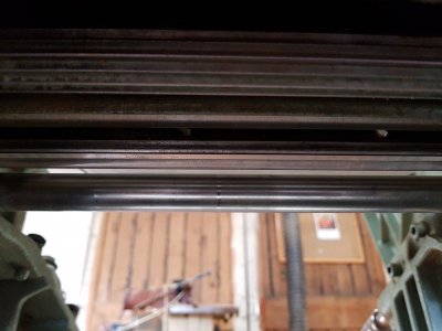

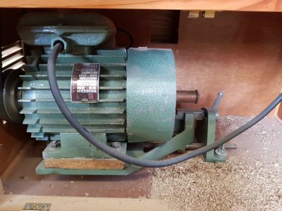

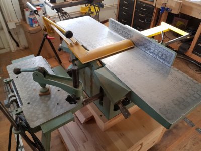

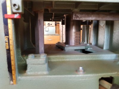

Hierbij wat informatie over de Lurem c260 Junior.
De Lurem is een compacte machine gemaakt van (giet)aluminium deze machine heeft in tegenstelling tot veel andere compacte machines geen 4 spindels voor de hoogteverstelling maar een centrale as en geleidestang (de voor en/of nadelen van beide systemen kan ik niet benoemen). De langsgeleider kan niet onder een hoek gezet worden deze is alleen af te stellen op 90 graden. De Maximale afname van het vlakgedeelte is 4mm en voor de vandikte is deze begrensd op 3mm doormiddel van een stuk plaatstaal het doorvoeren wordt gedaan door de aanvoerrol welke getand is en de afvoerrol die glad staal is. uitbereidingsmogelijkheden zijn een langgatboor inrichting aan de machine en de motor kan opgesteld worden met een extra machine in mijn geval zat er een t30 toupie bij al weet ik niet of dit origineel ook zo was.
Technische specificaties:
Schaafbreedte: 260 mm
Breedte vandiktebank: 260 mm
Hoogte vandikte:160 mm
Gecombineerde lengte tafels: 995 mm
Lengte langsgeleider: 500mm
Vermogen: Origineel weet ik niet hij werkt momenteel met een 220 motor van 1.1kw
