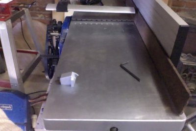

Hier een foto van het afgebroken deel liggend op de aanvoer tafel waar hij links achter hoort te zitten. Ik had de tafel al een heel eind heen geschuurd om hem wat gladder te krijgen, dit zal ik dus straks overnieuw moeten doen.

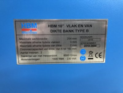

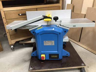

HBM heeft een 10 inch vlak/vandiktebank beschikbaar gesteld voor een review. Die was niet op voorraad, waardoor het even duurde voordat die hier was.

Yep, het wordt een apart topic zodat het gemakkelijker terug te vinden is als je specifiek deze machine zoekt. Een samenvatting of iets dergelijks zal ik hier wel plaatsen.
Interessant! Erg benieuwd naar je resultaten, al is natuurlijk de grote onzekerheid bij dit soort machines de soms gebrekkige QA, waardoor je een fantastische machine kunt treffen, maar ook een brak model. Fijn dat je al deze effort in dit "experiment" steekt!
Ja, dat is wel een beetje een probleem die wisselende kwaliteiten. Maar designkeuzes (positief en negatief) kan ik hier wel aangeven. Daarnaast ook een soort benchmark: zo snel gezien heb ik een goed exemplaar. Als iemand dan een slechter exemplaar heeft, dan kan hij/zij dat achterhalen aan de hand van mijn review en zijn/haar exemplaar omruilen.
Het is sportief van HBM dat een exemplaar sturen, want deze gaat vergeleken worden met andere merken en modellen die een veel hogere nieuwprijs hebben of hadden.
Als ik die HBM zo zie, denk ik dat ie nagenoeg identiek is aan bijv. de Bernardo, de Güde, de Scheppach, de… . Van Alibaba krijg ik wel eens een aanbieding voor producten die je bij een relatief kleine bestelling in je eigen 'opmaak' kunt krijgen. Geeft te denken.
Ik zou wel wat 'in depth' dingen willen zien, bijvoorbeeld hoe de overbrenging eruit ziet, wat er plastic is en wat niet. De vlakheid van de tafels, of die een beetje in lijn liggen. Hoe de messen zich houden (micro-foto's!). Dat soort dingen.
Het is op het eerste gezicht hetzelfde model, maar dat wil niet zeggen dat het exact hetzelfde is. Zo heeft (of had) Einhell een vergelijkbaar exemplaar met kunststof wielen, terwijl ze bij de HBM van aluminium zijn. Ook de kwaliteitseisen of kwaliteitscheck kan anders zijn. Record Power verkoopt ook veel "generieke" machines, maar met een strengere kwaliteitscheck die in de UK gebeurd. Hierdoor is de kwaliteit een stuk hoger dan bij de meeste andere merken die dezelfde generieke machines verkopen. Dat zie je ook terug in de garantie die vaak 5 jaar is.
Vlakheid van de tafels, overbrenging, in lijn zitten van de tafels komt allemaal in bod in de review. Ook zal ik naar de lagers kijken, want die werden bij een eerdere revisie van dit model soms erg heet. Ik moet nog even zien of en hoe ik micro-foto's kan maken.

Review HBM 10" vlak/vandiktebank.
Ondertussen heb ik de HBM gereviewed (de review is hier te vinden). Ik post hier de conclusie:
De belangrijkste vraag is of ik de HBM zou aanraden? De tekst in de review lijkt misschien heel kritisch, waardoor het antwoord misschien wat onverwacht is. Mijn antwoord is ja, met een “maar”. De “ja” komt door het feit dat je er goede schaafresultaten mee kunt behalen en dat voor een relatief lage prijs. Maar het is geen machine voor iedereen. De HBM is een machine voor een gebruiker die af en toe wat wil schaven, maar niet te veel geld wil neerleggen voor een nieuwe machine of de het gedoe, risico en opknapwerk van een oudere machine wil. Iemand die meer schaaft of kritisch is (zoals ik) zal al snel tegen een aantal terugkomende frustraties lopen en waarschijnlijk beter af zijn met een andere machine. Die andere machine zal in het geval van een nieuwe machine wel een stuk duurder zijn of in het geval van een 2ehands meer werk en meer risico met zich mee brengen. Of beiden, want mijn tweedehands Metabo was duurder en had meer opknapwerk.
Natuurlijk is de bouwkwaliteit niet overal super. Maar dat was bij de meeste dingen gemakkelijk te verhelpen. Het enige echt probleem is de montage van de spaanderkap bij het vandikteschaven. Als je daar mee kunt leven (of een oplossing verzint), dan heb je voor het geld een prima machine. Het is een beetje een Volkswagen UP vergelijken met een Renault Megane stationwagen. Met die UP kom je perfect van A naar B, maar de Megane doet dat comfortabeler, sneller en met meer bagage.
