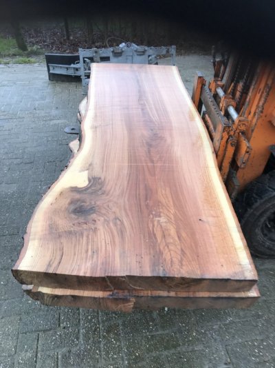

Bedankt weer voor de info, deze planken gaan opgelat onder afdak voor een jaar, dan naar de drogerij en dan zaag ik ze ‘dood’?
ook ik heb net als de topic starter de neiging hier gelijk een tafel van te maken...
