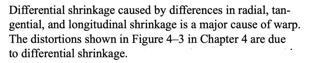

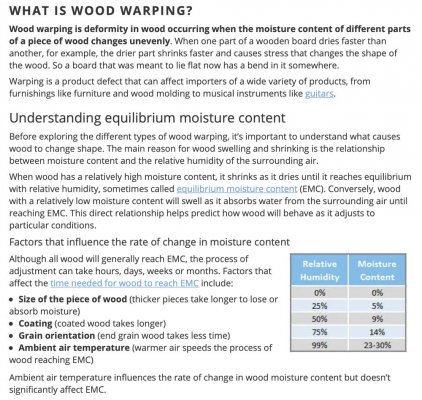

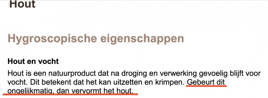

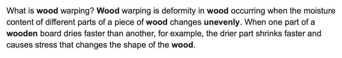

Misschien moet je eens inlezen over waarom de manier van zagen van hout invloed heeft, want dat kan volgens jouw theorie niet. Spoiler; plaathout is niet homogeen en vaak geldt; des te minder homogeen des te mooier.....
Hier wat andere er van denken, waarom hout krom trekt, en als je dit voorkomt gebeurt het niet, of zo weinig dat het te verwaarlozen is, en we praten hier vooral wat betrekt het plaathout van de OP.
