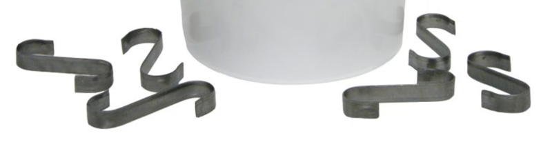

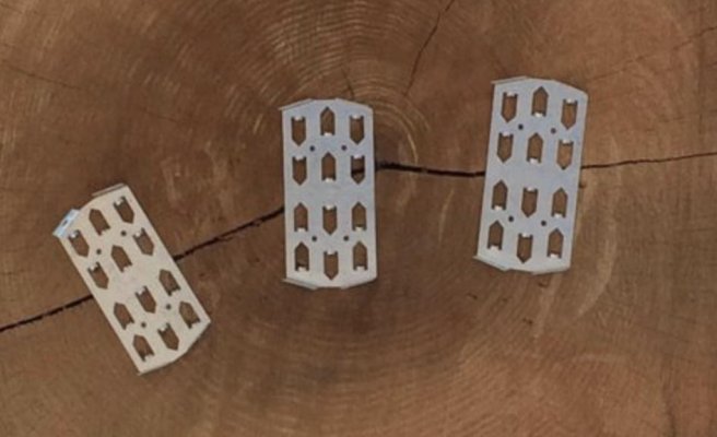

Sebastiaan, het grootste probleem dat je wil hebben met die dikke plaat Eik is dat het will gaan scheuren.splijten aan de einden, dat was het probleem op de Eik zagerij in mijn dorp, ze gebruikten de S haken die ze in de einden timmerden als er scheuren zichtbaar kwamen, dat hielp om het verder scheuren tegen te gaan.
Er zijn ook ander metalen platen die je kunt gebruiken, maar je moet wel de einden dichten (sealing het kopse hout)

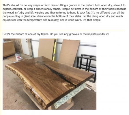

Sebastiaan, Ik was wel verwonderd dat Ik hier niets van wist, (groeven van een slab) en zoals was beweerd "een veel toegepaste techniek", zo als het veel toegepast is, waarom kan Ik hier geen informatie van vinden, Ik heb heel wat afgezocht maar niets gevonden.
Wel een vraag van iemand die er iets van had gehoord (waarschijnlijk diep gezaagd om een kromme plaat recht te trekken).
Ik betwijfel dat het groeven een veel toegepaste techniek is, kwam dit antwoord tegen van een maker die dik slapwood gebruikt, en dus zegt dat je het hout goed moet laten drogen, maar daarna niets anders nodig hebt of moet doen, en Ik geloof zelf dat het hout goed droogt als het vrij ligt en aan alle kanten gelijk kan drogen.
