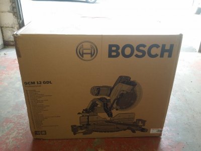

Tomtesteron
27 mei 2014
326
Kom ik net thuis van het werk, staat er weer een doos op mij te wachten,benieuwd of er morgen weer iets zal staan....
