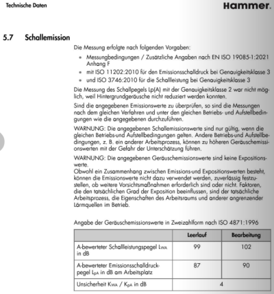

- Ter vergeijking, dit zijn de waardes voor een Axminster AW254TS:
Geluidsvermogensniveau LwA [onzekerheid K]: 94 dB(A) [3,0 dB]
- Geluidsdrukniveau LpA [onzekerheid K]: 78 dB(A) [3,0 dB]

Ja, het segment is beperkt, hoewel het begin van het draadje doet vermoeden dat er alternatieven zijn die bovendien meer te bieden hebben. 99Lwa is niet echt stil te noemen, maar dat is nu niet meteen waar ik van wakker lig.
