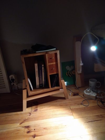

En in z'n natuurlijke omgeving, naast het bed:

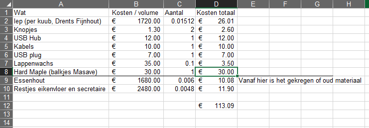

Volgens de reglementen moet je ook nog een kostenraming doen. Nou, vooruit dan maar. Ik zie het maar als contributie voor een half jaar knutselen, dan valt het nog wel mee ;)
Hier een schattinkje. Ik weet niet meer precies hoeveel ik voor het iepenhout betaald heb, dus heb het benaderd. Van het esdoorn heb ik nog wat over. Om en nabij zal het wel ongeveer kloppen. De plank essen waar ik het achterpaneel en de middenwandjes van heb gemaakt heb ik ooit 's gekregen van iemand bij wie het in de weg stond, en het eiken komt deels uit een oude secretaire en deels uit vloerplanken van m'n vorige huis. De grote pot lappenwachs is heel fijn in gebruik, maar ik denk dat ik inderdaad maar 1/10 gebruikt heb.
De restjes cederhout had ik nog, maar dat is echt restmateriaal van het vorige nachtkastje.
Afschrijving van gereedschap zal ik maar niet opschrijven...
