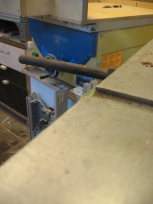

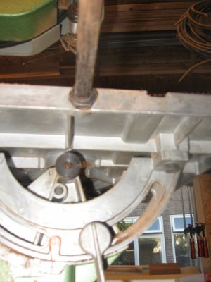

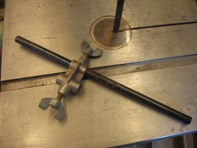

Mede hout freubelaars, zie ik de volgende items, en vraag mij dus af, waar ze voor dienen.
Mijn boerenverstand zegt: aanslag, en wel verstelbaar :)
