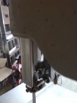

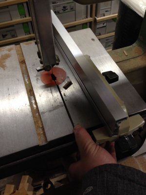

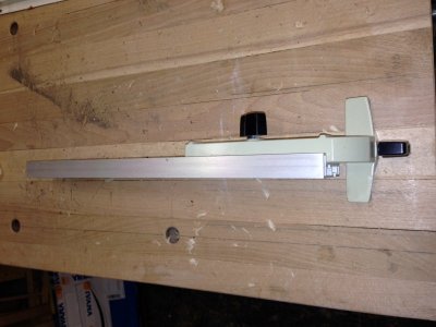

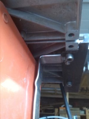

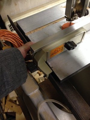

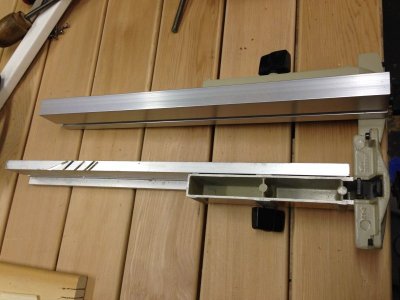

Hoi Rendew,
een plaatje van de boven en onderkant, en hoe hij op de lintzaag komt te zitten:
Er zit een groef in het profiel waar je ook nog een hoger bord in kunt zetten voor herzagen......
Cas

rendew
30 jun 2010
1.372
94
Amsterdam
Dankjewel !
Als ik het wel heb bestaat het groene gedeelte uit 1 gegoten stuk waar het aluminium gedeelte op geschroeft zit .
De vraag is nu hoe corrigeer je de drift van de lintzaag ?
rendew
30 jun 2010
1.372
94
Amsterdam
met de twee stelschroefjes kun je het profiel schuin zetten voor het driften.
Cas
Maar dan zal die zwarte lip (of hoe noem je dat ) scheef ten opzichte van het hoekproefiel komen te zitten en dus niet meer klemmen ..... denk ik .
(wat een problemen allemaal :p )
caso
1 dec 2012
473
Moergestel
da's volgens mij geen probleem, ik moet het profiel er nog onder maken, zal het dan eens proberen.
Op mijn zaagtafel kan ik hem ook heel scheef zetten als ik wil......
Cas

Heel mooi laten zien René. Het apparaat ziet er goed uit en de prijs/kwaliteitverhouding lijkt me meer dan OK.
Bedankt voor het maken van 'Rip Fence The Movie'

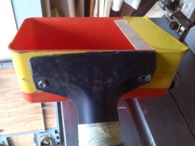

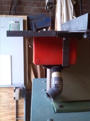

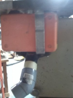

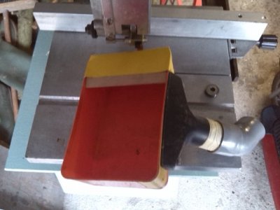

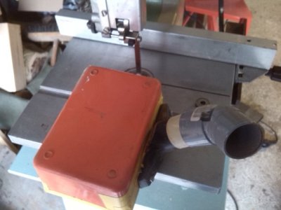

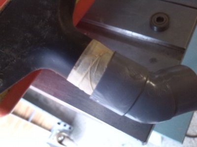

Ik heb weer een lintzaagje onderhanden (dit keer met losse aandrijving en v-snaar) en vond een heel mooie oplossing voor het stofafzuigingsprobleem. Dit wil ik jullie niet onthouden.
De basis is een gedeelte van een 2-delig broodtrommeltje, een metaalstrip, een stofzuigervoetje en een PVC knietje van 32 mm.
Ik denk dat de foto's voor zich spreken.
