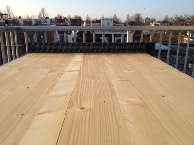

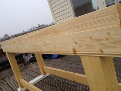

Nu begint het echt ergens op te lijken. Ik heb de ingefreesde dwarsliggers die in het blad zitten nog wat aangepast, blad is alweer wat vlakker. Nu nog even wat hardware kopen om het blad en de liggers te bevestigen, dan de bankschroef monteren en klaar.
Tot die tijd blijven de klemmen er op, ik vertrouw dat blad voor geen meter :p Hopelijk blijft het nu een beetje recht, anders komt er een 40mm multiplex blad op. Is goedkoper dan massief grenen of iets dergelijks, gewoon een oude deur scoren voor een paar tientjes. Als de werkbank binnen kwam te staan had ik wel een nieuw massief blad gemaakt, ik weet nu wat de valkuilen zijn ;)

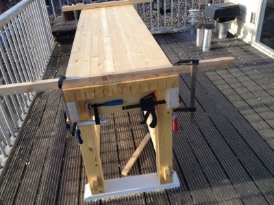

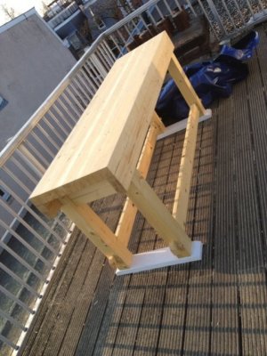

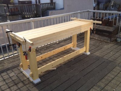

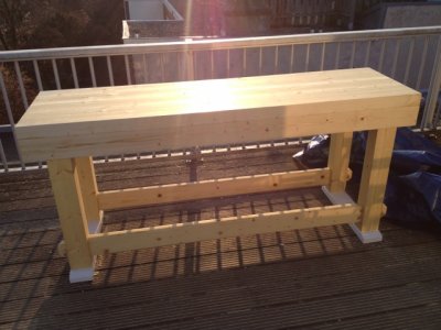

Weer wat plaatjes, de werkbank is bijna af :). De bankschroef moet nog, verder nog wat kleine dingetjes zoals latten bevestigen aan de zijkanten van het blad om de zaagsnedes van het doodzagen te bedekken. Verder nog gaten boren (ooit), een schaafstop wil ik misschien ook nog eens maken maar daar moet ik mij eerst eens in verdiepen.

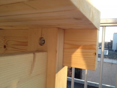

Alles gemonteerd en de voorkant vlak gemaakt. Sluit netjes op elkaar aan.

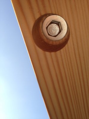

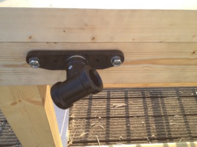

Close-up van de bevestiging van de bladliggers. Heb ze vast gezet met houtdraadbouten, M6x70mm. Verzonken gaten heb ik geboord met zelfgeslepen forstnerboren, gaten zijn perfect!
Het blad vastgezet met 7 houtdraadbouten M8x130mm, de laatste aan de voorkant heb ik nog niet gedaan omdat ik nog niet precies weet waar ik de bankschroef ga monteren. De verzonken gaten zijn groter geboord dan de ringen, de gaten voor de bouten heb ik 10mm geboord. Hopelijk is 2mm speling genoeg zodat het blad kan krimpen en uitzetten.
Blad is zowaar bijna vlak, hopelijk blijft dat zo.
Ik zou er een regelwerk van latten onder in maken zodat je er wat in kunt leggen, zodat je gereedschapkist of anderzins van de grond af staat.

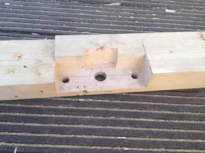

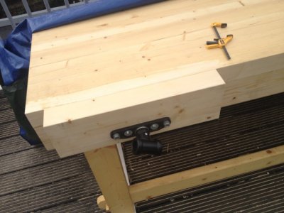

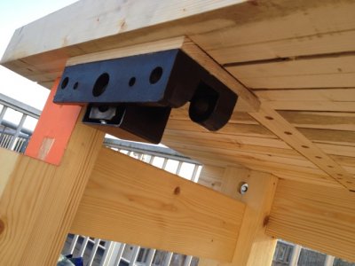

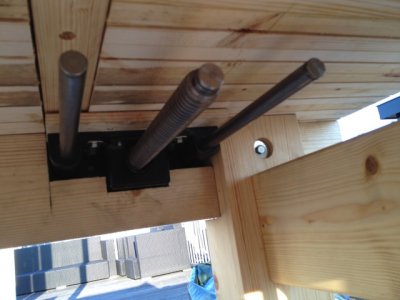

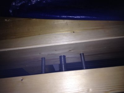

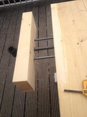

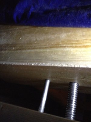

'T was weer lekker weer vandaag, dus ik heb al een goed begin kunnen maken met het plaatsen van de bankschroef.
Om de uitsparing te maken heb ik eerst een paar mm van de lijntjes zo diep mogelijk gezaagd met een multitool, de rest netjes met een beitel weggehaald. Dat ging dus best wel snel en efficiënt. Ik had een stuk hout in gedachte om ervoor te maken maar dat is niet breed genoeg, dat zal ik nog even moeten lamineren.

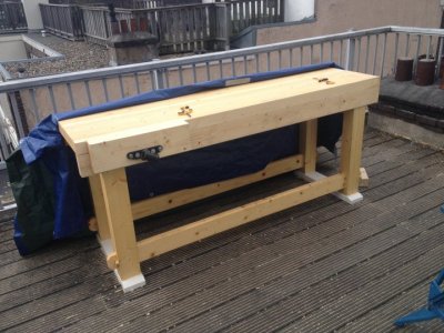

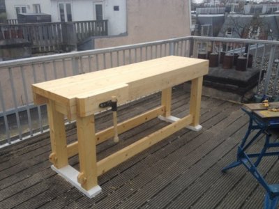

Op een paar kleine (cosmetische) dingen na is de werkbank af! :D

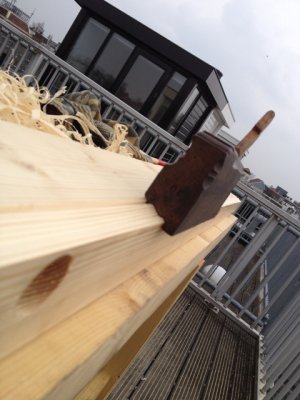

Stokje voor de bankschroef ook al geschaafd. Heb gebruik gemaakt van een holschaaf.
En de eerste beschadiging al gemaakt. Was de eerste keer met een holschaaf, die hebben een gemeen kantje. Rond hout klemmen gaat nou ook niet echt bepaald lekker, dus een paar keer uitgeschoten. Waar gehakt wordt vallen spaanders zeg ik dan maar :rolleyes:
Had je voor de bankschroef niet beter hardhout kunnen nemen, bijvoorbeeld beuken, dat vurenhout is denk ik binnen de kortste keren zo zwaar beschadigd dat je dan bijna niet goed meer kunt klemmen?

@Pel, daar maak je een goed punt, geen seconde bij stil gestaan. Nu zit het er al op, maar als het hout beschadigd zal ik het vervangen voor hardhout :)

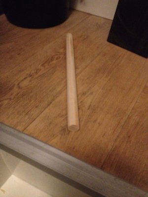

De het blok voor de bankschroef verder afgewerkt, hendel afgemaakt en het blad nog maar eens in de olie gezet. De hendel is niet perfect, maar zo spaar ik toch weer wat geld uit en het is natuurlijk leuk om zoiets zelf te maken!
Nou, dat is een hele mooie werkbank, petje af, zeker omdat je zei weinig of bijna geen ervaring met houtbewerken te hebben, dan is dit een puike werkbank. Als je hem een beetje droog kunt houden i.v.m. de weersomstandigheden soms, kan hij een hele tijd mee gaan. Als je misschien straks wat groter behuisd bent, en een eigen werkplaatsje hebt kun je er altijd nog een van hardhout maken.
