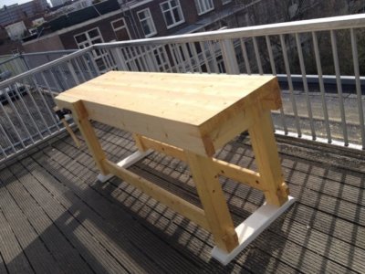

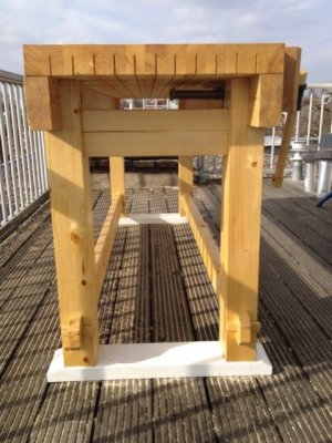

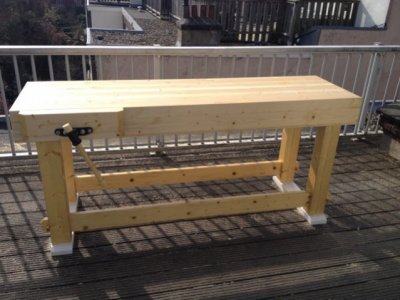

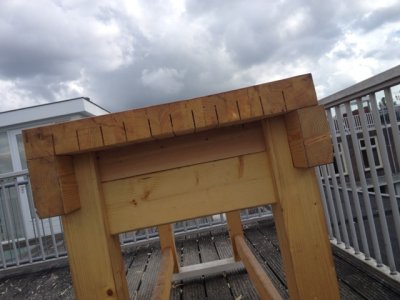

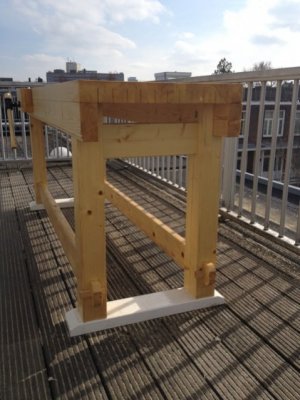

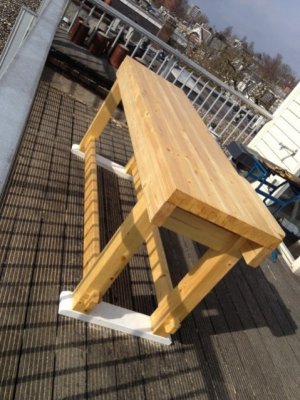

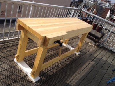

Het eindresultaat
@Pel, precies werken, daar heb ik ook plezier in :)
@Willem1958, dank voor het compliment. Ik heb juist vooral geleerd dat je niet te veel waarde moet hechten aan de maten in de tekening. Juist elke keer controleren of alles nog past zoals je het wil, als ik de bladliggers precies zoals de tekening had gemaakt zouden ze beide aan een kant uitsteken en zouden ze aan de andere kant te kort zijn geweest. Het onderstel is namelijk niet helemaal parallel aan het blad.
Voor de tekening heb ik inderdaad goed te tijd genomen, meerdere keren aangepast en uiteindelijk is de werkbank dan ook helemaal volgens tekening geworden.
@WR1944, het is inderdaad zonde dat de werkbank buiten komt te staan. Maar ik denk maar zo, beter een werkbank die buiten staat en misschien niet eeuwig mee gaat, dan helemaal geen werkbank ;)
Dan nu nog wat plaatjes om het af te sluiten. Want wat is nou een topic zonder foto's :cool:
Ik sta nog telkens versteld dat ik dit gewoon zelf heb gemaakt, ben erg tevreden over het eindresultaat.
Nou maar snel een nieuw projectje verzinnen, anders ga ik mij straks nog vervelen ;)

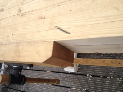

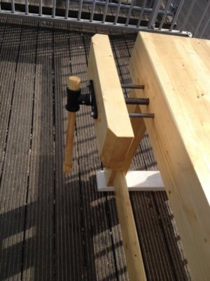

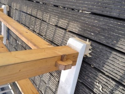

Zo, tijdje geleden maar er moest wat onderhoud worden gepleegd.
Onderkant van het blad weer helemaal vlak geschaafd. Tussen de zijliggers en het blad twee houten klossen geplaatst om te voorkomen dat het blad weer inzakt, dat was eerder het probleem, had die gleuven gemaakt maar het blad onvoldoende ondersteund. Bovenkant moet nog.
Bankschroef sluit weer als gegoten, was eerder aan de bovenkant een kier van 5mm dus dat was niet werkbaar. Tevens een paar spijkers in de bladligger aan de voorkant geslagen en afgeknepen voor ik het blad terug gemonteerd had. Zo zal het blad aan de voorkant gelijk blijven met de bladligger, als het aan de achterkant wat verschuift met de seizoenen is dat niet erg.
Vond 'm ook te laag dus een paar simpele klossen gemaakt voor de poten. Even uitproberen, wellicht wil ik 'm nog wat hoger hebben.
Als je goed kijkt kun je zien dat ik met een priem heb gemarkeerd waar de gaten moeten komen. Vond de mogelijkheden tot klemmen niet voldoende dus heb ik een holdfast besteld, ook een setje plastic bench doggs en een 19mm slangenboor om de gaten te boren.

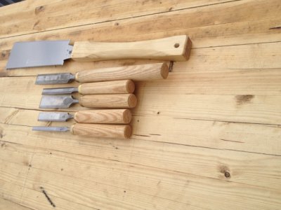

Tevens een nieuw handvat gemaakt voor de Japanse zaag uit vuren, dat tijdelijke handvat bleef tegen mijn verwachting in perfect zitten dus toen vond ik het wel de moeite om weer een mooi handvat ervoor te maken. Inkepingen gemaakt met een spookschaaf, gaat steeds makkelijker, hoefde maar licht bij te schuren.
Ook handvatten gemaakt voor mijn setje beitels uit essen. Vind het maar moeilijk hout, het resultaat is wel naar wens. Hier en daar een stukje uitbraak, als je eenmaal een stukje de verkeerde kant op bent gegaan trek je gelijk de hele nerf los, dan is het niet meer te herstellen. Die met het lange handvat was de eerste keer kapot gegaan met het bevestigen van de arend, volledig doorgescheurd. Tweede keer flink ruimer geboord, bij de laatste slag weer lichtjes gescheurd maar niet erg genoeg om 'm opnieuw te hoeven maken dus dat laat ik zo. Het ruwe schaven heb ik gedaan met een no. 5, vervolgens verder rond geschaafd met een 3/4 holschaaf.
Met deze verbeteringen heb ik er wel vertrouwen in dat het blad goed zal blijven, bovenkant nog even opnieuw vlakken en ik kan er weer even tegenaan. Dat zeil blijkt toch niet zo goed te werken, is nu al op meerdere plekken niet meer waterdicht. Dus die oplossing die werd aangedragen om een houten frame te maken met een golfplaat erop lijkt mij top, nou nog even verzinnen hoe ik die hier ga krijgen.
Er is wel een reden waarom de handvaten van Japanse zagen 'recht' zijn — de plek waarom je grijpt maakt verschil voor de werking. Meer naar achteren is voor bijvoorbeeld meer kracht — dat zaagt veel sneller. Met een geprofileerde greep gaat dat niet makkelijk. Er is ook een tweehandige techniek, maar die is meer voor het grovere werk. En ook daarvoor geldt dat het handvat bij voorkeur recht is.

@Bert Vanderveen, interessant. Het is in ieder geval stukken beter dan het tijdelijke handvat, moet je maar eens kijken op pagina 8. Het is misschien niet zoals het hoort, maar ik vind het lekker in de hand liggen en kan 'm nog steeds overal goed vastpakken, dus ook voor en achteraan. Nou begint de scherpte er toch een beetje vanaf te gaan, zal geen jaren meer duren voor ik een nieuwe koop.

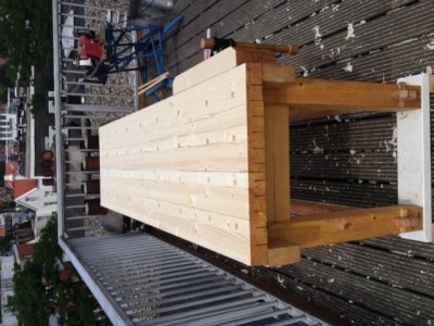

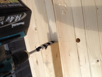

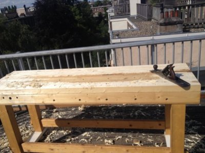

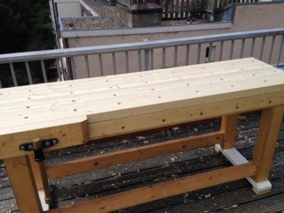

Ben vandaag maar eens het blad gaan vlakken.
Ook de overige gaten nog even geboord. Heb daarvoor een boorklos gemaakt, daarmee kan je redelijk haaks boren.
Het resultaat, een vlak blad.
Zoals sommigen van jullie misschien al gelezen hebben is de bankschroef alweer kapot, krijg over een aantal weken wel weer een nieuwe gelukkig. Momenteel zijn ze niet op voorraad helaas.
