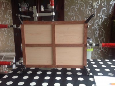

Na 1.5 uur driftig hakken heb ik het achterpaneel nu in de klemmen.
volgende stap is de zijpanelen.

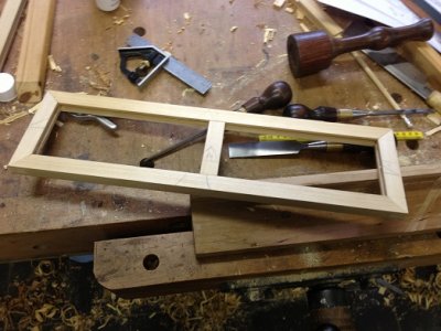

Geschaaf en sponningen erin gezaagd;

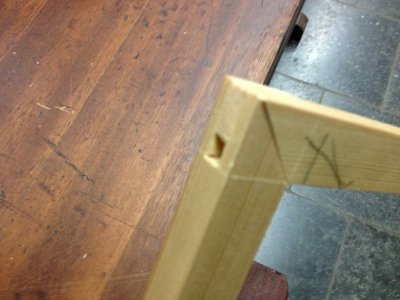

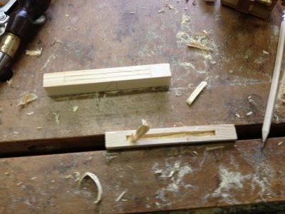

Hier wat foto`s van een denk foutje van mij betreffende de slis verbinding in verstek.
De fout was dat ik geen rekening hield met de sponning die de pen van de slis dus smaller maakt (Dit geld natuurlijk ook voor de zijframe panelen met slisverbinding opletten dus!!)
Had alle verbindingen van het bovenpaneel framewerk al afgetekend en gemaakt, maar geen nood de twee zij regels opnieuw gemaakt en de groeven er in gehakt lopend tot de slis, dus niet doorgaand.
Daarna slis opnieuw gezaagd en het framewerkje zit in elkaar.

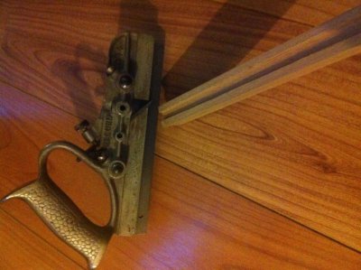

Net een van mijn ploegschaven geprobeerd op een stukje beuken. Moest eerst even de beiteltjes afwetten en zorgen dat de zijgeleider goed haaks op de beitel stond. Ging eigenlijk prima :) Dus morgen eens kijken of ik dat met een stukje notenhout kan doen :) Eerst verder mijn schuur opruimen.

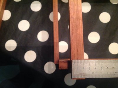

Lijkt wel of die kist veel groter is ? heb zo'n idee dat jij geen 22X16 mm gebruikt dat maakt overigens niet uit he vrijheid blijheid !!! Maar vertel

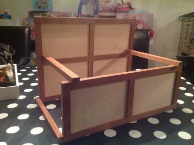

Toch wel, het beeld vertekend een beetje denk ik.
Ben nu wel lekker op dreef, ik wil wel zien hoe hij er uit ziet als hij af is.
Het werk moest alleen niet zo veel tijd kosten. :p
