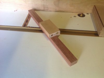

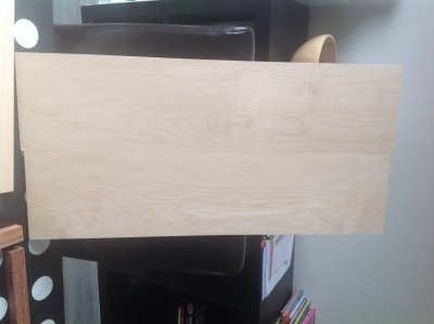

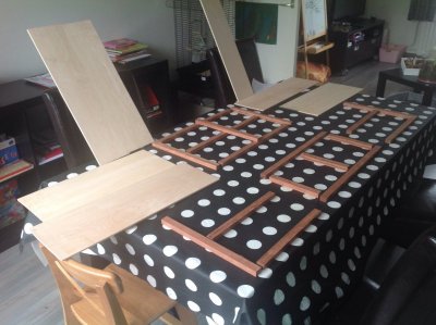

Vandaag eindelijk weer een beetje tijd om met het kistje bezig te gaan, ik eerder al het hout voor de paneeltjes aan elkaar gemaakt zodat het breed genoeg is voor de paneeltjes.
vandaag de eerste pennen gefreest later vandaag als ik nog even tijd heb een paar gaatjes bijtelen en de paneeltjes op maat maken.
Voor het haaks afkorten van de latjes gebruik in mijn japansezaag met een haaks gelijde blokje met 2 magneetjes.
En natuurlijk nog wat fotootjes.

Zo John die gaat lekker ! als ik het goed zie is de voorkant afgezien van de gaten v/d midden stijl klaar .
Top heb het zo'n beetje anders om gedaan jij hakt de gaten doe ik met de vierkantengatenboor en waar jij freest (de pennen ) dat zag ik weer met de hand en dan driftig met het bijteltje steken om het pas te krijgen.
Aanslag met maganeetjes voor het zagen da's ook een goede!! dat doe ik door eerst een scherpe lijn te krassen vervolgens v'tje uitsteken(2 a 3 keer ) met de bijtel dan halve schap zagen en vervolgens het met de bijtel afsteken (het gaat maar om 3mm).
Maak is een movie van het frezen van de pen ben ik wel nieuwsgierig naar.

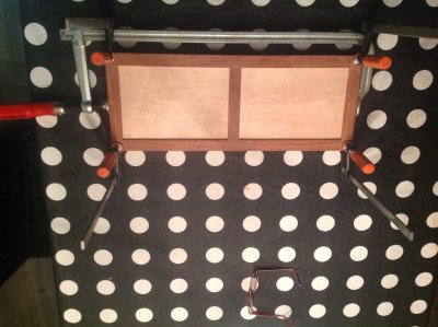

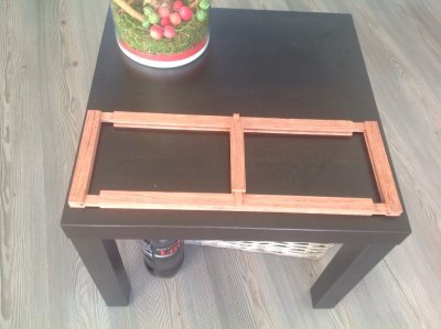

Net nog even snel in mijn hokje geweest om het voor paneeltje in elkaar te lijmen.

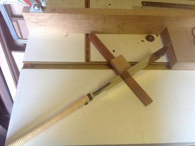

Ik heb de buiten zijde van de slis verbinding op de zaagtafel ingezaagd en het midden stukje dat bleef staan met de bijtel weggestoken
Ik merk wel dat de bijtel die ik heb gebruikt voor het hakken van de gaten snel stomp is geworden.
Voor ik met het achter paneel ga beginnen moet ik eerst maar even met de slijpsteen in de weer.
zie hier het resultaat.

TOP John , als ik het goed begrijp heb je een zaag&frees tafel in een .
als het kan de volgende keer veronderstel een telefoon dwars gebruiken dat geeft een wat brederbeeld ( enne kunnen we veeeel beter in je "hok" koekeloeren :p )
Heb jij de sponning op 8 mm diep gezet denk erover om de volgende raam werk op 7 mm te zetten denk dat geen techniisch probleem geeft toch Roeland of ....
Het geeft mij wat zielenrust als ik het straks over de zaagtafel mag schuiven (huiver enne klappertand ) .

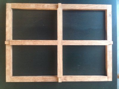

De de halfhout verbinding van het achter paneel heb ik in elkaar gelijmd, en de slis verbinding is gezaagd.
Mijn sponningen hebben trouwens een diepte van 7mm.
volgende stap is het hakken van de gaten om het kruis te monteren.

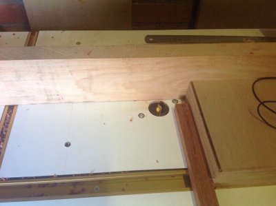

Hoi John, leuk filmpje, 1 vraag aan het eind zeg je dat je het pennetje met de beitel gaat opschonen, waarom is dat nodig als hij gefreesd is, dan zou hij toch netjes schoon moeten zijn?

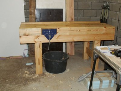

Ik kan binnenkort ook aan de slag, de werkbank (gerecupereerd bekistingshout) is klaar:
Neem me verder nog voor om bij volgende projecten (deurtjes badkamerkast....) ook foto's te nemen tijdens het bouwproces....

Hoi Scheppie / brt,
Het opschonen stelt niet echt veel voor, er komt alleen een paar rilletjes van een halve mm doordat over de 22mm die ik weg frees 4 of 5 x doe.
Dat steek ik dan even weg. En op de buitenste randjes blijven aan bijde kanten wat haartjes staan die er ook even af moeten.
Leuk werkbankje brt, staat ook nog op mijn verlanglijst, ik wil de frees en de zaag daarin verwerken, omdat ik nu al krap zit in mijn ruimte.
Leuk gedaan!

@brt: knappe werkbank. Misschien moet je even een nieuwe topic openen met wat meer foto's, afmetingen, verbindingen, ... Ik ben hier ook zo eentje aan het plannen, vandaar. Er zijn vast nog een boel mensen benieuwd.
