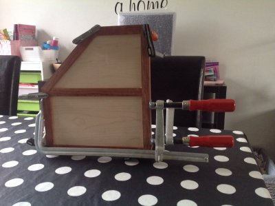

Het eerste zijpaneel zit in de klemmen, en dat viel niet mee.
de afmeting van de verbindingen maakt het allemaal best moeilijk.
ik heb bij het middenlatje een heel klein naadje, maar ik heb besloten dat later op te lossen.
geloof me René je bent niet de enige die foutjes maakt, maar daar leer je weer van.

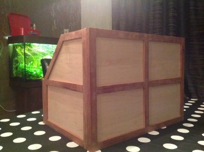

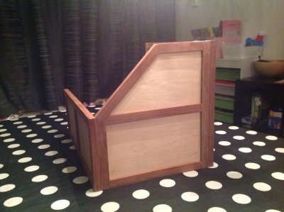

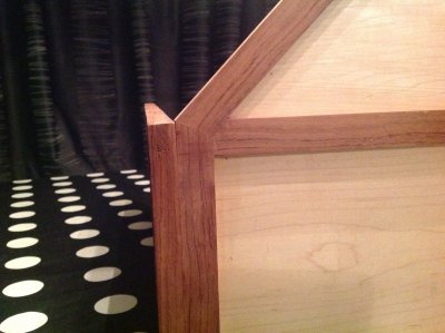

Das 3 af 3 te gaan.
het gaat de goede kant op denk ik, tot nu toe is de slis verbinding in verstek mij het meest tegen gevallen
maar uiteindelijk is het eerste zijpaneel toch wel aardig geworden.
ik moet van de week maar even een extra stukje esdoorn regelen voor de bodem, dan volgende week het tweede zijpaneel en de bovenkant.

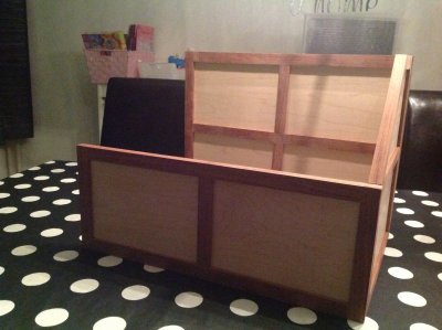

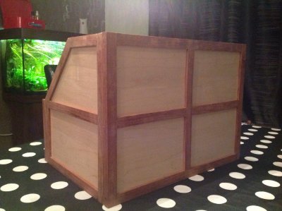

Ja leuk he, het begint ergens op te lijken.
ik ben wel benieuwd naar hoe anderen het interieur gaan maken, het moet natuurlijk wel een beetje praktisch worden zodat eigenlijk alles onder handbereik is.
en ik moet nog even iets verzinnen voor de lades die ik bovenin wil.
wordt vervolgt.

John, dat ziet er goed en strak uit!! Geweldige verbinding niet die slis onder een hoek!
