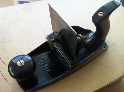

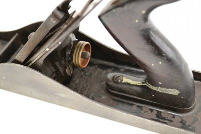

Mijn "nieuwe" Stanley 5 1/2, type 11. Beetje licht schoonmaken, maar laat de patina zitten. Volgens mij weer prima te gebruiken na wat tunen en met een nieuwe beitel.
En nog m'n "nieuwe" Stanley 112. Die is wat in een mooiere staat, daar hoeft alleen het schraapstaal een goede slijpbeurt te krijgen!

Die beitel hoeft helemaal niet weg hoor! Die zijn gewoonlijk van prima kwaliteit!
Gefeliciteerd trouwens. Want het zijn mooie spullen.

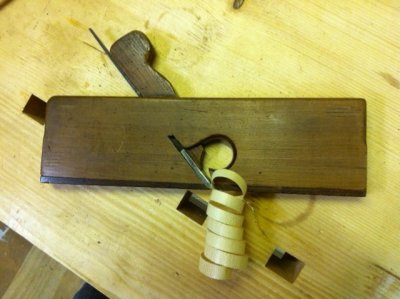

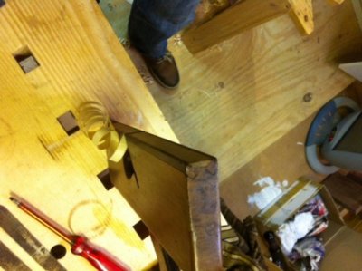

Een Moseley and Sons veerploeg. Ergens tweede helft 19e eeuw schat ik zo. Een prachtig ding vind ik zelf, vooral dat beukenhout met al die spiegeltjes vind ik altijd weer fascinerend. Er zit nu een versgeslepen 1/4" ijzer in. De rest van de beitels is een beetje een allegaartje, moet ik nog eens kijken wat ik daar mee doe.

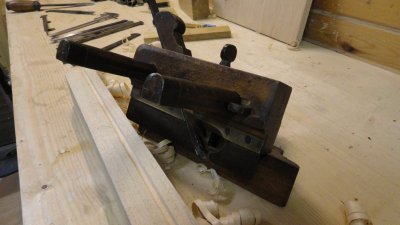

Compleet met groef en schaafkrulletjes:

Die heb ik gekocht op Marktplaats.nl. Ene van Dalen heeft nogal eens ploegschaven in de aanbieding.

Vandaag de meeste veerploeg beitels geslepen en heel veel geoefend. Dat was nog best lastig. Eerst kreeg ik de overgang tussen groef en de oppervlakte van het hout niet mooi. Veel rafels en uitgescheurde stukken. Het is dan ook niet direct het beste stukje hout, maar het blijkt dat je de schaaf heel netjes rechtop moet houden. In het begin zwabberde hij nogal heen en weer, en dan stoot telkens de zijkant van de beitel tegen de rand van de groef. De beitels zijn wel iets verjongd, maar daar zit ook een grens aan natuurlijk. De beitel niet te diep instellen, dan glijdt hij makkelijker en heeft dus minder de neiging heen wen weer te slaan.
Maar goed, ondertussen nog een boorschaafje opgeknapt. Eerst de zool min of meer haaks met de zijkant gemaakt door gebruik te maken van de tafel van de freesbank met de 90 graden aanslag en een stuk schuurpapier. Vervolgens de beitel geslepen. Hij is wel vrij bijzonder, want op de hoeken zitten ingelaten strips hard hout tegen slijtage. Geen idee van welke houtsoort deze schaaf gemaakt is, maar het is zeker geen beuken.

indien men kan beschikken over een blok- of bankschaaf met zijkanten die haaks op de zool staan , kan de zool van een boorschaaf ook haaKs en recht gemaakt worden door gebruik te maken van het principe van een futselplank. De boorschaaf kan er er eventueel precies op gesteld en vastgeklemd worden. Ik denk dat dit meer controleerbaar, sneller en accurater is.
Die ingelijmde hardhouten strips zijn een heel bijzondere, creatieve oplossing. Heb ik nooit eerder gezien, wel ingelijmde blokjes als herstelling. Jouw schaaf lijkt mij daardoor zeer bijzonder en misschien wel uniek. En op de foto te zien functioneert die goed. Dus veel plezier ermee!!!!

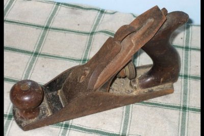

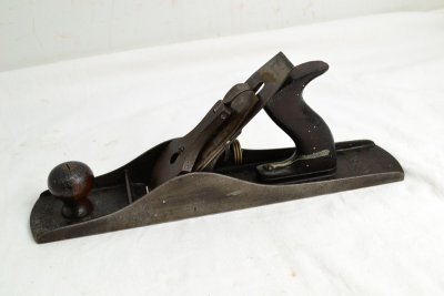

Nieuwe aanwinst:

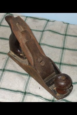

leuk Stanley no 3 schaafje type 11 voor 3 tientjes. Even schoonmaken en gaan!

Bedankt voor de tip Ornament. is eigenlijk wel heel logisch!
Engelsen werkten ook veel met zulke ingelegde strips (boxing genaamd), maar in boorschaafjes heb ik het ook nog niet eerder gezien. Engelsen gebruikten boxwood, buxux is dat geloof ik, en dan met de kopse kant in de richting van de hoek. Omdat buxus zulke dunne boompjes zijn werden er dan vaak meerder korte stukjes achter elkaar gezet.
In dit schaafje is het echter een donkere houtsoort. En omdat de rest van de schaaf ook niet van beuken is gemaakt denk ik dat de herkomst ergens in Frankrijk of zo gezocht moet worden. Pure gok natuurlijk.

Vitu, da's best nog een klus die je daar te pakken hebt! Maar onder al die roest zit geloof ik fatsoenlijke substantie.

Vitu, dat is weer een andere maat Stanley schaaf van type 11 . Toeval of ben je speciaal naar verschillende schaven van type 11 aan het zoeken?

Er werden in Duitsland ook wel schaven gemaakt van appel met een steenbeuken zool.
Als ik goed kijk zijn de randjes in mijn boorschaafje ook met de kopse kant naar de hoek gericht. En er tussen zit nog een apart zooltje van een lichtere houtsoort met beuken achtige spiegeltjes.

@seek Dat wordt een leuk klusje inderdaad, gister begonnen. Gelukkig gaat de roest snel weg en blijft er een mooie donkere patina achter :) Als mijn stalen schaven obsessie een beetje achter de rug is, sluit ik me misschien wel aan bij de discussie over de houten haha
@ornament Ik ben vooral opzoek naar type 10 en 11, eventueel 9. Lijken mij de beste betaalbare schaafjes ooit :) Op ebay was ea toch niet zo duidelijk, ik heb uiteindelijk geen type 11 te pakken maar een type 9. Ook mooi, het enige verschil is dan dat er hier geen stelschroefje achter in de kikker zit om de kikker te stellen, maar ach, dat overleven we ook wel weer ;)
