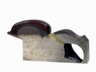

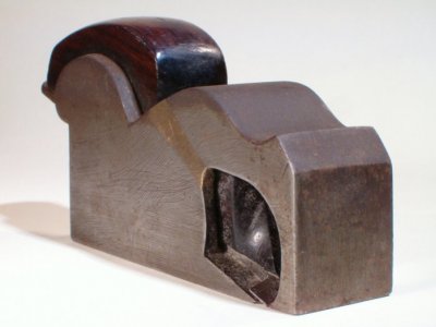

Hallo allen,
Ik heb een schaafje dat zeer goed en soepel werkt. Ik weet er verder echter helemaal niets niets over.
Weet iemand er iets over?
Is het van net voor de oorlog?
kan iemand mij helpen?
groeten

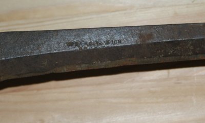

Afgelopen zaterdag op de markt in Rotterdam een leuk mes gevonden. De vraagprijs was 5.-, die heb ik ook zonder morren betaald.
Met zo'n potentieel dodelijk wapen door Rotterdam lopen is altijd een beetje riskant maar de verkoper wist hem gelukkig goed te verpakken.
De bevestiging van de (metalen) handvatten ziet er een beetje gammel uit maar ze zitten echt muurvast. Degelijk Rotterdams laswerk!
Er zit een beetje een knik/bocht in het blad. Weet iemand of dat zo de bedoeling is of is dit mes een keer als breekijzer gebruikt?
Er staat een merkteken/naam op maar daar heb ik nog niet veel van kunnen maken.

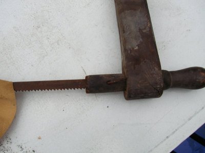

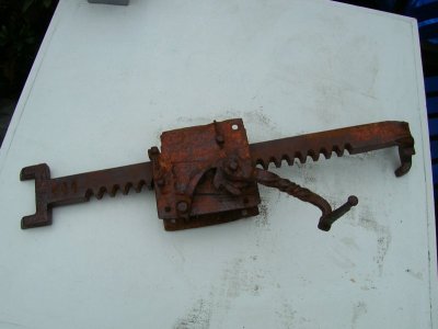

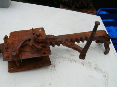

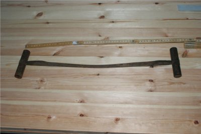

Ik kan het eigenlijk niet laten. Op marktplaats een bergje oud gereedschap gekocht.DSCN9169.jpgDSCN9170.jpg Volgens een kenner op ambacht en gereedschap een dommekracht. Een soort oude krik. Er zijn foto's waar de dommekracht in het hout zit ingepakt. Dit is meer een soort bijvangst.

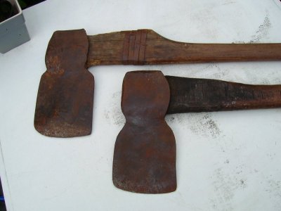

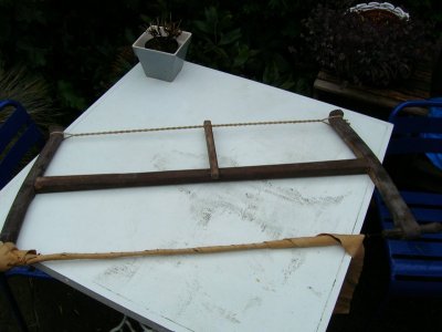

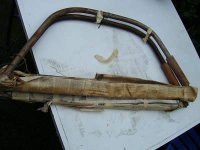

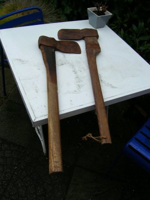

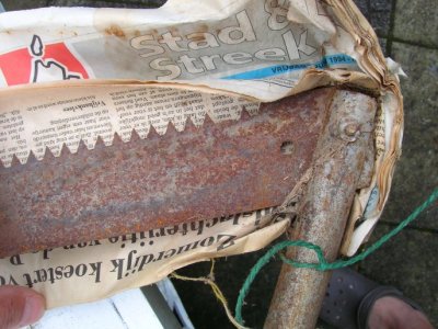

Eigenlijk ging ik voor de bijlen en de zagen.DSCN9134.jpgDSCN9132.jpgHet zijn echt nog van die oude handgesmede bijlen. De stelen zijn oud en op. Mooi excus om die ook eens zelf proberen te maken.DSCN9176.jpgDSCN9177.jpg Ook zitten er 2 boog zagen bij:DSCN9178.jpgDSCN9179.jpg Er zit nog meer leuks bij, dit volgt later.

Hallo Ornament,
Dat is een mooi schaafje!
Het is een infill neusschaafje met een coramandel infill vermoedelijk uit Engeland. Bij het bekijken van de foto zie je een las bij de neus is waarschijnelijk eens gevallen en toen kundig hersteld.
Infillschaven staan bekend om het mooie schaaf beeld.
mvgr Roeland

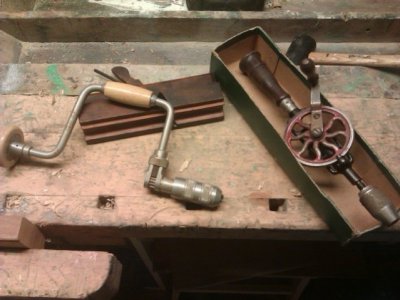

IMAG0333.jpghey hallo weer even naar de rommelmarkt geweest
een miller fall hand boor
een booromslag van stanley
en een profielschaaf om een kraal te maken
en dat voor 13 euro
gr leroy

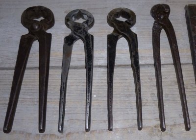

Foto 1: 3 nijptangen (wat moet ik met zoveel?) en 1 moniertang (had ik nog niet)

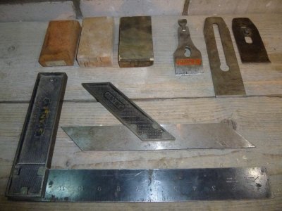

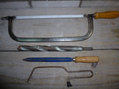

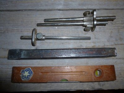

Foto 2: waterpas (is zoiets vaak nog goed?), steenbeitel en twee afstand dingetjes (waarvoor zijn die precies?)
Foto 3: twee schuurkurken waarvan 1 met ronde kanten, 1 steen (wetsteen?), Stanley winkelhaak, 45 graden haak(?) en spullen voor een schaaf

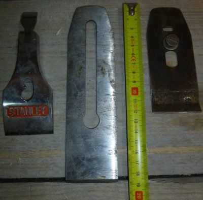

Foto 4: hier de afmetingen van de spullen voor een schaaf (kan ik hier iets mee? moet ik dan een schaaf kopen en dit als reserve gebruiken? welke maat is dit?)

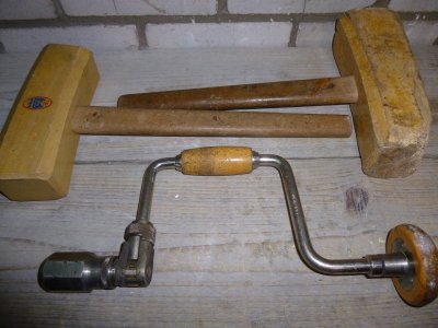

Foto 5: twee houten hamers (die met sticker is van Nooitgedacht, is dat wat? en waar gebruik je zoiets voor? die andere is vrij kapot) en een handboor van Stanley (is dat nog wat?)

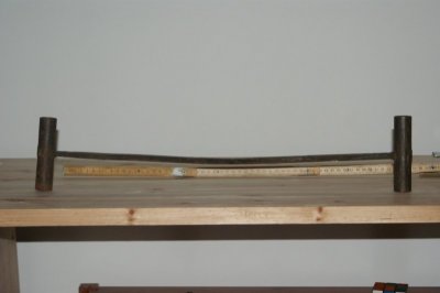

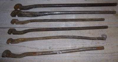

Foto 6: geen idee, buigijzers of zo? (wat is dit en wat moet ik er mee?)

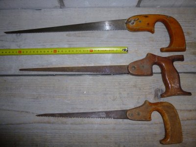

Foto 7: drie handzagen (is dit wat? waar gebruik ik nou welke zaag voor?)
Foto 8: ijzerzaag, (nutteloze?) boor, een ding met drie kanten eraan (wat is dat?) en een kapot babyzaagje.

Foto 2, die dingetje zijn kruisstalen. Ze zijn er ook in hout. Daarmee trek je evenwijdige lijnen met de kant. Handiger ipv met de duimstok streepjes zetten en die verbinden.
Het is inderdaad een 45 graden hoek, de steen is niet zo duidelijk op de foto. De onderdelen van de schaaf kun je meenemen naar een winkel en een bijbehorende schaaf kopen. De beitel van de schaaf lijkt naar de hoeken afgerond te zijn dus dat lijkt op vakwerk. Het zijn schropzaagjes en die gebruik je om vanuit een gat in een plaat verder te zagen. Zeg maar de hand decoupeerzaag. De houten hamers gebruik je voor je steekbeitels. Steekbeitels behandelen met je bank of klauwhamer is mishandeling. Als die boor werkt zou ik er zuinig op zijn. Altijd handig naast de accu boormachine.
Die kruisstalen zijn niet in cm maar in inch, dat is jammer. Goed om te weten, ik kras er zeg maar een streep evenwijdig aan de zijkant mee op een stuk hout als ik het goed begrijp?
Die steen is nogal vies, maar heeft twee kanten (en twee kleuren) volgens mij en ik vermoedde dat het dan een wetsteen is. Hoeft dat niet per se? Wat kan het nog meer zijn?
De onderdelen van een schaaf, zijn die belangrijker dan het huis eromheen of ben ik alsnog het geld voor een hele schaaf kwijt? Oftewel heb ik er wat aan?
De houten hamer komt van pas, ik gebruikte tot nu toe een bankhamer maar kan nu beter met mijn beitels omgaan dan.
En wat is het nut van een handboor naast mijn accuboor?

foto 6 zijn plooiijzers om betonijzer te buigen
normaal is er ook een stalen plaat bij met pennen er op waar het betonijzer tussen ligt
deze pennen zijn ca 3 cm hoog
deze plooiijzers zijn voor verschillende diktes betonijzer te krijgen
foto 8 is een ruimer om met name bij koperen leidingen de braam aan de binnenkant buis te verwijderen

Oh die ruimer kan nog wel eens van pas komen dan!
Die plooiijzers laat ik gewoon liggen, misschien ooit nodig en veel ruimte nemen ze niet in.

Het maakt niet of de kruistaal in inches is. je kan hem ook afstellen via een liniaal of duimstok. de ijzerzaag kan je nog goed gebruiken mischien moet je nog het blad vervangen voor een nieuwe.
Je betaalt voor een hele schaaf. Je zou wel een stanley schaaf moeten kopen als je de spullen nog wil kunnen hergebruiken.

Dat blauwe ding op foto 8 is een schraapstaal. Hier werden stalen oppervlakken zuiver vlak mee gschraapt of geleidingen zoals het bed van een metaaldraaibank. De driehoekige tip werd een beetje rond geslepen en met de scherpe rand werd over het metaal geschraapt. Het oppervlak werd dan wel niet spiegelglad gepolijst maar de minieme groefjes hielden olie of vet vast.
Met m'n LTS-opleiding instrumentmaken heb ik dit instrument gebruikt. Je kon het ook op brons gebruiken en er was een speciale versie voor de binnenkant van lagers. Voor mij is dit puur jeugdsentiment.
