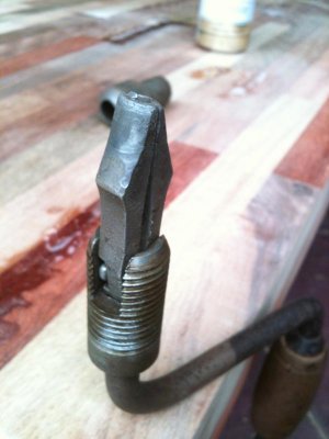

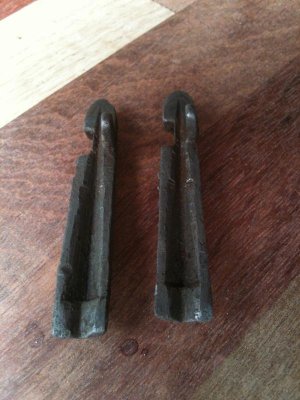

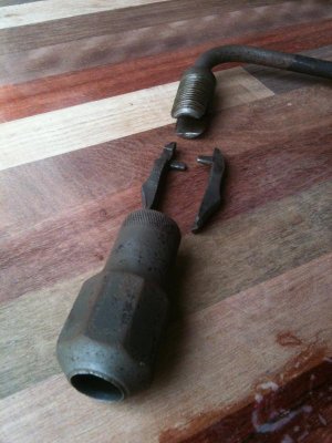

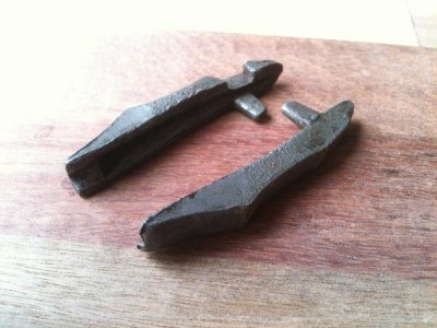

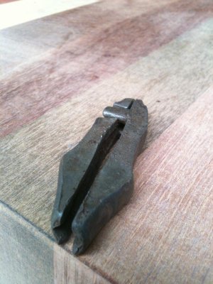

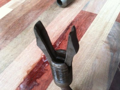

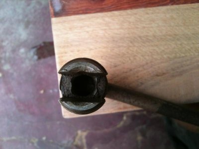

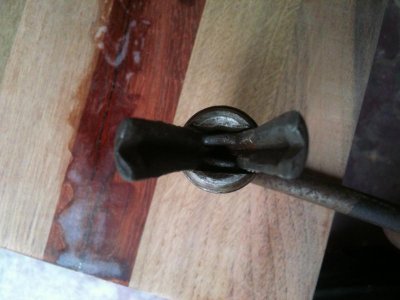

Je gebruikt de verkeerde boren in deze booromslag. Als je de kop los draait zie je achter de bekken, meestal twee of drie, een vierkant gat. Een oude spiraalboor had een vierkant tapse schacht die hier in viel. De bek was alleen om de boor in die positie te houden.Dus niet zoals nu om krachten uit de boor op te vangen. Dus op deze manier verdraai je de bekken, hier voor is de kop niet ontworpen.
images

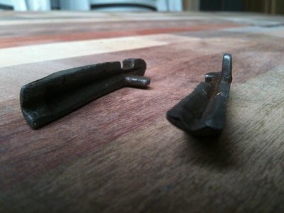

Ik heb het gisteren even nagekeken met Steven Gauwberg, maar mijn handboor is een ander model blijkbaar. De bekken lopen helemaal door tot het einde en vallen in een rond gat. De bekken haken bovendien zodanig in elkaar dat er nooit een boor langs zou kunnen. Maw enkel de bekken houden de boor vast in dit model. Ik kan wel eens foto's maken als je wil trouwens. Altijd interessant om dingen samen uit te zoeken :)
Kom er langzaam in Steven is een Icoon hier. :) Twee zien meer dan één dus. Graag wat foto's ben erg benieuwd naar gereedschap wat ik niet ken.
Even in mijn Boeken archief gedoken, en dat is uitgebreid, een boek Handboek gereedschap van Albert Jackson en David Day uitgever kluwer. Daaruit even de pagina's booromslagen gekopieerd. Pagina 205 geeft een uitleg hoe de boor in de ratelomslag spannen, pagina 205 boven midden. Nu ook duidelijke afbeeldingen van boren.

Hier was ik erg benieuwd naar. Misschien wel die platte tapse boor waar we het even hiervoor over hadden. Die boor die past tussen de twee vlakken met schroefdraad. Daardoor heeft de boor genoeg weerstand naar de kern van de omslag. Als ik de foto kijk zijn de bekken er niet voor gemaakt om draaikrachten op te nemen. Nog even naar een foto op het www gezocht maar niet gevonden. Misschien iemand anders die een visie en oplossing heeft.
SamPonette
5 nov 2010
2.135
Antwerpen
www.samponette.be
Het lijkt me inderdaad wel ooit zo geweest te zijn zoals je zegt. Maar het ding is intussen zo uitgesleten dat de bekken nu wel de kracht moeten opvangen denk ik (via klemming van het ding dat erover past). Anyway, ik gebruik het in elk geval niet intensief, dus zal het wel meevallen?

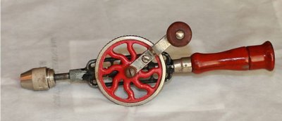

gekocht op ebay het riep mij : KOOP MIJ !!!
Dus ben ik maar gezwicht ;)
Heb 'm nog niet denk einde van de week (ZUCHT)

Bekijk bijlage 997
Mooie Miller Falls boor! Heb er laatst een voor een prikkie gekocht. Helaas in niet zo mooie staat, geen verf en dop van handvat ontbreekt. Maar werkt verder prima.
Voor sommige modellen worden absurde bedragen betaald op ebay.

Heb het gekocht voor Euro 20,70 het is misschien niet gratis maar ik vind het zeker niet te duur .
Volgens de verkoper is het bouwjaar ergens tussen 1957 en 1968 .
Heb deze ook nog gekocht Liefde op het eerste gezicht :p
Enne nu ik toch aan het biechten ben een booromslag is ook nog onder weg.
(kunnen jullie het mij vergeven;- )
