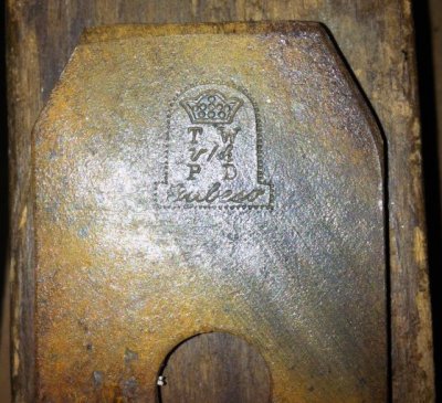

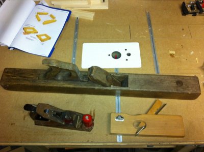

vanmorgen op de rommelmarkt een paar oude schaafjes gekocht, een oude nooitgedagt die nieuw lijkt, een oude rijschaaf (opknapper) en een wat minder oude muller. Samen voor minder dan 10 euro :)
Iemand enig idee welk merkteken dit is? Kan het niet goed lezen

Toevallig zag ik gisteren op de TV in het programma "How do they make it" een reportage over dit merk. Als ik het goed onthouden heb is het logo van Gifford. Ze lieten zien hoe een No 5 schaaf werd gemaakt. Door de getoonde bewerkingen snap je niet dat er nog slechte, kromme, niet haakse schaven op de markt gebracht kunnen worden. Het zijn allemaal handelingen die een schaaf sowieso moet ondergaan. Met een heel klein beetje extra aandacht moet alles gewoon kloppen. Met die niet haakse schaven krijg je het gevoel van pure sabotage. :confused:

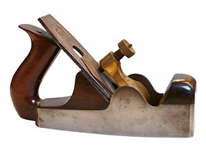

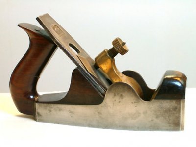

Dat is een hele mooie infill! Is het er eentje van Spiers? Niet dat ik expert ben ik het gebied van infills, maar daar lijkt hij wel een beetje op. Hoe is de mond van deze schaaf? En hoe steil staat de beitel? Dat laatste schat ik op 47,5 graad, dat was vrij gebruikelijk in die kringen.
En ik zie nu pas die post van die houten rijschaaf met logo TW vh PD op de beitel. Dat is van Theodoor Wolsing, voorheen Peter Duesing. PD was zo'n beetje de voorloper van Nooitgedagt en heeft lange tijd een goed lopende schaven makerij gehad in Anholt, net over de grens in Duitsland. Hij leverde vooral aan Nederlanders. In 1927 nam Wolsin het over nadat de laatste Duesing failliet was gegaan. Hij heeft schaven gemaakt tot 1938. Ik heb een schaafje met dit merk op het houten blok, maar nog niet eerder gezien met het merk op de beitel,

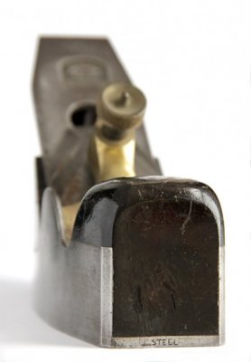

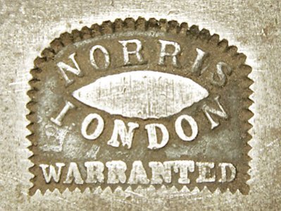

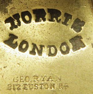

voor wat betreft deze schaaf: het is een authentieke Norris schaaf. Dit staat zowel op de schaafbeitel als op de dekbeitel van messing of brons
De schaafbeitel is ongeveer 4,3mm dik,53mm breed en staat onder een hoek van 46°, met een maximale afwijking van 1° . Ik heb niet echt de gereedschappen om het nauwkeuriger te meten.
Het keermes is 3,5 mm dik.
De bekopening is 0,2mm of 0,3 mm.
De zool is geen rechthoek maar vernauwd met een boog naar achteren toe. Dus eerder een langgerekte druppel die vooraan en achteraan is afgeknot.

Zo, een echte Norris! Dan is hij nog flink wat waard ook, zeker in zo'n mooie conditie met de originele beitel. Ik ken de Norris geschiedenis niet genoeg om te kunnen beoordelen welk type het is, of uit welke tijd. Maar op internet kan je er heel wat over vinden. Naoorlogse zouden van mindere kwaliteit zijn dan vooroorlogse, maar met zo'n toch behoorlijk nauwe mond heb je een goed ding te pakken.
Ik heb zelf een naamloze infill. Leuk ding en hij doet het erg goed. Maar ik vind hem wel zwaar, krijg wel eens last van mijn elleboog als ik hem gebruik. In heel hard hout is dat gewicht juist wel prettig.

Na de oorlog gebruikt Norris gebeitst beukenhout, maar dit ziet er wel als echt rozenhout of iets dergelijks uit. Het handvat is als eens gebroken? Maakt niet uit, dit is wel een beetje kwetsbaar model met zo'n losse toot. En kan je zien of de metalen bak een gietstuk is, of dat ze losse platen met zwaluwstaarten in elkaar hebben gezet? Die met zwaluwstaarten zijn nog specialer natuurlijk.

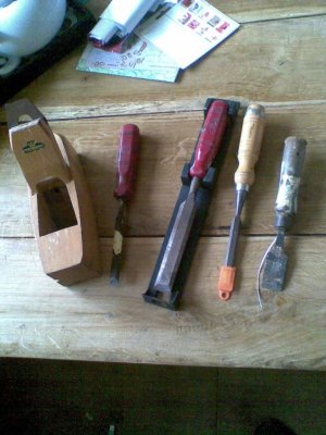

vanmorgen moest ik in de kringloop zijn , had iemand een paar aluminium lampenkapjes gezien.
moet een lamp boven een tafel worden met een stam van een vlinderstruik.
struin wat rond , schaaf nooitgedacht , 2 beitels nooitgedacht , 1 skandia , 1 korte met een moud beverft handvat.
ingeslagen R MELHUISH , FETTERLANEER op de andere kant staat ook nog wat maar dat is haast niet meer leesbaar
kosten 1 EURO.

even alle vragen beantwoorden over de Norris schaaf
Het hout is rozenhout. Het metalen gedeelte is niet gegoten maar geassembleerd met zwaluwstaarten: ze zijn zo zijn nauwkeurig dat het nauwelijks te zien is met het blote oog onder de patina, gebruikssporen.

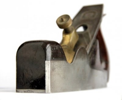

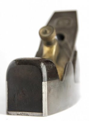

Heb nog wat foto's genomen

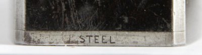

Aan de voorkant is er dus het woord er "steel" in geslagen; weet iemand iets over dit gebruik of een datering ervan?

Dank je Seek,
Inderdaad de Norris schaaf lijkt volledig op de Nummer 2 ( 2 1/8 inch) schaaf uit de Norris catalogus van 1914. In alle details.
Jammer dat de beitelhoek er niet bij staat.
Ik heb het mes nog eens extra nagemeten, het is eerder 54mm breed, dus 2 1/8 inch
Ik zoek nog verder of ik documentatie uit andere jaren vind.

Seek
10 mei 2009
2.683
Wel, gezien het puntje op de schroef en het Norris-London logo op de levercap, heb je een behoorlijk vroeg exemplaar in goede conditie. Gefeliciteerd! Wees er zuinig op.
