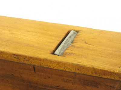

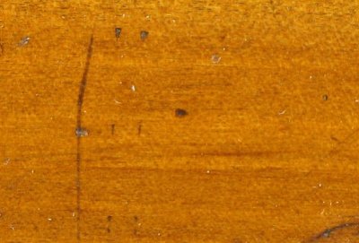

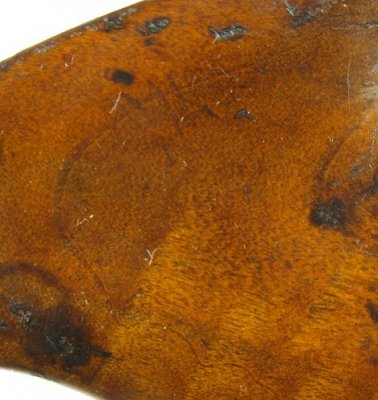

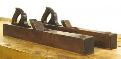

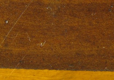

Hallo Seek,
ik weet inderdaad zeker dat het geen beuken is. Het is totaal ander hout dan de oude beuken schaven die ik heb en gezien heb. Ik heb wat detailfoto's. Zo dicht bij gegaan als mijn pocketcamera het kon.
De eerste foto is te licht gehouden omdat de structuur van het hout er wat beter zichtbaar door wordt.
de kist waaruit die komt bevatte overwegend Engels gereedschap. Meestal bevatten oude kisten van rond Brussel eerder Franse beitels. De stielman was een Franstalige, mogelijk zelfs een fransman. Hij is veel in Frankrijk geweest. Het zou dus goed kunnen dat de schaven Frans zijn. De gebruikte houtsoorten zou dat ook niet uitsluiten.
De Engelse schaven hebben hun schaafmonden meer naar voor zitten, schreef je. Kun je het verschil tussen een Engelse en continentale schaven illustreren (visiualseren)? Ik vind dat zeer interessant. Er moet daar dan ergens een reden voor zijn ?

Ja dat is zeker geen beuken en het heeft wel wat weg van het hout in mijn boorschaafje, kwa structuur.
Engelse schaven hebben de mond op ongeveer 1/4 tot 1/3 vanaf de voorkant zitten. Hier de data uit boekje Wooden planes en how to make them van Perch en Lee.
Type, lengte van de schaaf, afstand voorkant to schaafmond.
Smoother, 8", 2 1/2"
Jack 16", 4 1/2"
Jointer 22", 7 1/4"
Bij Duitse schaven zit dat veel verder naar achteren, bijna op de helft. De Nederlandse schaven van het Nooitgedagt tijdperk leunen meer tegen het Engelse ontwerp aan.
Waarom? Geen idee. Als je meer zool voor de beitel hebt lijkt de schaaf wat langer in gebruik. Dat is een truc die Veritas ook toepast bij Bevelup jointer. Maar de Engelse schaven zien er wel veel mooier uit, met het handvat niet zo achter op de kont gezet. Ik denk dat het veel met traditie en plaatselijke gebruiken te maken heeft.

hallo Seek
hartelijk dank, is heel interessant.
Kan ik ergens afbeeldingen van Engelse schaven vinden ? Ik ben heel erg benieuwd.
Ik vraag het ook omdat recent het verschil in de proporties tussen twee metalen schaven (beide nummers 6 ) mij opvielen.
Ik zal eens een fotomontage maken , zij aan zij , en die ergens op dit forum posten.

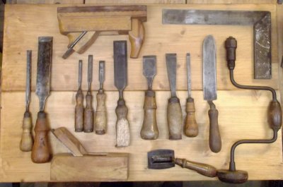

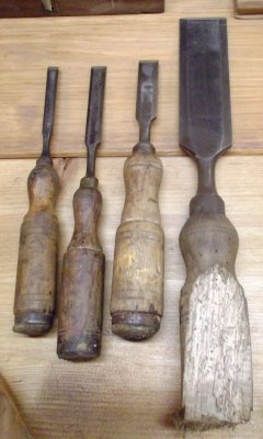

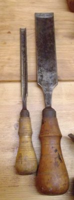

Mijn vangst, gekregen van collega
Kreeg van een collega een tijdje geleden een zak met oud gereedschap, overgebleven na het opruimen van de schuur van zijn overleden opa.
Geïnspireerd door de verhalen in dit onderwerp ben ik aan het poetsen geggaan.
Hierbij de resultataen:
Van links naar rechts:
holle beitels/gutsen:
13mm J.N.IJ Nooitgedagt
40mm! Ferdin Rubens
Steekbeitels
8mm J.N.IJ Nooitgedagt
12mm Goldenberg
15mm J.N.IJ Nooitgedagt
38mm! Merkloos
Schietbeitels
37mm! Goldenberg Acier Fondu
31mm J.N.IJ Nooitgedagt
10mm J.N.IJ
Troffelachtig mes
Booromslag
Blokhaak Nooitgedagt 26cm x 15 cm
Blokschaaf Nooitgedacht 50mm beitel
Blokschaaf met neus Nooitgedagt 50 mm beitel
Fineermes
ErnstKuhne
19 nov 2011
304
186
Deventer
www.ernstkuhne.nl

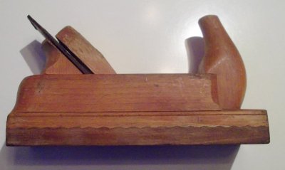

Spinaziemes? Nooit van gehoord. Heeft spinazie een bijzondere oogstwijze nodig?
Die blokschaaf met neus heeft een afwijkende houtsoort op de zool, ik vond op internet varianten met steenbeuken maar dit lijkt donkerder.
Iemand een idee? Wat was de toepassing van deze schaafsoort?
Seek
10 mei 2009
2.679
Dat is een pokhouten zool. Ideaal, want het is keihard en het is een beetje vettig hout dus het glijdt erg lekker. Ik heb er zo een uit Duitsland. Maar die heb ik helaas kapot gemaakt door een veel te dikke schaafkrul te willen nemen voor de nauwe bek van mijn schaaf (dom dom, ik weet het). En dan blijkt pokhout wel kwetsbaar. Het is zo hard dat het breekbaar wordt. Moet ik nog eens repareren, maar ik moet nog zo veel. Dus wees er wel een beetje voorzichtig mee.
Ik weet niet hoe groot de bek van jouw schaaf is, maar als die nog vrij nauw is kan je hem als zoetschaaf gebruiken. Vlak hem eerst een keer op een plaatje glas oid met een stuk niet al te grof schuurpapier. Als de bek erg wijd is, dan wordt het meer een soort Stanley #5, dus een schaaf voor het grove werk. Slijp dan een ronding op de snede en gebruik hem om snel veel hout weg te kunnen schaven.

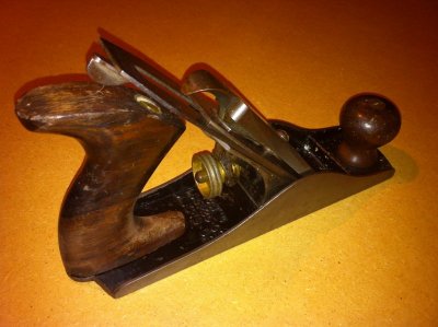

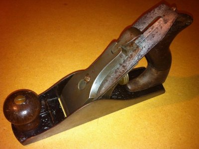

Vitu, da's best nog een klus die je daar te pakken hebt! Maar onder al die roest zit geloof ik fatsoenlijke substantie.
Gelukkig er er onder de roest nog iets moois vandaan gekomen! Heel fijn! De roest heb ik weggehaald en daarna met een doek en turtle wax rubbing compound alles compleet schoon gekregen. De grijze patina is mooi blijven zitten omdat die turtle wax zo fijn is dat dat niet gelijk het hele staal blank schuurt.
Helaas was ook het handvat kompleet gebroken maar die heb ik gelukkig weer goed kunnen lijmen, zie je niks meer van. Alleen nog een paar laagjes schellak opbrengen. En het schaafje bleek dus een type 9 te zijn ipv 11 wat ik dacht gezien te hebben op de verkoopfoto's.

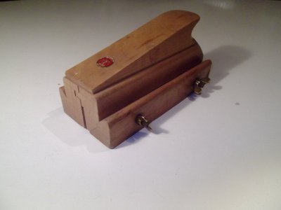

zachtboardschaaf
Seek,
bedankt voor de snelle en accurate info, ik zal er zuinig op zijn, bek is ongeveer 9 mm breed, dus gebruiken voor zoetschaven?
Hierbij nog een ouwetje, waar ik al wat over heb opgezocht:
een zachtboard schaaf van HBS, om zachtboard plafondplaten af te schuinen; een aanwinst uit een kringloop, megenomen door mijn vrouw.
Geen topgereedschap en je kunt je zelfs afvragen of zachtboard verwerking nog bij woodworking hoort.
Toch nog even foto´s.
Ergens op internet las ik dat hierin scheermesje werden gebruikt, maar ik weet nog niet of en hoe dat gebeurde.

Ernst, met de bek van de schaaf bedoelde ik de opening die overblijft als de beitel er in zit. Zonder beitel heb je er weinig aan ;) Voor een zoetschaaf zou ik een spleet van maximaal 1mm aanhouden. Minder is beter.
En dat is een interessant ding, die zachtboard schaaf. Had ik nog niet eerder gezien. Zachtboard, bestaat dat nog? Bij brand is dat echt levensgevaarlijk spul om in je huis te hebben. In mijn huis heb ik alle zachtboard nu wel uitgebannen.

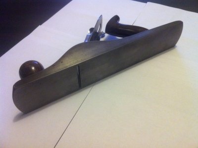

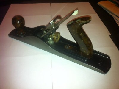

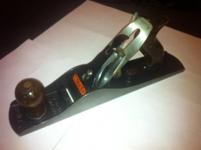

Nou ik heb vandaag een nieuwe oude stanley no 5 voorloper gehaald.
Hoe oud zal ie zijn. En wat zijn gangbare prijzen voor deze schaven.

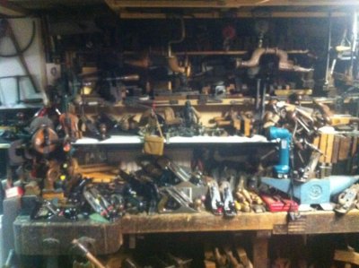

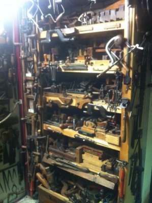

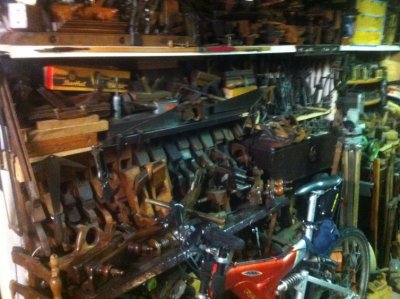

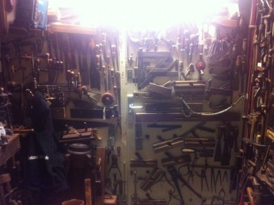

En ik heb foto's van de verkopers opslag gemaakt, hij heeft volgens mij iets met schaven. En dit was nog een gedeelte van zijn schaven ;)
Henkie
13 jul 2011
108
De prijs klopt in iedergeval, hij verzameldt ze, en sommige staan te koop, uit de handgelopen hobby denk ik

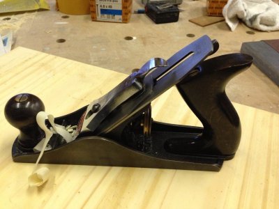

Deze week mijn oude nieuwe schaaf een bailey nr 3 binnengekregen, gekocht via marktplaats, vanmorgen even geprobeerd, schhaft al heel goed zondr verder afstellen, superschaaf, net iets kleiner dan de 4.
