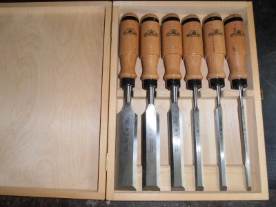

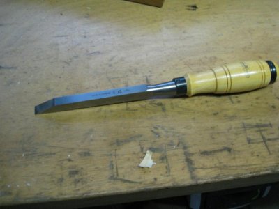

Mijn nieuwe nieuwe Kirschen beitels zijn binnen. Las al dat het lakwerk van de handvatten matig is, dat is ook zo. Krijg haast de neiging om ze op te schuren en er wat mooiers van te maken ;) Los daarvan ben ik er heel blij mee.
En om dit topic eer aan te doen, heb direct een setje Nooitgedagt beitels van Marktplaats gehaald. Daar kan ik mooi mee oefenen qua slijp/wetwerk :)

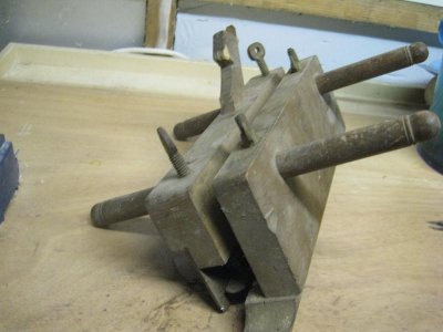

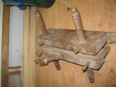

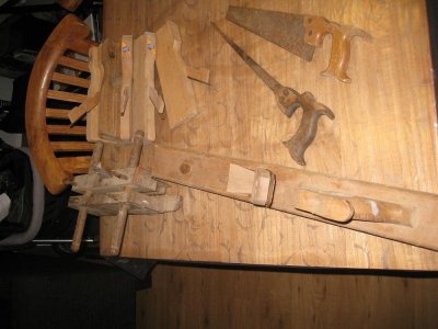

Heb wat gereedschap van mijn vader gehad, de meeste zijn redelijk oud al. de meeste zijn nog van mijn opa geweest. IMG_9692.jpg
Deze heb ik intussen al opgeknapt

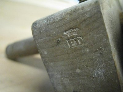

Deze veerploeg van Peter Deusing is weer van een opa van een oudoom geweest an iemand mij daar misschien meer over vertellen en van wel jaar deze ongeveer kan zijn
    71,2 KB · Weergaven: 325

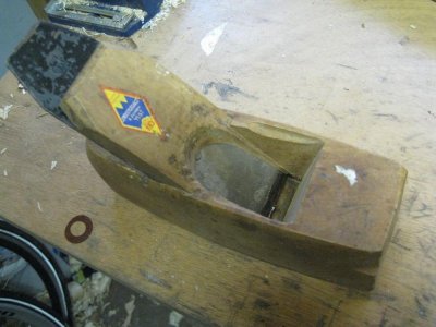

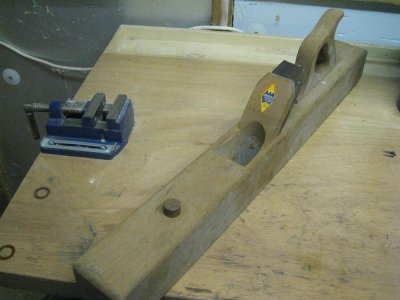

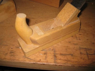

Laatste tijd nog wat schaven van de rommelmarkt geplukt ze hebben me allemaal niet meer als E3.50 p/s gekost
Nooitgedacht schaaf
Nooitgedacht schaaf

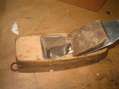

Nooitgedacht schaaf bij deze zit op de keerbeitel een messing (of wat is het) knop op zou dit zo horen of is het er zelf opgemaakt?

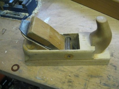

Nooitgedacht schaaf

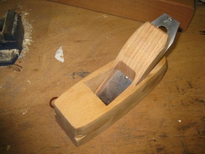

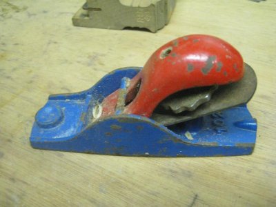

Nog een merkloos schaafje iemand enig idee?

Die messing "knop" is de moer waar de schroef van de dekbeitel indraait. Die werd in de dekbeitel vastgeklonken. Later vonden ze dit teveel werk blijkbaar en werd de schroefdraad in de dekbeitel zelf gesneden.
Zelf ben ik zeer gecharmeerd van de oude Nooitgedacht schaafbeitels, uit de tijd dat ze nog een traditioneel gesmeed ijzer hadden van zacht staal met een stuk gereedschapsstaal gelamineerd aan het eind. Deze doen het bij mij heel goed, lange standtijd, geen neiging tot uitbrokkelen of omvouwen van de snede, gewoon zoals het hoort dus. De nieuwere types heb ik zelf nog geen goede gevonden. Dat zijn de beitels die helemaal van gereedschapsstaal zijn gemaakt, een stuk dunner en van boven tot onder dezelfde dikte. Die zijn bij mij altijd veel te zacht geweest, vouwen om als het ze een beetje tegenzit.
Ik kan vanavond wel eens kijken of ik wat vinden kan over de nooitgedagt labels. Overigens is het heel moeilijk deze schaven te dateren. Ze werden in dezelfde vorm zeker 100 jaar lang gemaakt. Die PD ploegschaag vind ik een mooi ding en leuk dat die zover terug gaat in je familie. Ga niet schuren hoor! Gewoon schoon maken, evt verfspetters er voorzichtig afkrabben. Daarna in de lijnolie zetten en met wat was insmeren. Je mag best zien dat het een oude schaaf is. Ga je schuren dan heb je gewoon een doorsnee, beetje saai beuken ding.

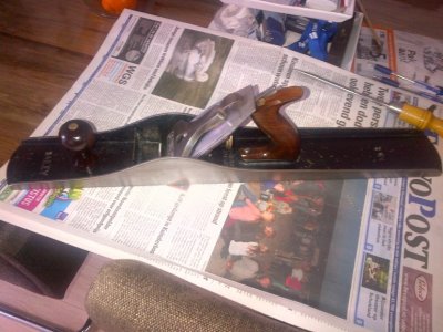

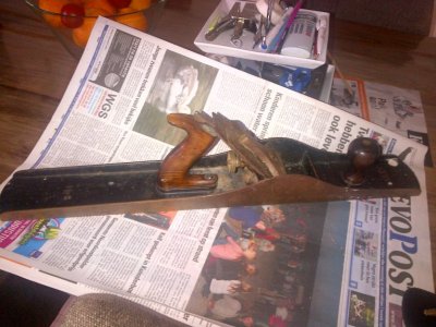

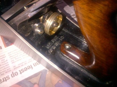

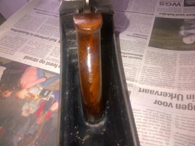

Gisteren opgehaald. Een Stanley 8 Type 13 dateert van 1925 t/m 1928. Heeft nog de originele sweetheart beitel. Alleen was het wel even zaak deze bejaarde wat toonbaarder te maken.
Het viel op dat het handvat gelamineerd is met een speciale verbinding. (goed kijken anders mis je het)
Laatst ook een Stanley 5 1/2 en een Anchor 5 toegevoegd aan mijn arsenaal. Mis nu nog de 5 1/4 en de 7 (mocht iemand ze niet meer gebruiken...). De 1 en de 2 laat ik maar voor wat ze zijn. zie er geen gebruiksnut van en ze zijn pleurisduur! tevens een Stanely 40 staat op de planning, maar die valt niet echt in de lijn van de standaard bankschaven.

Bram ik denk dat het handvat door iemand is vervangen. Misschien vond diegene het makkelijker om het gat erin te krijgen of had hij alleen maar dun hout. Ik vind het een mooie aankoop.
Bram Sibma
9 mrt 2010
234
Ik betwijfel het. Het is namelijk zeer netjes en naar alle waarschijnlijk machinaal gedaan. Heb het gepost of misschien andere forumleden met oudere stanleys dit herkennen.
