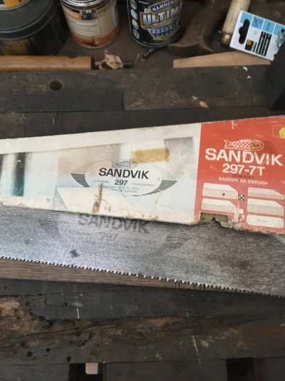

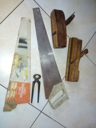

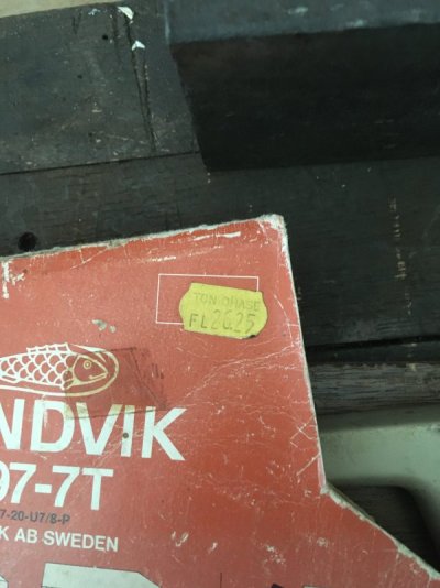

Altijd leuk, een rommelmarkt op Koningsdag. Vooral als je kortgeleden een zaagvijl draadje las, waarin stond dat zaagvijlen zo slecht verkrijgbaar zijn.
Bij een bestelling bij Conrad daarom meteen maar een Pferd zaagvijl mee besteld bij een andere ding wat ik wel nodig had.
Maar mijn zagen zijn met geharde tanden.... Wat moet je dan met zo'n vijl?
Welnu, op de rommelmarkt vond ik de enige handzaag die er lag, en daarnaast nog wat dingen die ik van de stort heb gered.
Het kostte me vier euro.
  • Handzaag Sandvik 297-7T
  • Nijptang Klauke
  • Houten schaaf (heet dat een Blokschaaf)
  • Profielschaaf om een groef in een plank te schaven (heet dat een veerploeg?)
De zaag heeft geen verkleurde tanden en is denk ik dan niet gehard, beetje roest, maar hij is hard aan slijpen toe.
De beitel van de grote schaaf ook, en de bodem.
Weet iemand iets van deze schaven?
En details van de beitel en keerbeitel:
(ik zie iets van ROSEN.... en GARANT ? )

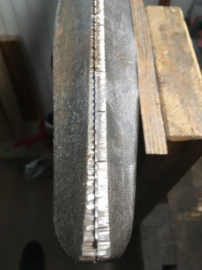

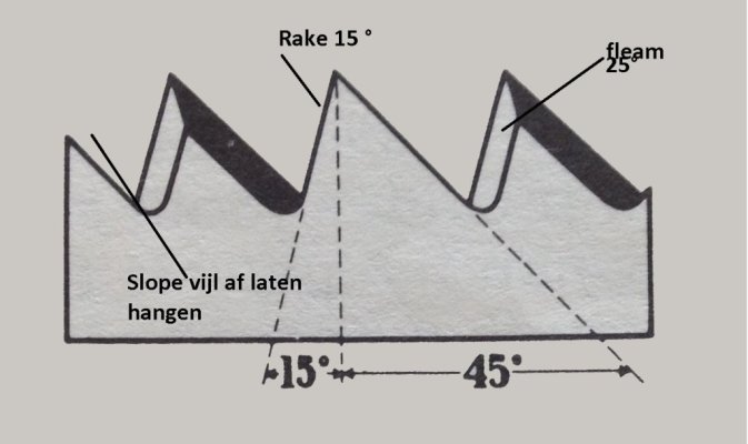

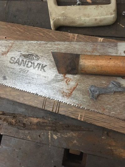

Is die geschikt om als schulpzaag te slijpen?
volgens mij moet ik de vijl dan haaks op de zaag houden, maar zeven tanden per inch is misschien wat te fijn voor schulpen?
arnoud1965
3 nov 2016
53
26

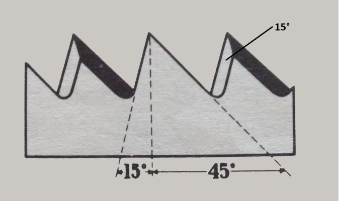

Het om slijpen van afkort naar schulp is een heel werk omdat ook de rake veranderd . zo'n sandvik is standaard op 15 graden rake en 15 graden fleam. voor schulp mag de rake een graad of 8 zijn en de fleam 0 (dus zeg maar haaks erop). Tandhoeken 15-15.jpg

voor een heel uitgebreide uitleg volg onderstaande link. Deze link is al eerder gedeeld hier maar kon het niet terug vinden.
Handtools only

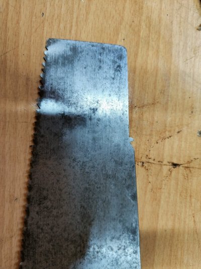

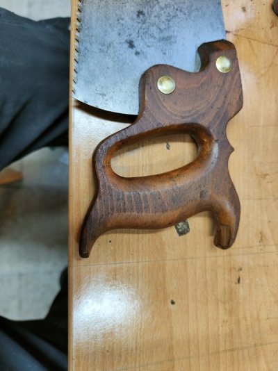

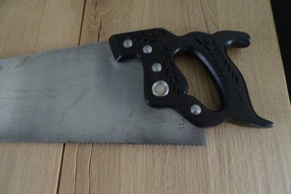

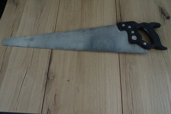

Kwam in 1 van mijn kratten op zolder deze zaag nog tegen.
Er zat wat roest op het blad en het handvat zag er niet meer uit.
Heb het roest verwijdert en het handvat wat opgeknapt en een kleurtje gegeven.
Het is een D23 Henry Disston,afkortzaag en 11 tpi.
Is nog scherp genoeg.

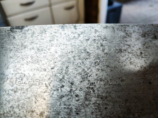

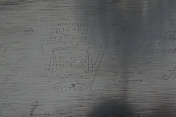

Koningsdag was prachtig en hoewel vintage gereedschap schijnbaar geen topic is op de vrijmarkten, toch nog een Stanley 4C in redelijke staat en een leuke antieke zaag kunnen scoren.
Over die zaag wil ik het nog even hebben, ik zag aan de vorm van het handvat en de rug van de zaag dat hij oud moet zijn dus ben ik snel begonnen met de schoonmaak en zag daarbij een in het blad gestanst logo staan. ( Dus niet geëtst)
Mijn nieuwsgierigheid was gewekt en heb dit zo zichtbaar als kan gemaakt zonder teveel van het patina weg te werken.
Het logo laat een roofvogel zien (waarschijnlijk een Arend) met de vleugels in een dalende positie. De klauwen lijken een lint/banner vast te houden met daarop links; CASTSTEEL en op het rechtse deel; WARRENTED.
Boven de Arend staat nog U.S.A.
Ik ben al dagen aan het speuren en weet inmiddels dat het net als 'WARRENTED SUPERIOR' een soort kwaliteits kenmerk is, maar kan er verder helemaal NIETS over vinden.
Iemand enig idee van welk merk en wellicht uit welk tijdperk dit kan komen?

Warranted superior staat voor een iets mindere kwaliteit en afwerking,vaak was dit een zaag die net iets minder was dan het top product.Dit wil niet zeggen dat het slecht was.Vele grote merken zoals disston,simonds,atkins en harvey peace maakte deze 2e lijns zagen.Rond 1890 had je ongeveer 400 bedrijven die in amerika handzagen maakte,begin 1900 nog maar tientallen . Dit maakt het zoeken wel moeilijk. Ik kan verder niks vertellen over het logo,maar ik zoek nog even verder.Was makkelijker geweest als er op het handvat wat had gestaan(button).

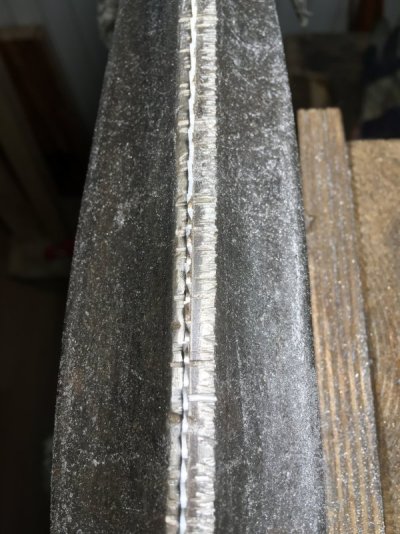

arnoud1965
3 nov 2016
53
26

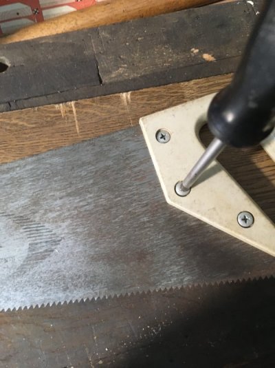

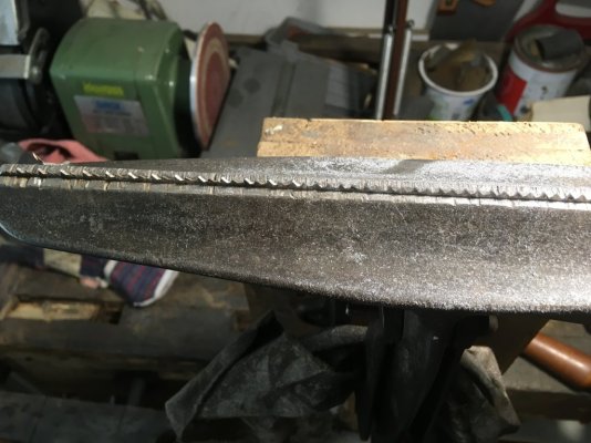

naar aanleiding van bovenstaande even een Sandvik 297 zaag om gevijld van rake 15 graten en fleam 20 graden
naar rake 8 graden en geen fleam .
Voor de aardigheid staat de prijs van de zaag er nog op.

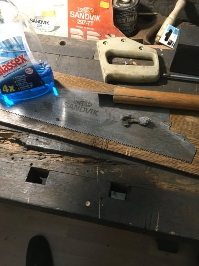

    87,5 KB · Weergaven: 37
    74,6 KB · Weergaven: 37
    106,1 KB · Weergaven: 35
    93,7 KB · Weergaven: 33
arnoud1965
3 nov 2016
53
26

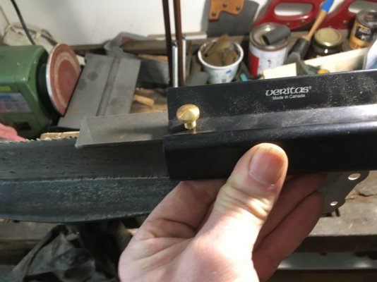

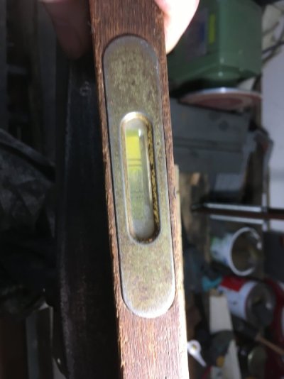

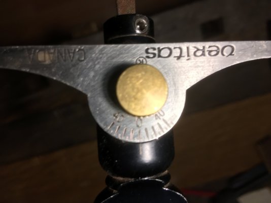

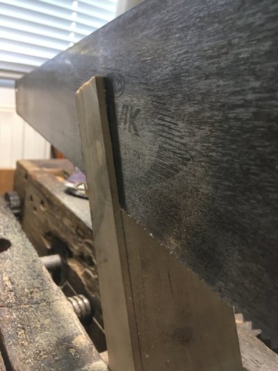

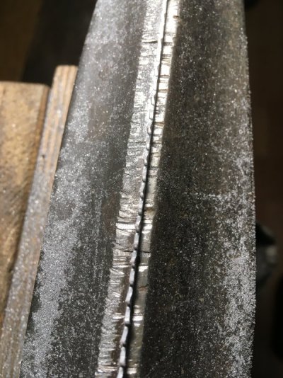

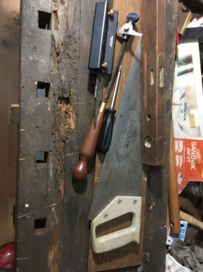

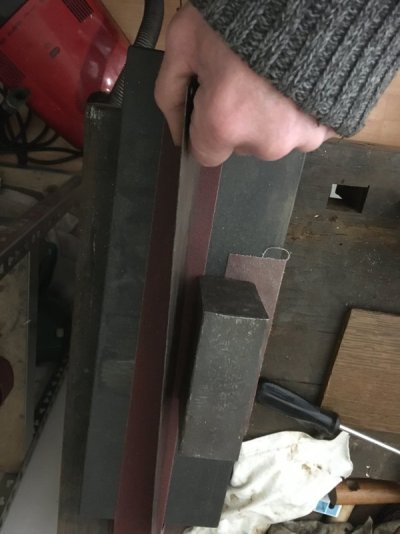

Zoals je ziet gebruik ik het Veritas vijl hulpje. Omdat ik de tandhoek verander is dat erg makkelijk.
Eerst de tand punten plat gevijld zodat ze allemaal even hoog zijn. met de waterpas de boel recht gezet en zie daar de eerste tanden gevijld
    63,4 KB · Weergaven: 31
    55,7 KB · Weergaven: 31
    98,4 KB · Weergaven: 31
    58 KB · Weergaven: 29
Waarderingen: Athanor
arnoud1965
3 nov 2016
53
26

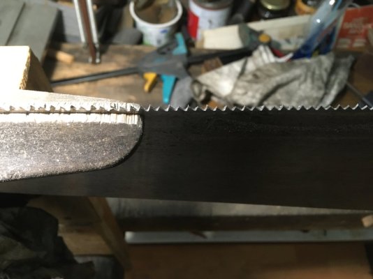

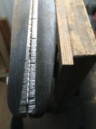

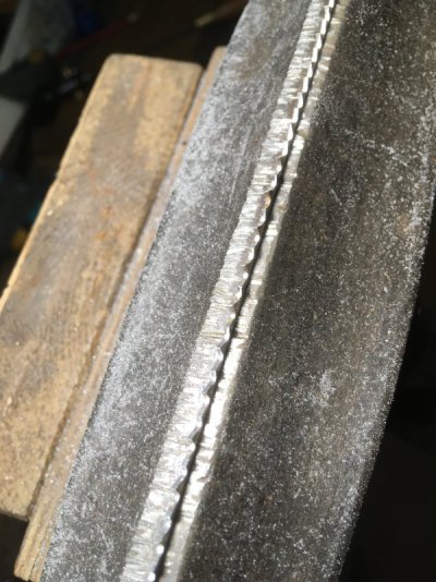

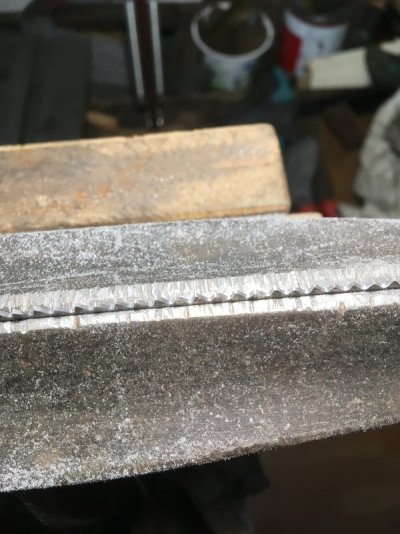

Helaas zijn de foto's niet echt super maar je ziet de tanden langzaam veranderen. De tanden nogmaals gestreken en gevijld.
    134,5 KB · Weergaven: 28
    47,8 KB · Weergaven: 25
    103,8 KB · Weergaven: 22
    65,4 KB · Weergaven: 20
    141,5 KB · Weergaven: 16
    93 KB · Weergaven: 16
    122,6 KB · Weergaven: 15
    115,6 KB · Weergaven: 15
    79,5 KB · Weergaven: 15
    72,1 KB · Weergaven: 17
arnoud1965
3 nov 2016
53
26

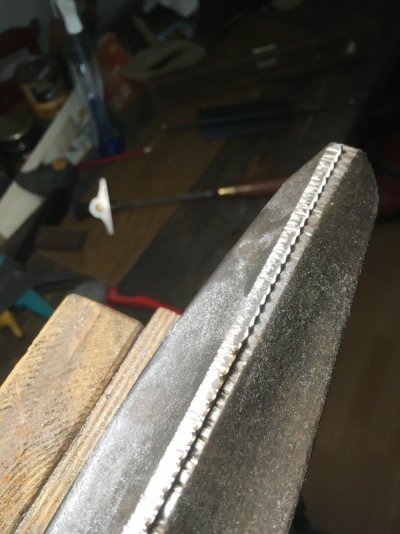

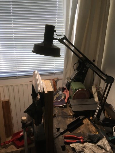

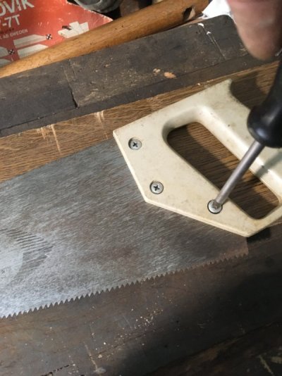

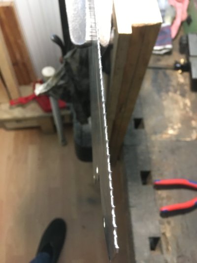

Zo, het handvat er weer op en testen maar. Oja goede verlichting om de punten goed te zien tijdens het vijlen heel belangrijk.

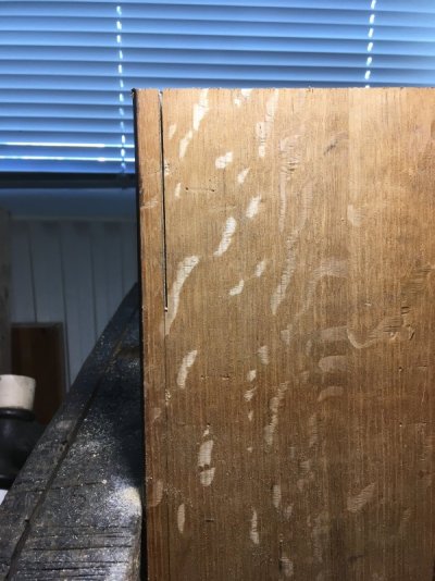

nu de tanden op stoot staan helemaal prima om te schulpen. zoals je ziet zaagt i ook mooi recht.
al met al een uurtje werk geweest
    75,3 KB · Weergaven: 18
    111 KB · Weergaven: 21
    90,5 KB · Weergaven: 20
    85,1 KB · Weergaven: 18
    90,8 KB · Weergaven: 17
    84,9 KB · Weergaven: 46

Hallo @arnoud1965 ,
wat leuk dat je met precies hetzelfde type zaag als ik gekocht hebt, de actie van afkort- naar schulpzaag hebt uitgevoerd!
Dank voor je heldere verslag met veel plaatjes.
Die site van Blackburn is inderdaad heel handig en duidelijk. Ik vraag me af of we in Nederland/Vlaanderen ook woorden hebben (hadden?) voor de rake, slope en fleam. Ze hebben hier vroeger toch ook zagen geslepen zou ik denken.
Wat je met die waterpas deed, was me niet direct duidelijk. Ik vermoed nu dat je met de waterpas er voor zorgt dat de zaag waterpas in de klem staat, en dat je dan de veritas slijphulp t.o.v de zaag kunt instellen op 8 graden voor de 'rake'. Dat kan dan toch ook met een zelfgemaakt klemmetje? Ik heb die zaag voor 1 euro, de vijl voor 10, maar ik verwacht niet dat het zaagslijpen mijn grootste hobby wordt...
Ik ben er inmiddels ook achter dat de 'rake' bepaalt of een zaag 'agressief' (<8 graden) of 'minder agressief (>8 graden) zaagt. Die termen zag ik wel eens vaker voorbij komen, maar nu kan ik me er meer bij voorstellen.
Ik neem aan dat een agressieve zaag sneller zaagt, maar vast minder netjes, en het beginnen is moeilijker, omdat je op het beginrandje nog te weinig tanden in het hout hebt.
