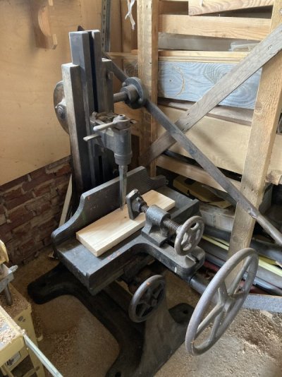

Ik wist niet dat ze bestonden, maar kwam toevallig deze gatensteek tegen.
Lompzwaar gietijzer en handbediend, ik kon hem niet laten staan😇

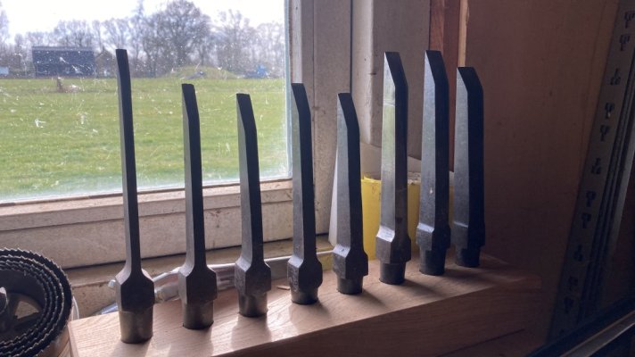

Bijzonder is de aanwezigheid van een complete set beitels in mooie gangbare maten.
Heb hem uiteraard even getest en ben verrast door het gemak waarmee je een strak gat steekt. (met ongeslepen beitel)
Binnenkort ga ik hem eens nakijken en een definitief plekje geven.

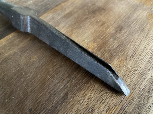

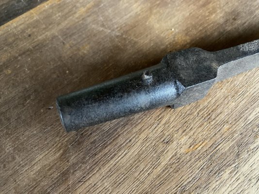

Leuk ding. Zo te zien zijn dit geen holle beitels. Moet je hier eerst gaten voor boren en dan steken?
De beitels zijn massief gevormd als een schietbeitel, met toevoeging van een groef.
Ik zal nog een detailfoto maken.
De beitelhouder is 180% te draaien zodat je links en rechtsom kunt steken.
Om te starten kun je inderdaad best starten met 1 boring in het midden en van daaruit naar beide uiteinden steken in de nodige halen.

Dit is de fabrikant.deze is ook begonnen als schaatsenmaker en later zijn ze samen gegaan.
Ik heb op internet een rekening gevonden uit het jaar 1914 van 265 gulden en 50 cent voor een gecombineerde lintzaagmachine met cirkelzaag.kijk morgen even of ik het erop kan zetten.
Als ik naar de info kijk over Roder&Verbeek lijkt het meer een handel(ijzerhandel) dan een fabrikant.
Ondertussen heb ik iemand in Australië gevonden met een identieke machine.
Heb contact met hem gehad en bij hem staat er 'Made in Melbourne' op.
Kennelijk is er niet veel veranderd in productieland, er word geproduceerd waar dat het goedkoopste kan en plakken bij verkoop een sticker met prettig klinkende lokale plaats(merk)naam

Er werden vroeger ook veel machines in licentie gebouwd. Er waren veel meer kleine machinefabrieken dan tegenwoordig. Die hadden vaak geen echte ontwikkelingsafdeling, maar kochten een licentie om een machine van een ander, voor hun lokale markt te produceren. Vaak zitten er in die machines kleine verschillen. Vermoedelijk omdat het ontwerp werd aangepast, zodat het op de beschikbare machines kon worden gemaakt. Soms ook, omdat iemand met een verbetering kwam, die het vaak al wat oudere ontwerp beter maakte. Mijn metaaldraaibankje is in zweden geproduceerd, maar het originele ontwerp is duits. Ze zijn er ook die in engeland geproduceerd zijn. Mijn zweedse uitvoering heeft alleen twee poten. Het duitse origineel heeft een poot en een gegoten voet, met daarin een kastje voor de wisselwielen. Vermoedelijk om kosten te besparen heeft de zweedse licensie bouwer dat dus aangepast.
