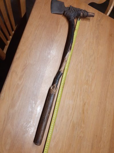

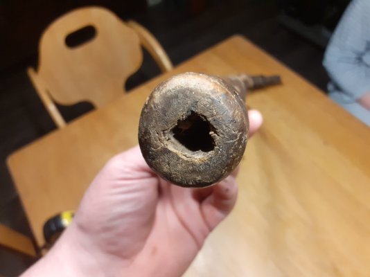

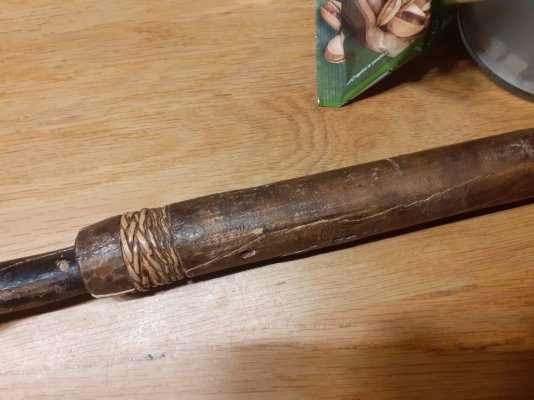

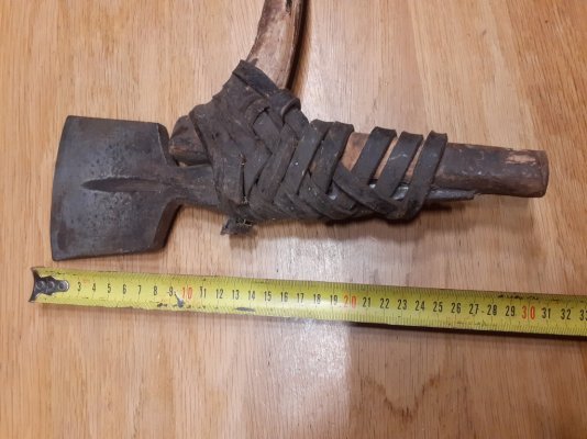

Hoi, als nieuw lid (en liefhebber van bijlen/hand gereedschap in het algemeen) heb ik een vraag. Ik heb gisteren naar mijn idee een markante bijl bij een kringloopwinkel gekocht. Nu heb ik zo'n beetje de hele avond, en batterijvoorraad, gezocht naar informatie over deze bijl, maar ik kom helaas op niets uit... Misschien kan iemand van jullie me iets meer vertellen over het type, evt echtheid/originaliteit, leeftijd, en herkomst. De bijl is met iets wat op rawhide lijkt op de steel gevlochten, de steel lijkt van beukenhout gemaakt te zijn, en er is een handvat over geplaatst, geen idee wat voor hout dit is, maar het gat lijkt met de hand gemaakt te zijn. Ook zit er nog iets vlechtwerk aan. Totale steel lengte : circa 85 cm, bijl lengte : circa 26 cm en 10 cm breed en is gesmeed, zonder enige tekst erop. De breedte van het rawhide koord is ongeveer 1 cm breed, en hiermee zit de bijl zeer opmerkelijk vast aan de steel gemonteerd.
Hopelijk kan iemand van jullie me iets wijzer maken.... en daar voor natuurlijk alvast bedankt.

Dag Rolf, ik heb niet het idee dat het een bijl is. Eerder een beitel, gezien de arend. Dat er ooit door een knutselaar een bijlachtig ding van is gemaakt. Wellicht was de "bijl" eertijds stomp en is wellicht gebruikt om schepen te breeuwen.

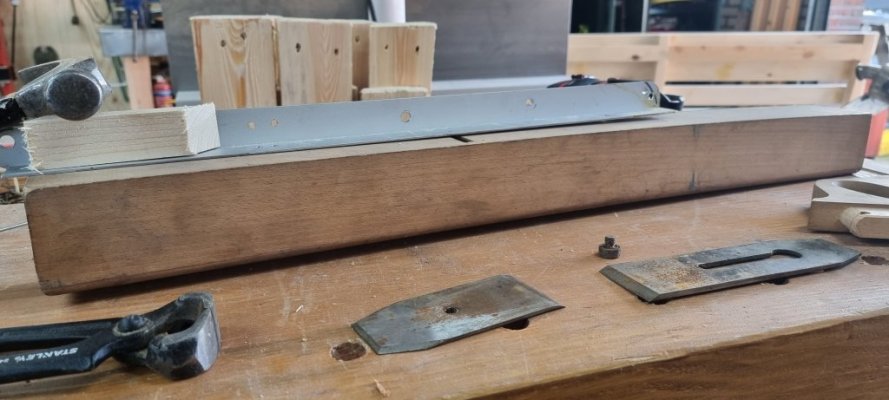

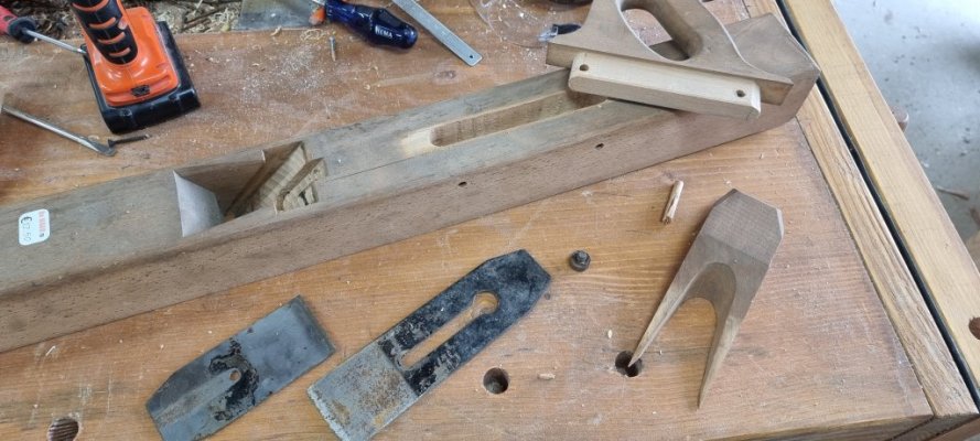

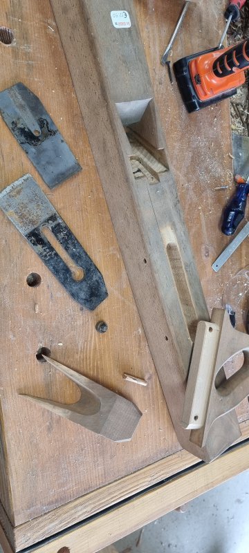

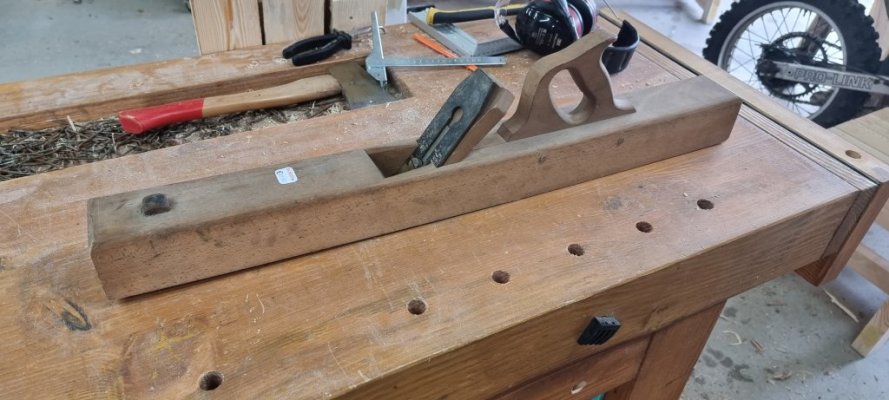

Vandaag een andere tweedehandswinkel bezocht, en daar deze gevonden:
Hij heeft één overduidelijk probleem, en dat is dat hij zo krom als een hoepel is. Maar dat kunnen we wel oplossen: Na onderhandelen voor 12,50 mee mogen nemen. Na demontage blijken er gelukken een hoop dingen goed te zijn:
De beitel heeft nog voldoende vlees en is ook nog goed scherp, de breker is nog intact, de klem (wig, hoe heet zo'n ding) is nog perfect in orde inclusief de puntjes en alles is houtwormvrij.
Buiten het recht maken en een klein spleetje in de bovenzijde van het blok is het puur cosmetisch werk.

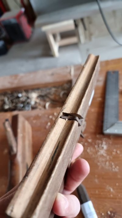

Nu even op zoek naar wat ik denk beukenhout is - ik ben voornemens wat stukken op te lijmen en dan de boel terug te schaven tot hij weer recht is. Hij is krom op deze wijze:
Maar buigt ook heel lichtjes naar rechts:
Mocht iemand goed advies hebben luister ik graag :).

Niet echt een advies maar meer een idee.
Als je toch de schaaf onderhanden gaat nemen om hem recht te maken, een (vervangbare? steenbeuken?) zool plaatsen? Geen idee of dat bij dergelijke reischaven toegepast werd, maar onder het mom 'ik ga er toch mee aan de slag' misschien de moeite waard.

Dankjewel voor je bericht, Roel22. Het zou zeker door een knutselaar gemaakt kunnen zijn idd, en ja, gezien de arend zou het zeker een beitel kunnen zijn. Ik had gezien het gewicht en grootte van de beitel hier niet echt rekening mee gehouden. Toch ligt de beitel als bijl niet eens slecht in de hand, al heb ik mijn bedenkingen bij de dikte van de steel, en het geplaatste handvat.
Bedankt voor je informatie, ook weet ik nu wat breeuwen is, hahaha.

Ik weet het ook niet maar beukenhout is niet geschikt voor stelen. Het heeft een korte draad en breekt snel.
Essen hickory zijn betere keuzes.

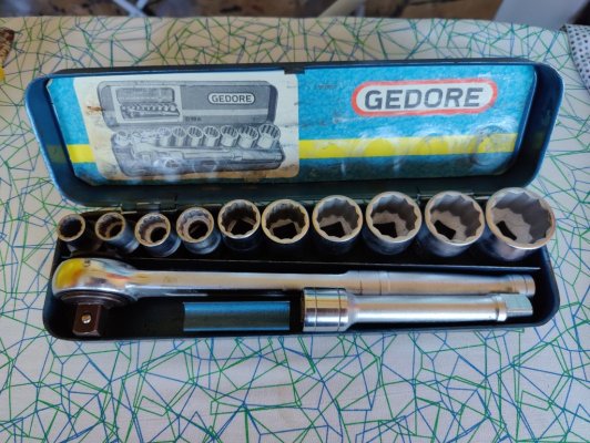

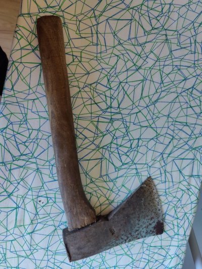

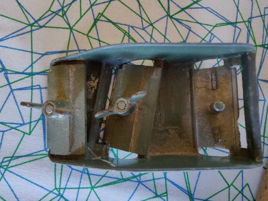

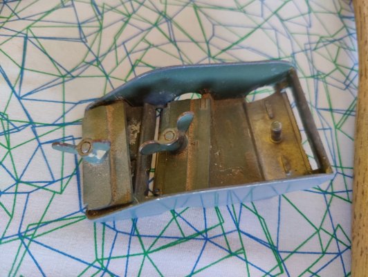

Gisteren wat spullen verkregen, zaten best mooie dingen bij.
De Gedore is geen houtbewerking, maar toch mooi spul :)
De bijl kan op elk moment los schieten omdat het hout aan het vergaan is in de kop. Gelukkig lees ik net hierboven dat ik ergens essen hickory vandaan moet halen, tips zijn welkom waar ik dat het beste kan bestellen. Met een spookschaaf, rasp en schuurpapier zal ik het vast redelijk in vorm moeten kunnen krijgen.

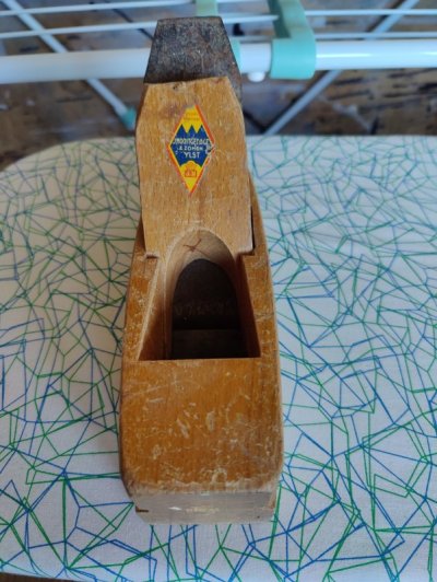

De schaaf is erg slecht geslepen, ik vermoed daar wel een tijdje mee bezig te zijn voordat ik die weer netjes heb met de wetstenen ...
Het David schaafje kende ik niet, maar daar gaan een soort van scheermesjes in, een kort Google actie leerde mij dat deze schaafjes nog erg goedkoop (maar veel minder mooi) te koop zijn, evenals de mesjes die er in horen.

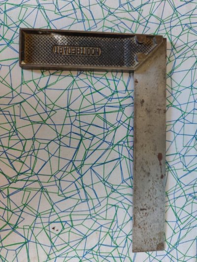

De winkelhaak is de 2e van nooitgedagt, maar in tegenstelling tot de eerste zit hier geen knik in :) erg blij mee (weet alleen nog niet helemaal wat ik met inmiddels 4 goede en 1 slechte winkelhaak moet ;))

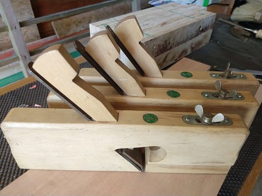

Drie sponningschaven. Een blijft origineel.
Een gaat een aantal rampamoeren krijgen om geleiders en een diepteinstelling aan te maken. Eventueel nog een voorsnijder (van een wisselmes van een freesje). Gewoon rechte geleiders en geleiders om er een vellingschaaf van te maken (45 en 30-60 graden).
De derde weet ik nog niet. Misschien gebruik ik alleen de beitel om een zwaluwstaartschaaf mee te fabrieken.

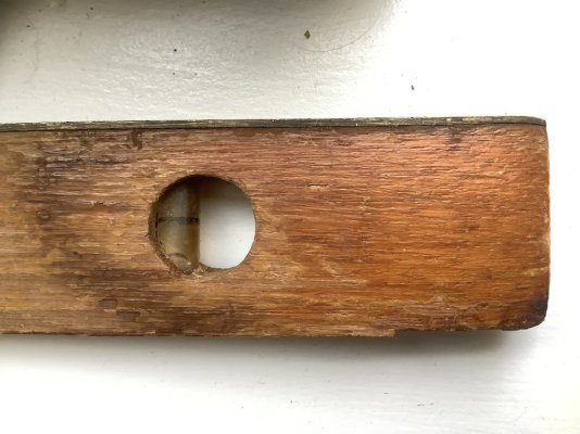

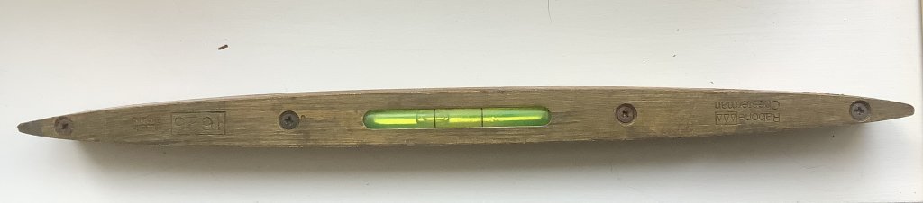

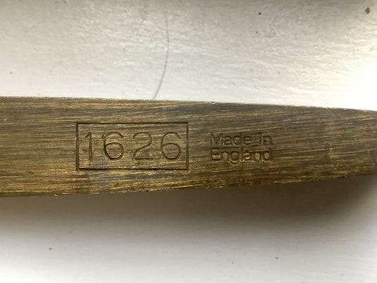

Hallo allemaal,
Vandaag aan het rommelen geweest in de schuur van mijn moeder. In een bak kwam ik een klein, raar maar leuk model waterpasje tegen. Het heeft de vorm van een wig.8FCA99F1-9038-4941-93F1-CFEB438AD390.jpeg

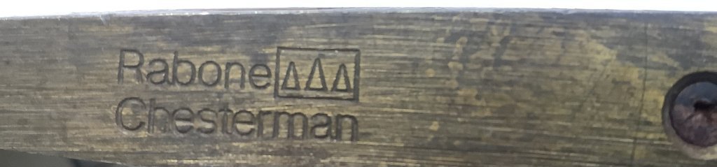

Aan de bovenzijde is het voorzien van een messing plaatje waar tekst is staat Rabone Chesterman. Ik vermoed dat dit het merk is.0C765507-BEA1-45E8-8E09-7832C7A3DB1D.jpeg
Verder staat er de tekst 1626 made in England In. 0CA96421-9CFD-4BE5-B13D-9602F26C56DC.jpeg
Ook zijn er twee libellen aanwezig een voor horizontaal en een verticale. Wat opvalt is dat de verticale maar een streepje heeft.
Aan de onderzijde zijn er twee uitsparingen aan de voor en achterzijde aanwezig.
Is er toevallig iemand die weet waar dit soort waterpasjes voor gebruikt werden? Dan bedoel ik niet om iets waterpas te stellen😁.

Rabone Chesterman is een oud Brits merk, en al een fusie tussen twee gereedschapfabrikanten. Weet niet of het nog bestaat. Dit soort kleine waterpasjes zijn nog steeds te koop, maar dan van andere merken, en van kunststof. Kijk maar eens in je lokale bouwmarkt.
Ik heb zo'n klein ding (Van Scandia) er bij om bijvoorbeeld te gebruiken in een piepklein hangkastje om dat waterpas te hangen.
