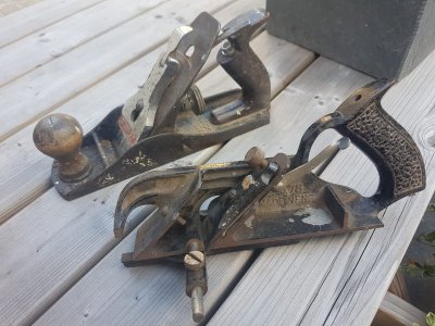

Vandaag op de kop getikt. Waren van een ouder timmerman die zijn beroep niet meer uit kon oefenen. Nu even goed uitzoeken hoe ik deze zo goed mogelijk kan opknappen. De no4 houd ik, de sponningschaaf gaat weer weg. 7feb1cb6-13e9-47ff-85b4-7a9171f51708.jpeg

Ik heb net mijn no 4 opgeknapt. Het YT filmpje hierover van Paul Sellers is wel duidelijk hierover. Hij schaaft weer heerlijk. De sponningschaaf heb ik ook en ik zou die niet weg doen. Soms pak ik hem toch. Het feit dat je er een neusschaaf van kunt maken, vind ik ook wel prettig.

Ik heb gister van beide schaven de beitels geslepen en ze ook al beiden gebruikt. Ik ga ze mooi niet weg doen, werkt toch verdraaid mooi zo'n sponningschaaf.

Zo'n sponningschaaf is typisch zo'n gereedschap die ik als houtbewerker een keer gebruikt wil hebben. En grote kans dat ik hem zelfs nog ga gebruiken na de sponning gezaagd te hebben.

Groot gelijk :) Kleine tip: het puntje van de schaafbeitel van de sponningschaaf moet ietsje uitsteken langs de zijkant. Anders riskeer je beetje in "trapjes" te schaven.
en... aan het eind van het hout beginnen met schaven en zo naar achteren werken (waar je staat)

Voor het opschaven van een sponning na bijvoorbeeld zagen, gebruik je een boorschaaf. Geen sponningschaaf, want die schaaft niet dieper dan de geleider is ingesteld.

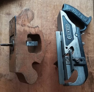

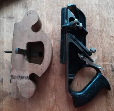

Deze kwamen samen van marktplaats, voor de prijs die ik eigenlijk ook wel voor één zou hebben betaald. Na een azijnbadje en oppoetsen met staalwol zien ze er piekfijn uit! De Eclipse was in eerste instantie volledig grijs, nu is het een showmodel :) En hij werkt trouwens perfect, dus z'n Duitse broertje gaat weer de marktplaats op.
Wat kunnen spullen toch mooi worden, als je ze tijd en aandacht geeft.
Groetjes,
Bart

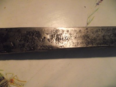

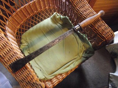

Heeft iemand een idee wat de letters op deze antieke draaibeitel kunnen betekenen?
Het is een oud exemplaar uit de stelmakerij waar ik vrijwilliger ben.
Het was een bonk roest, de snede naar de barrebiesjes en het heft zat geluid in, zoveel worm....:)

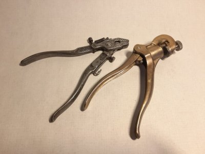

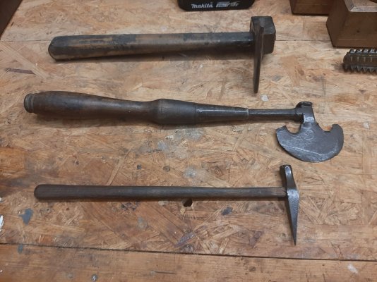

Hoi allemaal,
kan er me iemand helpen met de juiste benamingen en of gebruik van de onderste twee gereedschappen?
de bovenste is een fineerhamer, maar ik ken de onderste twee niet?
deze komen uit een kist met schaven en gereedschap voor schroefdraad in hout te maken.
13.149
3.884
Hoi allemaal,
Bekijk bijlage 93042
De onderste hamer zou een tegelzetters hamer kunnen zijn. Hiermee kon men een gat in een tegel kloppen. Wat voor lief bijltje het is weet ik niet.
Waarderingen: jantje1987
