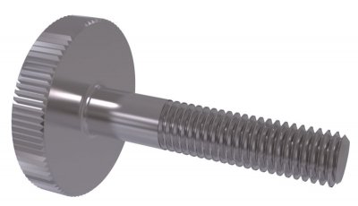

Ik heb het hele ding niet.
Maar afgaand op plaatjes op internet kan ik dat volgens mij vervangen door een DIN 653 bout (zie foto) met M6-draad en een bijpasende vleugelmoer. M6 past door het betreffende gat.
Het origineel heeft uiteraard geen standaard schroefdraad, dat is standaard op dat oude Stanley-gereedschap.

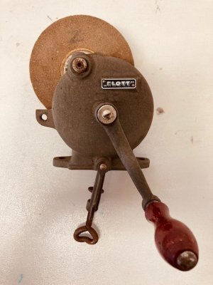

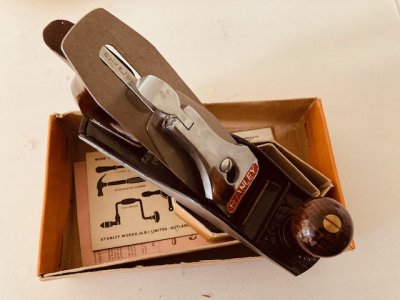

Kringloop / rommelmarkt vondst . Een Flott handslijpmachine , een Hagrem ? blok en neusschaafje 130 en een Stanley 4 C in zeer goede staat . Soms ga je voor niets en soms kom je wat moois tegen .

Mooie schaaf hoor, ik vind dat een prima generatie van Stanley. Niet te oud, of amerikaans, want dan zijn ze duur, niet te nieuw, want dan is het troep. Die met de oranje doos zijn vaak nog in doos te vinden, beetje tunen en tsjakka.

Mooie vondst! "Nieuwere" Stanley's met houten handvatten zijn inderdaad van een goeie kwaliteit. Is de handslijpmachine eigenlijk handig in gebruik? Heb er zelf ook 1 liggen, maar die zou eerst opgeknapt moeten worden. Zou dit gebruikt kunnen worden om snel een andere hoek te slijpen aan beitels/schaafbeitels? Lijkt me niet zo eenvoudig met slechts 1 hand vrij?

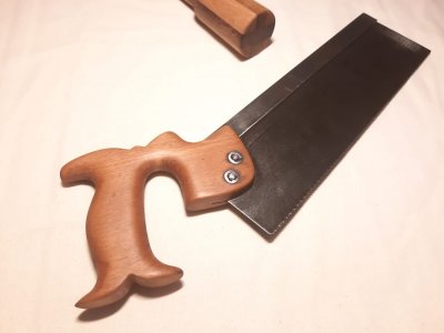

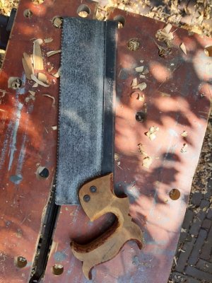

Een beslist niet heel bijzondere zaag van de rommelmarkt gescoord. Na een hoop veilen/schuren en een paar laagjes gekookte lijnolie ziet hij er piekfijn uit. Verder ligt hij nu heerlijk in de hand. Nu nog een zaagzettang zoeken om hem weer bruikbaar te maken!

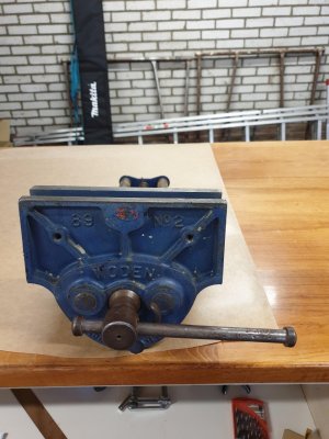

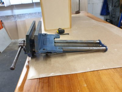

Gisteren deze oude Woden bankschroef met snelsluiting opgehaald. Weegt een ton en kan mooi onder m'n nieuwe werkbank. Nog wel even schoonmaken en smeren.

Heb je ook nog een vijltje nodig. Bij Finetools.de hebben ze wat je nodig hebt, incl. zettang.

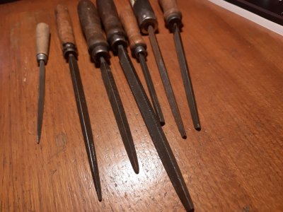

Hoi Bert, vijltjes heb ik opzich genoeg denk ik (allemaal uit een belachelijk goedkope kist van marktplaats).
Dit zijn al mijn 3-hoekige, misschien dat iemand weet wat de beste is voor het vijlen van zagen?
En weet iemand of deze zaagzettang geschikt is voor mijn taak? De advertentie is namelijk voor mij op fietsafstand. Vanwege budget en persoonlijke voorkeur voor antiek heb ik dat liever dan iets nieuws!

Zo een heb ik er ook nog liggen, maar ik zou op zoek gaan naar een Somax of Eclipse, die schijnen heel goed te werken (Paul Sellers).

Dit is een z.g. Duits model zaagzettang. Het is daar mee te doen. Maar ik ben 40 jaar geleden al overgestapt op de Eclipse versie. Dat werkt makkelijker en nauwkeuriger.
Bij zaagvijlen gaat het er om dat er op de kanten (van de driehoek) ook een vijloppervlak hebben. Ik weet even niet hoe het heet. De grootte van de zaagvijl hangt af van de grootte van jouw tanden. Een vuistregel is minimaal 2 x de lengte van de tand. Dus als een tand 3mm is, dan heb je een vijl nodig van 7 mm. Dan kun je namelijk alle drie vlakken van de vijl volop gebruiken.
