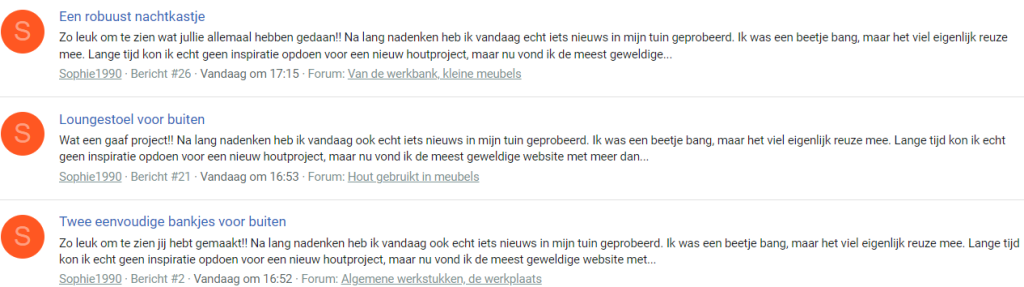

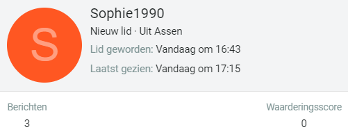

Hallo @Sophie1990 , wij weten hier zoveel van Ted's woodworking en van Fred's bouwplannen dat we je vragen om alleen je eigen gemaakte dingen te laten zien, en geen reclame te maken voor deze geldklopperij. Er zijn genoeg draadjes hier om de ware aard van deze spam sites te onthulllen.
het valt mij op dat sophie1990 vandaag lid geworden is, op dit ogenblik exact 32 min op dit forum aanwezig geweest is, en er in geslaagd is om in die tijd 3 exacte berichten in 3 verschillende draadjes te plaatsen
als die lieve sophie hier opduikt om enkel reclame te maken voor wat we hier als 'je vergooit er je geld aan' vinden, dan kan voor mijn part sophie er samen met haar (reclame)berichten uitgegooid worden
mijn ervaring is dat we op dit forum waardevolle en objectieve informatie uitwisselen

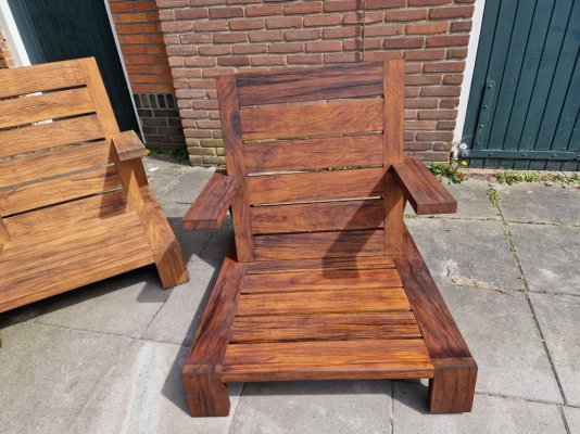

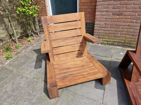

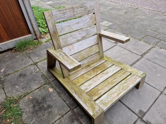

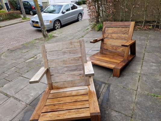

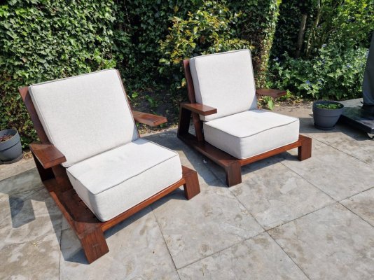

Even een update over de stoelen. Deze hebben het hele jaar buiten gestaan en ondanks dat het hout natuurlijk vergrijsd werd het ook erg ruw en vies. Ik heb daarom besloten om de stoelen schoon te maken, te behandelen met ontweringswater, te schuren en daarna te behandelen met Cetol Filter 7. Dit schijnt een erg goede semi-transparante lak te zijn met een uitstekende UV beschermer.
Inmiddels heb ben ik zover dat 1 stoel in de primer staat (Cetol HLS Plus) en 1 stoel heeft naast de primer al 1 laag Cetol Filter 7 gehad.
Probleem echter is dat de de stoel die al 2 lagen heeft gekregen erg slecht droogt. Volgens het blik is de droogtijd 16 uur, maar na 2 dagen voelt het nog steeds niet droog aan en wanneer je er met een doek over wrijft geeft de lak nog af. Ik heb de stoelen nu verplaatst van de schuur naar buiten in het zonnetje, hopelijk heeft dat effect. Als iemand nog andere tips heeft houd ik me aanbevolen!
De stoel na 1 seizoen buiten:
Stoelen schoongemaakt, achterste stoel is behandeld met ontweringswater (Als de stoel droog is is het hout echter weer flets)
Afgelakt met 1 laag Cetol HLS Plus
Afgelakt met Cetol HLS Plus en 1 laag Filter 7.
Waarderingen: Count Chocula
Musicus
4 sep 2019
1.529
1.337
Ulvenhout

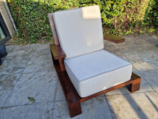

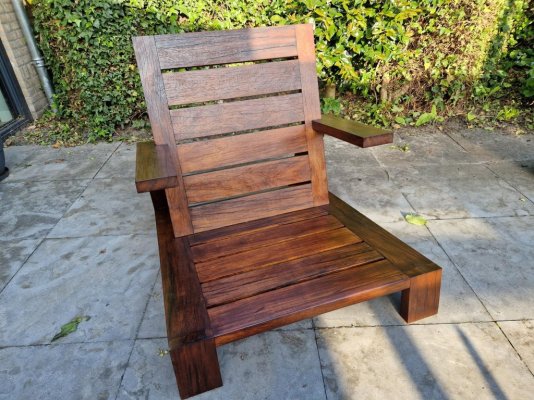

Inmiddels zit de 2e laag Filter 7 plus op de stoelen. Het is een hele verbetering met hoe ze er eerst bij stonden. Er zit een lichte glans op het hout (zijdeglans) dat had van mij niet gehoeven, maar is inherent aan deze lak/beits.
Ben erg benieuwd hoe dit zich gaat houden de komende tijd.
Voor:
Na:

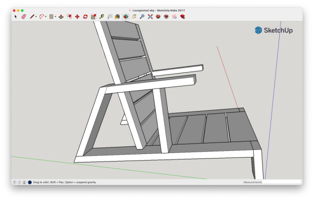

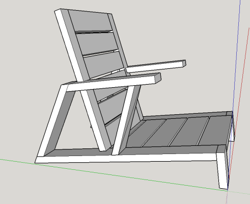

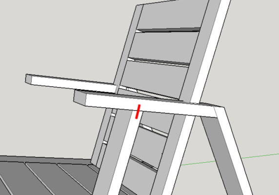

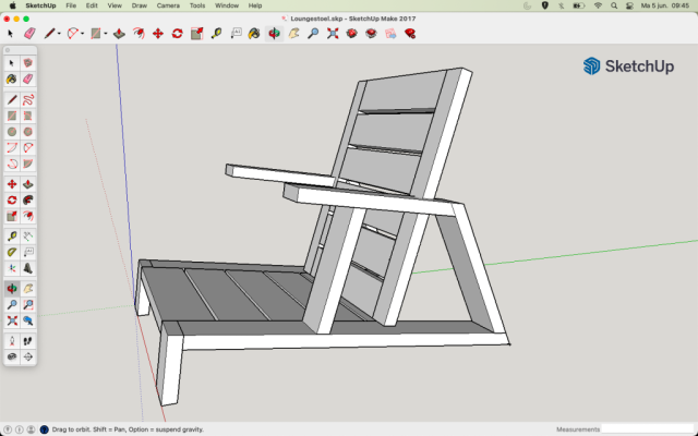

Zoals al eerder werd aangehaald in dit topic is het ontwerp van de stoel erg mooi, maar is de constructie van de armleuningen erg kwetsbaar. Hoe ik dat weet? Een zoontje van 6 die per ongeluk even op de leuning kwam zitten... Ik was er snel bij, maar je voelt dat er ergens een verbinding los is gaan zitten.
Ik wil de leuning dus maar gaan ondersteunen. Er zijn een paar mogelijkheden:
Een haakse balk onder de leuning, maar dit doet erg afbreuk aan het ontwerp.
Andere mogelijkheid is om de lijn aan te houden van de rugleuning zodat het harmonischer oogt
Lastiger is de montage omdat de stoel niet meer uit elkaar kan. Denken jullie dat het haalbaar is om aan de onderzijde van de armleuning 2 domino's te plaatsen waarna ik de ondersteuning er met een draaiende beweging in kan zetten? Er zit een klein beetje flex in de armleuning dus hij kan een klein beetje naar boven worden bewogen.
De onderzijde kan ik van onderuit schroeven want dat is toch nog te zien. Ik weet dat het niet ideaal is in kops hout, maar ik weet geen goede alternatieven. omdat de stoel is afgelakt zal houtlijm ook niet hechten.
Rizz
15 apr 2014
2.917
1.076
Moordrecht
Je zou aan de onderzijde vanaf de binnenkant een deuvel dwars erin kunnen boren, zodat je daarin kan schroeven
Bekijk bijlage 132030
Bekijk bijlage 132029
Bekijk bijlage 132031
De achterste lijn volgen is wellicht ook mooi? Dus schuin naar achter Ipv naar voor
Ja daar heb ik over gedacht, maar krijg je dan niet alsnog een hefboom effect als er kracht komt te staan op de leuning? Ik denk dat bovenstaande optie sterker is.
-edit-
Even snel een schetsje gemaakt en ik denk dat ik de optie waarbij de lijn wordt gevolgd van de rugleuning ook mooier vind.

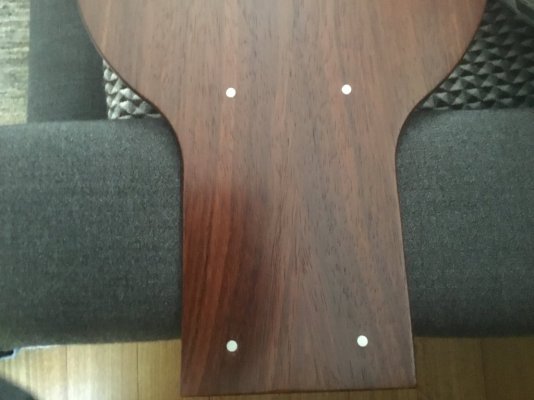

geloof niet dat je met een duvel of domino een sterke verbinding gaat krijgen. Maak er anders een ‘feature’ van ipv het proberen te verbergen en iets sub-optimaals te maken.
bv een dikke staaf inox/messing van boven erin boren, verlijmen met epoxy en bovenkant polijsten
aluminium staafjes in padouk

Interessant idee. Daar ga ik over nadenken. Maar wat betreft de sterkte van de verbinding, er staan alleen krachten van boven op. Dus die domino en schroeven zijn alleen bedoeld om de balk op z'n plaats te houden. Zou dat dan niet voldoende zijn?

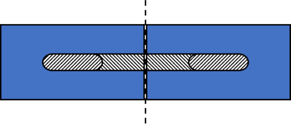

jorisvh
+1
je zou de extra steun uit 2 delen kunnen maken door die in de lengte door te zagen.
in de stoel passende dominogaten waar je dominos in lijmt : 2 boven, 2 onder.
in de steun, in elke helft overeenkomende dominogaten die je laat doorlopen tot in het vlak waar de 2 helften samenkomen door een paar keer naast mekaar te frezen.
dan kan je die 2 helften dan over de dominos schuiven en weer aan mekaar lijmen (evt met behulp van dominos om te aligneren.
edit: vermits 1 tekening meer zegt dan 1000 woorden, even geschetst...
Waarderingen: Musicus
elzenmaa
23 nov 2014
1.209
349
Zou ook gaan voor de oplossing van Charel09.
Houten ondersteuning krijg je er op zich wel tussen maar je houdt altijd kleurverschil met de rest van de stoel, dan zou ik ook voor ander materiaal kiezen
