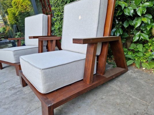

De oplossing van @Charel09 is zeker erg mooi, maar ik ga me er nu niet aan wagen om een paar redenen. Ik ben niet echt bekend met inox maar ik lees dat het lastig zelf te zagen is zonder de juiste spullen. Daarnaast zit de stoel al in elkaar en zou ik uit de hand haaks een gat moeten boren op een armleuning die onder 10 graden naar achteren staat. Ook aan de onderzijde zou ik weer precies zo'n opening moeten hebben zodat de staaf daar in valt. En als ik daarna de bovenzijde wil polijsten moet ik ook de armleuning weer opnieuw aflakken....
Ik heb 4 steunen gemaakt van dezelfde houtsoort welke ik aflak en daarna plaats met een epoxylijm. Dan geeft het minder als de kier toch iets groter is en het zal nauwelijks opvallen. En qua sterkte zal het meer dan voldoende zijn.

De leuning kan een beetje omhoog en omlaag. Dus deze verstevigingen zijn er om dat tegen te gaan.
Je hebt nu gewoon snel en hefboom effect en dat kan de verbinding niet aan.

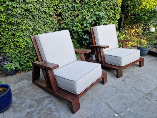

Hierbij het resultaat: Het doet helaas wel iets af aan het originele ontwerp, maar het was helaas noodzakelijk voor de stevigheid. Mocht ik deze stoel nog een keer maken dan zal ik hier rekening mee houden.
Let niet op de stoffigheid, dat is nog allemaal stuifmeel van de afgelopen weken. En vanwege de verlijming met epoxy wil ik het zo lang mogelijk droog houden
