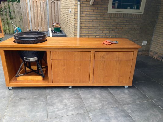

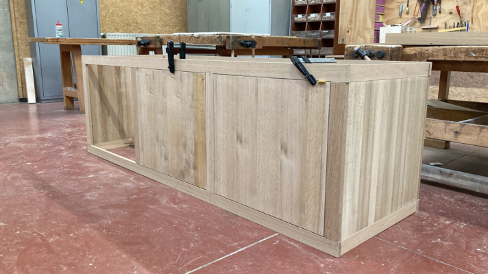

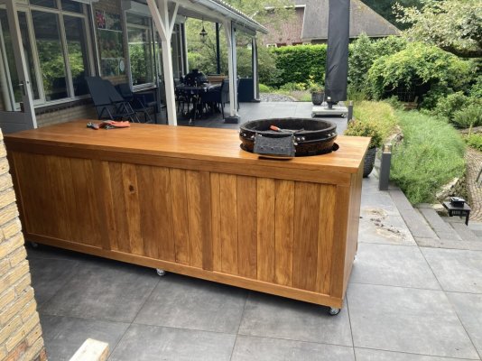

zelf maak ik nu een BBQ tafel, bijna volledig uit eik. De tafel gaat altijd buiten staan maar wel overdekt.
Heeft iemand in de tussentijd nog goede ervaringen opgedaan met de een of andere beits/olie/lak of iemand die het gebruik van Sigmalife of Cetol kan aanbevelen ?
hieronder een paar "sfeer" foto's
dit is de voorkant (links blijft open voor de BBQ, midden en rechts deuren (deze zijn uit dikfineer), tafel komt op rolwielen te staan

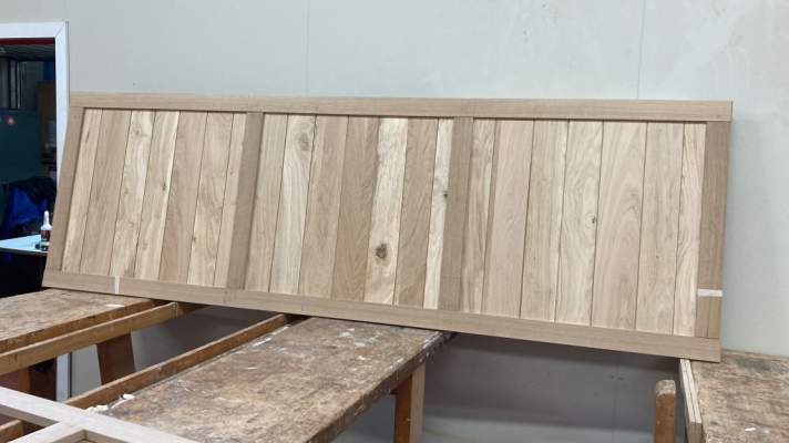

en de achterwand, kader met dunne latjes en veer

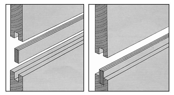

Ahhh veer en groef, snap m o_O dacht dat de latjes los in het kader zaten en werden 'opgespannen' door een veer zodat ze vrij konden werken in de breedte
