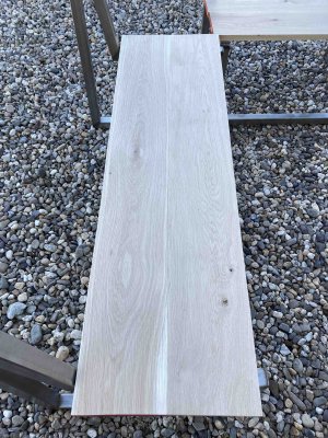

Zoals in de titel vermeld. Ik doe graag een beroep op jullie kennis.
Ik ben voor een klant een aantal buiten bankjes aan het maken, zie foto's voor de voorgang. (Spinthout op foto 2 wordt nog weg gezaagd)
De klant wil uiteraard de ultieme afwerking, geef hem eens ongelijk, dat zou ik ook willen.
De wens is: zo natuurlijk mogelijke matte uitstraling en nagenoeg geen onderhoud. Ik heb al aangegeven dat dit waarschijnlijk niet gaat lukken maar dat ik mijn best zou doen om in de buurt te komen.
Deze bank komt op een relatief beschutte plek met relatief weinig regen. Ik heb ook al 2 nieuwe aanvragen liggen voor soortgelijke buitenmeubels die wel veel zon en regen te verduren zullen krijgen. Veel regen en zon zou ik dan ook graag als uitgangspunt nemen.
Prijs speelt wat mij betreft nauwelijks een rol in dit geheel, ik heb veel liever een hoogwaardige afwerking dan een klant die over 2 jaar ontevreden is.
Ik stel jullie mening erg op prijs :) !

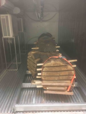

Beide, voor klanten koop ik op dit moment nog lokaal in. Ik zaag ook zelf, op dit moment nog met een alaskan chainsaw, maar daar komt komend jaar wel een lintzaag bij vermoed ik. Ook drogen ben ik zelf aan het ontwikkelen, ik heb de afgelopen 5 jaar gewerkt aan een droogoven en een besturingsprogramma. Er zal nog lang getest moeten worden tot ik de kwaliteit kan garanderen die ik nastreef. Het lijkt me heel gaaf om te bewijzen dat het goed mogelijk is om kleinschalig en lokaal hout te verwerken van boom tot product én winstgevend te zijn. Of dat ook echt gaat lukken is natuurlijk wel de vraag, maar de wens is er zeker.

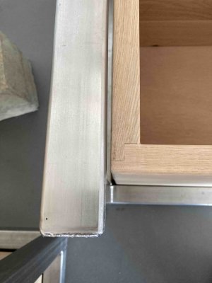

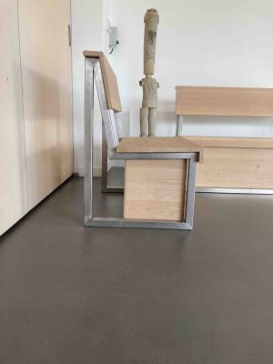

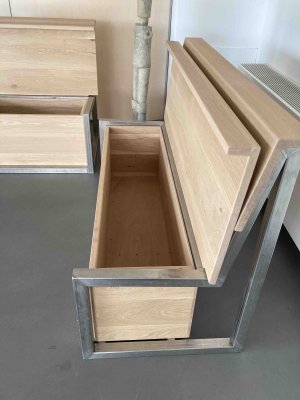

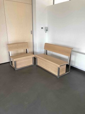

bedankt aan iedereen die heeft bijgedragen aan de discussie. Dit is het resultaat geworden.
bankjes zijn uiteindelijk afgewerkt met Sigmalife Stain Matt. dit geeft echt een 100% natural look op het eiken. Qua verwerken is het erg gemakkelijk en vergelijkbaar met bijvoorbeeld skylt. Het droogt in 1-2 uur en is dan ook meteen schuurbaar en overschilderbaar.
Op verzoek van de klant is het kleurloos. Ik ben benieuwd of dit effect zal hebben op de verkleuring van het hout. We zullen het zien.

mooi werk, rik
dank om ons het resultaat te tonen
inox ?
hoe heb je de scharnier van het zitvlak geplaatst ?
kleurloos ? dan is de bescherming tegen uv het laagst => hou de verkleuring in het oog
