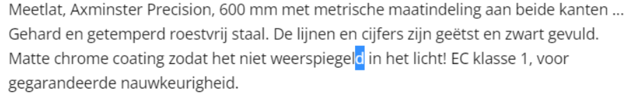

wanneer ik mij tot onderstaande tekst beperk, ontwaar ik geen 2de of volgende taalfout
kan je mij ff bijlichten ?
Bekijk bijlage 115495
chroom of anders chromen. Zoiets? En om heel nitpickerig te zijn: het hoort aan elkaar, dus chroomcoating, als je het niet hebt over een chromen coating & ik wil nog wel een kwartiertje bomen over de wenselijkheid van een komma (matte, chromen coating) of mogelijk een verdere samenstelling tot matchromencoating. Iemand zin?
in die bemerking rond chroom kan ik inkomen
voor de rest valt het nog mee

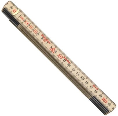

wij hebben in de opleiding meubelmaker eens al onze 2m vouwmeters naast elkaar gelegd, een tiental. dat was boeiend.
er waren er bij waar uitrekken of induwen tot 1cm verschil gaf op 2m. daar kan je echt niks mee aanvangen want je kan er zelfs niet herhaalbaar fout mee meten.
van de rest lag de grote hoop binnen +/-2mm maar bij de uitersten zat er tot 2cm verschil op 2m! de A-merken waren allemaal goed en zelfs sommige gekregen dingen van bouwzaken met reclame op deden het goed.
goed was, bij gebrek aan ijkmaat, binnen 1mm/m tov het gemiddelde.
met een meter die herhaalbaar 1cm/m afwijkt meet kan je misschien een meubeltje maken dat mooi in elkaar past maar dat betekent dat je de schalen op je zaagmachine niet kan gebruiken, niet werkbaar vind ik.
1mm/m vind ik voor de meeste meubel of maatwerk toepassingen voldoende. je werkvolgorde heeft hier ook veel invloed. als je alles wat nominaal dezelfde maat heeft op dezelfde manier zaagt, dus zonder de aanslag te verstellen en ook niet de ene keer links en de andere keer rechts dan komt het zelfs goed ook als het eigenlijk fout is.

Ik gebruik mijn rolmaat ook voor de langsgeleider . De schaalverdeling op de zaag is na vele jaren niet meer goed af te lezen. Mijn ogen zien ook niet meer zo scherp. Een vouwmeter, is dat een vlaamse duimstok?
Nog nooit van een vouwmeter gehoord, is dat zuid Afrikaans?
Hier in midden NL heet zo'n ding gewoon duimstok.
Naam duimstok is afgeleid van 1 duim (2,54 inch)
Vroeger toen de poepkar nog getrokken werd door paarden stond er aan een zijden de centimeters en aan de andere zijde duimen afgebeeld.
Aangezien we vroeger ook meten met duimen, ellenbogen, voeten en piemels is de juiste naam dan ook duimstok.
Als je gaat Googelen op taal zal je ook worden verwezen naar duimstok, ook zoek je op vouwmeter.

Vouwmeter is een normaal woord in Vlaanderen. Als je hier duimstok zegt dan gaan ze je aankijken alsof je ergens anders thuishoort.
Dat is dan ook wel het geval aan de andere kant van de grens :p
Over het algemeen gebruik ik rolmaten van stanley/dewalt. onderling heb ik geen verschil kunnen ontdekken.
Maar dat kan ook puur toeval zijn.
jorisvh
ik reageerde op chevy66 die zei dat een vouwmeter een Vlaamse duimstok is. dan is een duimstok dus een Nederlandse vouwmeter.
altijd grappig dat er zo’n verschillen zijn, zelfs in de officiële taal.
als ik tegen mijn vrouw zeg dat een wcd in die toko 25 euries kost, dan kijkt ze me aan alsof ik elders thuishoor en ik had, voor ik op dit forum zat, ook geen idee wat dat betekent.
vouwmeter is pertang een officieel woord volgens de Taalunie:
een rolmeter (een Vlaamse rolmaat 😉) rol je op, een vouwmeter vouw je op. logisch toch?
