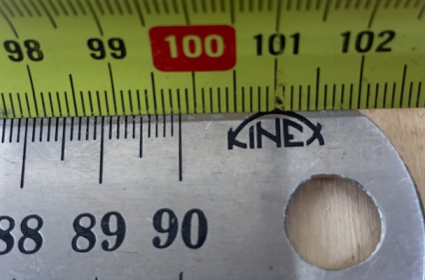

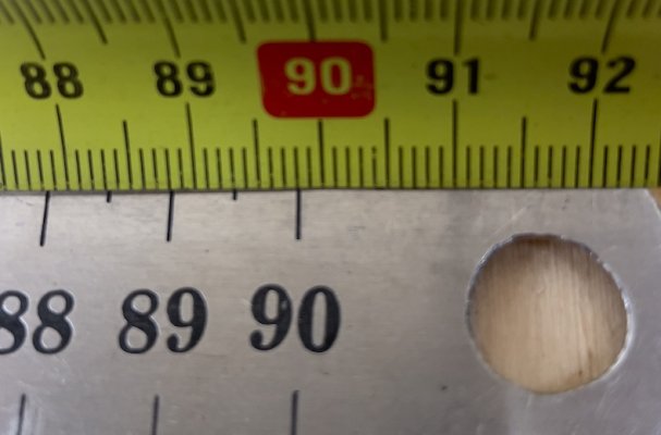

Ik heb 2 mentale linialen, 1 van 30 cm en 1 van 90 cm. Gisteren was ik al geïrriteerd om dat ik er achter kam dat mijn winkelhaak uit de haak was.
Vandaag mijn andere winkelhaken en linialen gecontroleerd, 2 winkelhaken liggen al in de container. Een winkelhaak kan ik uitzoeken met klassen 0 of 1 had ik begrepen.
De 2 linialen zijn korter dan ze moeten zijn, de 30 cm is 29,5 cm, gewoon niet goed en gaat ook weg, de 90 cm is 2 mm korter, ook rijp voor oud ijzer dus.
Nou kan ik ongetwijfeld genoeg linialen vinden via Google, alleen kan ik er dan niet uit opmaken of de liniaal ook dan echt een juiste schaal verdeling heeft.
Ambidexterity
Ik denk het wel, ik heb deze controleert met een andere rolmaat (ander merk), ook met een ander 50cm liniaal.
In Illustrator heb ik even snel een liniaal getekend met 1mm schaal en geprint en die was ook kloppen met de meetband.

Ik heb dit ook gehad. Nieuwe duimstok week af van oude en meetband. De ene gebruikt om alles op te meten, een andere om maat te zagen :mad::mad::mad:.

Dank voor het aanzwengelen van dit probleem. Ik ga ook meteen eens nameten. Ik schrok ervan toen ik jouw foto's zag. Nooit geweten dat er zoveel verschil in zat.

Hoe heb je het lipje van de rolmaat?
Daar kan dus ook de 2 mm in ziten ,
Bij een goed meetlint zit er speling op ter dikte van het lipje, zodat wanneer je hetaxhter iets haakt, nog steeds de juiste lengte meet. 2 mm dik lijkt me wel veel voor een lipje.
