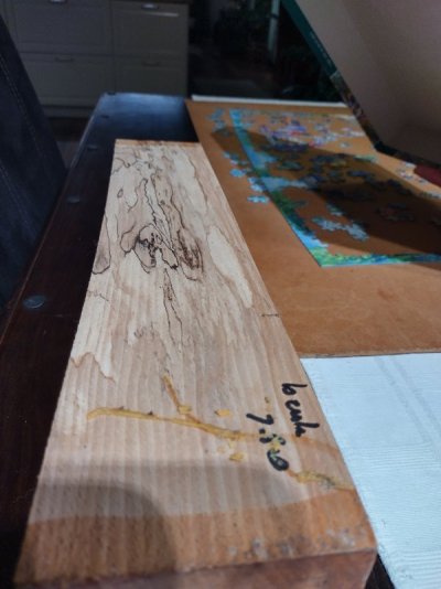

Het blok is 430x100x100mm. Gekocht op ODH2018, bij wie weet ik niet meer maar €7,50 vond ik niks te duur.

Ik vroeg me af hoe stabiel of stevig is beuk met slaap. Vorig jaar is Meron gestart met een werkstuk met slaap in het hout. Het was moeilijker te bewerken dan hij had gehoopt. Ook ik maak me een klein beetje zorgen daarom. Bij het beitelen lijkt het hout gemakkelijker te breken. Dus ik moet oppassen en niet te enthousiast hout gaan weg beitelen maar voorzichtig aan.

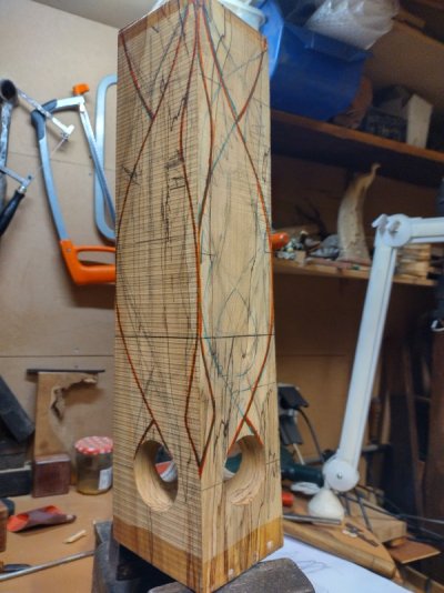

De gaten in het werkstuk heb ik met een gaten zaag door geboord. IMG_20220125_193609_HDR.jpg
De zaag is 52mm. Door eerst met een lange boor door en door te boren kun je van 2 zijdes boren.IMG_20220125_193715_HDR.jpg
De binnenzijde is dan niet spiegel glad en moet later worden geschuurd . Ik weet nog niet hoeveel er straks overblijft op deze plek dus dat is voor later.

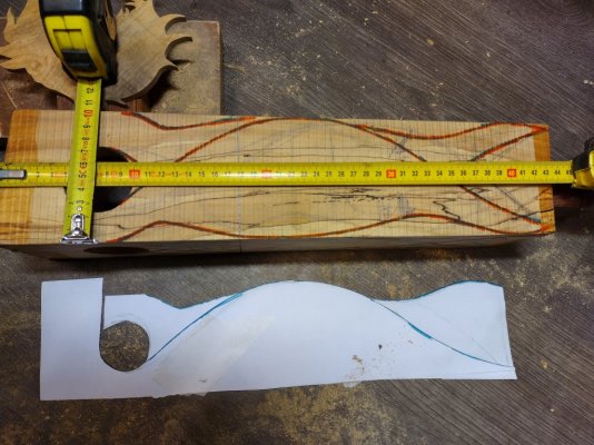

Ik moet een keuze maken in nerf structuur.
Zal ik gaan voor de linker of rechter manier ?
ondertussen heb je allicht al een keuze gemaakt, maar ik zou zeggen: allebei maar ‘t hangt er van af .
als je een blad zou platdrukt, zoals op het papier voor je schets, zijn bladnerven meestal recht, denk ik.
doordat het blad gekruld is zie je de rechte lijnen al golvende lijnen, zoals rechts dus.

Dank je Joris,
Ik ga ze zoals rechts maken.
Er zit al een welving in het maar door de bladnerven zo te maken accentueer ik dit nog net iets meer.

Nog maar even een paar foto's.
Ik heb nu al wel door dat ik straks een probleem krijg met het vast zetten van dit werkstuk 🥴. De top worden 4 bladpunten, zodra die er uit zijn gehaald blijft alleen de rechte onderzijde over om iets te klemmen ,die onderzijde moet ook nog afgerond worden. Op de foto's heb ik 1 bladzijde gedaan zoals de rest ook moet worden.
