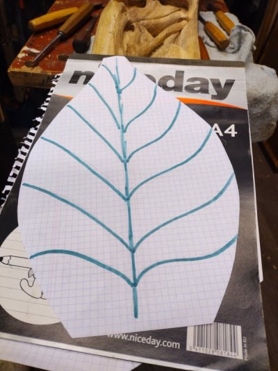

Uiteindelijk heb ik wat lijnen op papier en kom op het idee om bladeren te maken 4 of meer bladeren die over elkaar heen liggen.de bladstelen lopen in elkaar over.
Of de onderstaande foto het iets duidelijker maakt.,.......

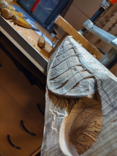

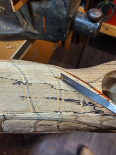

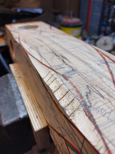

Ik vroeg me af hoe stabiel of stevig is beuk met slaap. Vorig jaar is Meron gestart met een werkstuk met slaap in het hout. Het was moeilijker te bewerken dan hij had gehoopt. Ook ik maak me een klein beetje zorgen daarom. Bij het beitelen lijkt het hout gemakkelijker te breken. Dus ik moet oppassen en niet te enthousiast hout gaan weg beitelen maar voorzichtig aan.
Ook hier moet ik opletten niet tegen de nerf richting in te diep te willen snijden.
Ik rond de hoeken af, maar wil de oorspronkelijke lijn wel als hart van het blad gebruiken.
Hier probeer ik de diepte te maken naar het binnen liggend blad.

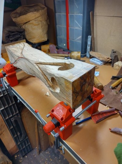

Ook moet ik er nu aan denken dat ik delen vierkant laat om het blok te kunnen klemmen. Vooral de bovenkant........ Dat wordt nog een dingetje.

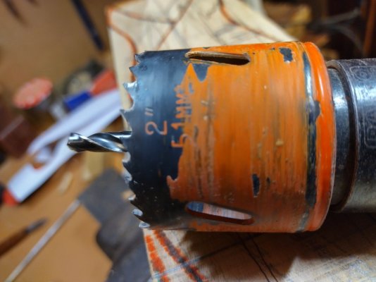

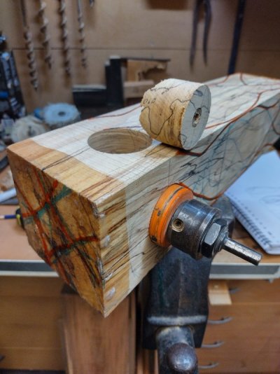

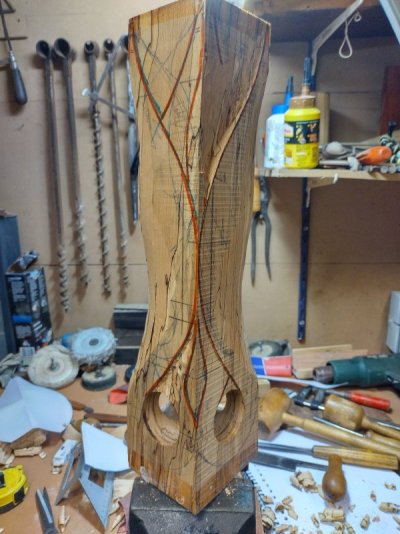

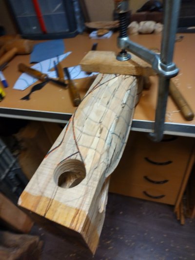

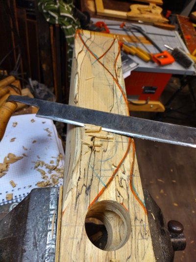

De gaten in het werkstuk heb ik met een gaten zaag door geboord. IMG_20220125_193609_HDR.jpg
De zaag is 52mm. Door eerst met een lange boor door en door te boren kun je van 2 zijdes boren.IMG_20220125_193715_HDR.jpg
De binnenzijde is dan niet spiegel glad en moet later worden geschuurd . Ik weet nog niet hoeveel er straks overblijft op deze plek dus dat is voor later.

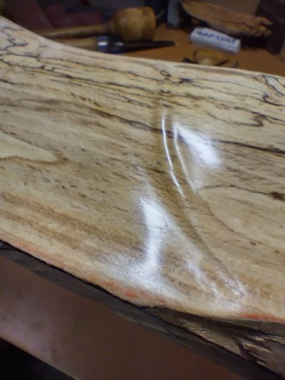

Ik moet een keuze maken in nerf structuur.
Zal ik gaan voor de linker of rechter manier ?
Groet Edwin
jorisvh
ondertussen heb je allicht al een keuze gemaakt, maar ik zou zeggen: allebei maar ‘t hangt er van af .
als je een blad zou platdrukt, zoals op het papier voor je schets, zijn bladnerven meestal recht, denk ik.
doordat het blad gekruld is zie je de rechte lijnen al golvende lijnen, zoals rechts dus.
Dank je Joris,
Ik ga ze zoals rechts maken.
Er zit al een welving in het maar door de bladnerven zo te maken accentueer ik dit nog net iets meer.

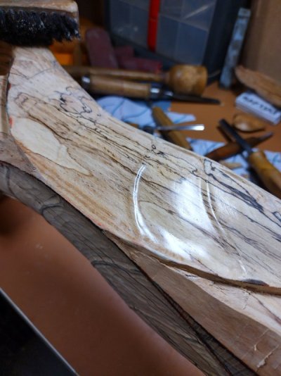

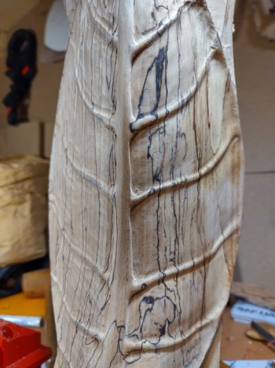

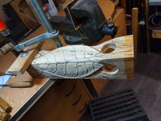

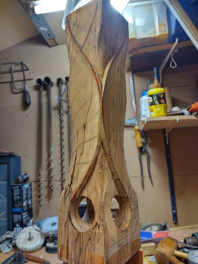

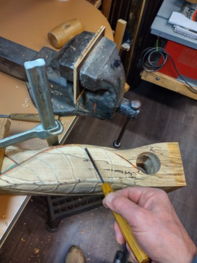

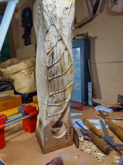

Nog maar even een paar foto's.
Ik heb nu al wel door dat ik straks een probleem krijg met het vast zetten van dit werkstuk 🥴. De top worden 4 bladpunten, zodra die er uit zijn gehaald blijft alleen de rechte onderzijde over om iets te klemmen ,die onderzijde moet ook nog afgerond worden. Op de foto's heb ik 1 bladzijde gedaan zoals de rest ook moet worden.

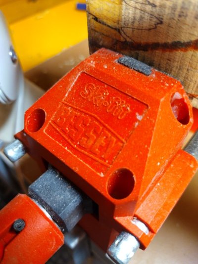

Ik heb ooit op de rommelmarkt klemmen gekocht van Bessey. Ik herkende het merk maar had geen idee dat het klemmen zijn om ski's in te klemmen voor onderhoud. Ze komen voor alsnog goed uit en voor die 2,50€ absoluut geen miskoop.
Groet Edwin.

De slaap zit mooi in het hout en geeft wel een mooie tekening bij het blad.
De klemmen wist de verkoper waarschijnlijk niet wat hij had:cool:

Die nerf in het blad is prachtig.
Wordt weer een mooi werkstuk.

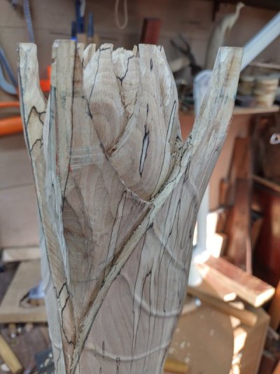

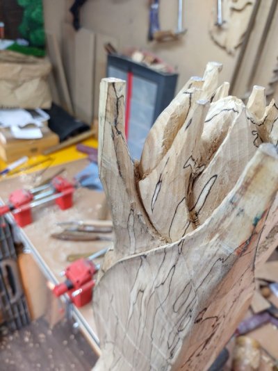

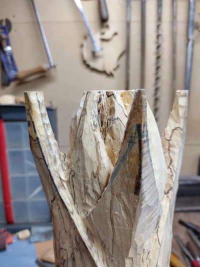

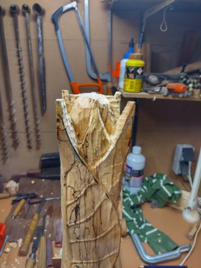

Vanavond globaal uitgevonden hoe de top gedaan moet worden. Het is de bedoeling dat naar het midden toe de bladpunten verder naar binnen krullen .
Maar ik moet oppassen. Als ik het een en ander aan de buiten zijde nu al dunner ga maken is de kans op afbreken erg groot.

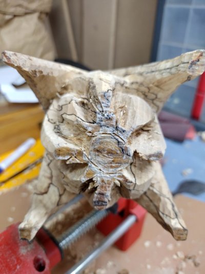

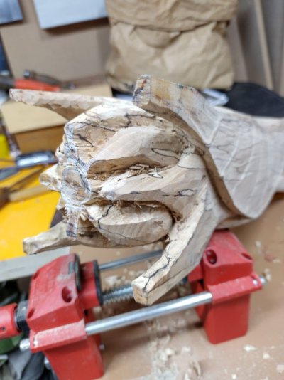

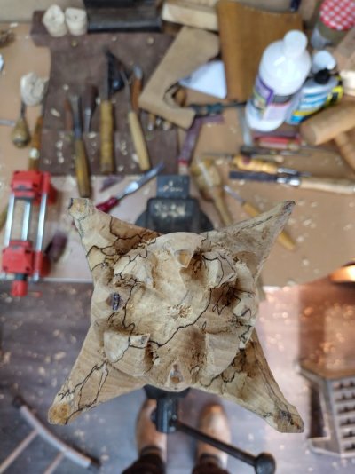

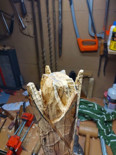

Na bijna een maand weer een avond besteed aan bladeren :p
Soms moet ik het echt even weg leggen om weer fris verder te kunnen. Ik moest eerst nog een nieuw stofmasker omdat ik het niet aan durf om beuk met slaap te schuren zonder goede bescherming.
Dan het werkstuk zelf. De buitenste bladeren gaan wel lukken maar de bladeren daarna zijn niet zo makkelijk als gehoopt. Door het materiaal is het soms moeilijk te snijden. Het hout verbrokkeld eerder. Die probleem had Meron vorig jaar ook met zijn kistje.
Toch ga ik proberen de top zo goed mogelijk af te werken. Het worden 8 bladpunten en 1 knop ( het midden ). Nu maar hopen dat er niet iets vroegtijdig afbreekt.
Ik heb nog 3 weken .............:ROFLMAO:(y):p
Groet Edwin.
Waarderingen: Henk H

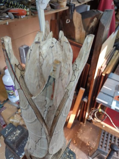

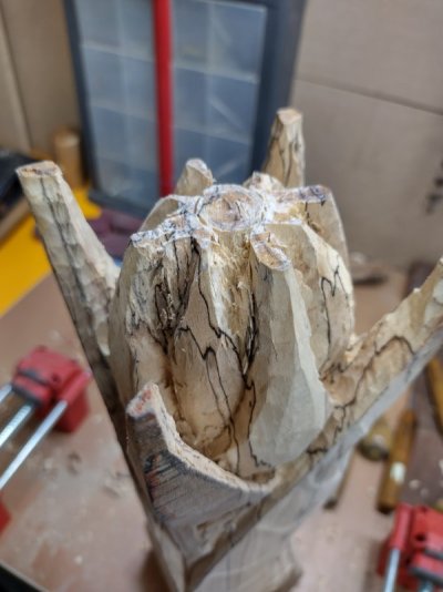

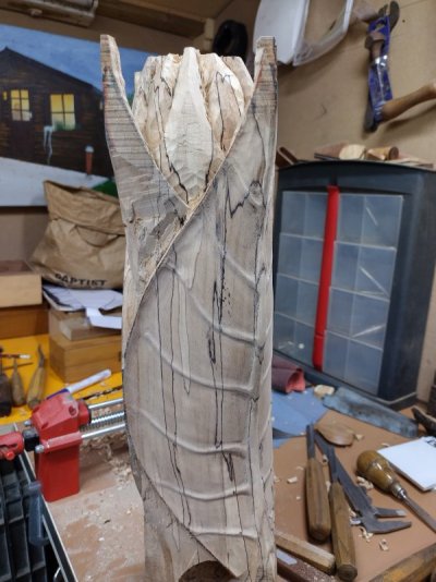

En weer een stukkie verder.
De binnenste knop gaat vast een probleem worden. Kops hout tegen de nerf in ... Ik probeer zoveel mogelijk tussen de blad punten door het zo vlak mogelijk te maken.
Afbreken........ik heb me er al bij neergelegd dat dat waarschijnlijk wel gebeurt.
