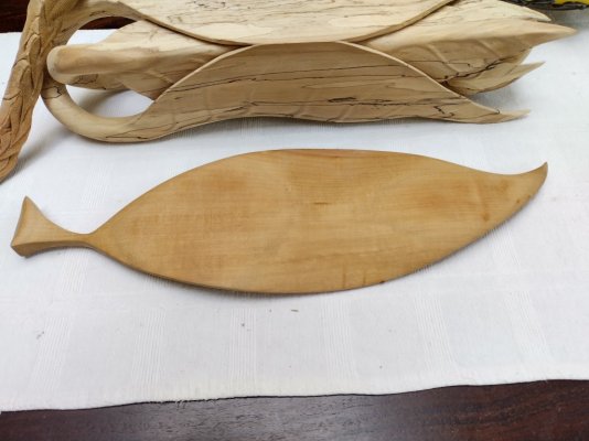

Ik heb me even op de houder gestort die ik moet zien te maken.
Hoogstam peren !!!!! hout gekregen van een forum lid uit België.
Het moet wederom een blad worden daarop bevestigd twee steunen waarin "Leaf " komt te liggen.
Eerst maar fff wat tekenen dan op het hout overzetten en uitzagen.

Het hout is +/- 25 mm dik.

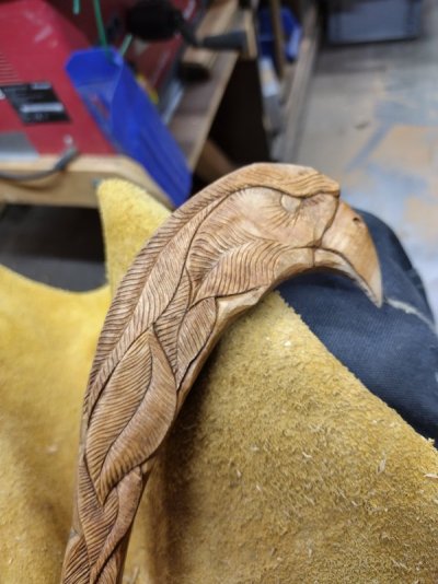

Ik wil de staanders aan de korte krul kant een inham geven zodat de verbindings delen van de bladeren van Leaf hier in vallen en zo het werkstuk op zijn plaats houden.
Bekijk bijlage 119573

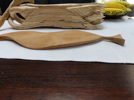

Ik heb ze hier even geklemd om te kijken hoe dat uitpakt. De staanders lopen iets wijder uit aan het einde zodat daar het werkstuk deels tussen valt.
Het onderste blad wordt golvend maar alleen aan de buitenste rand om genoeg vlak materiaal over te houden zodat alles straks wel stabiel staat.
Bekijk bijlage 119574
De delen van de staander op de laatste foto, korte delen ten opzichte van de lijmklemmen. Daar komt strak een uitholling in waar door het werkstuk er niet kan afglijden.

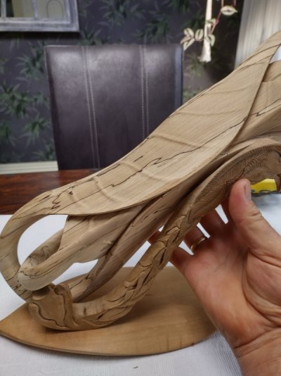

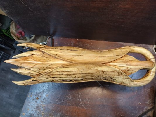

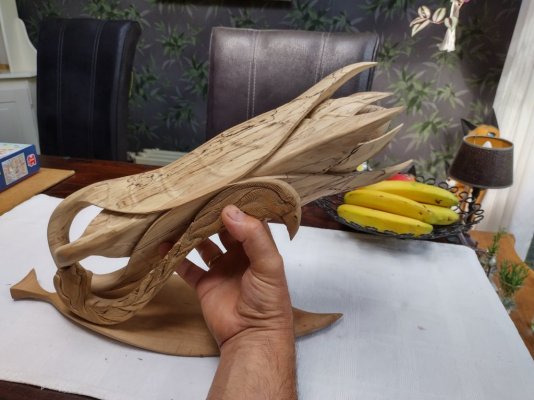

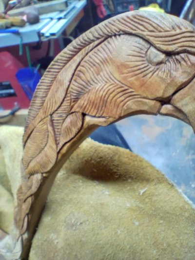

Even een paar overzichtsfoto's om duidelijk te maken wat ik precies in gedachte had.
De staander bestaat dus uit drie delen een onder voetstuk ( blad vorm) en twee staanders waar het werkstuk straks in komt te liggen .
Ik moet dus straks nog iets gaan verzinnen hoe ik de staanders op het blad monteer. ook zal ik de staanders net onder het werkelijke werkstuk met elkaar moeten verbinden zodat ze niet wijken naar de buitenzijde .

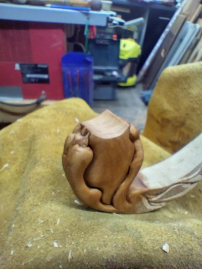

Eerst nog maar een tweede staander snijden en de eerste verder afwerken.
Groet Edwin

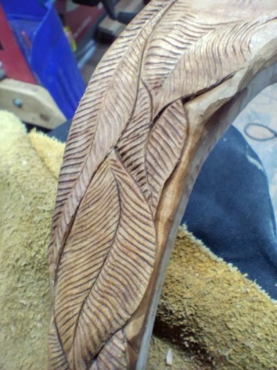

Oei, wat vind ik hier nu weer van...
Op deze manier worden de staanders prachtige houtsnijwerkjes op zichzelf en leiden ze mogelijk af van het feitelijke werkstuk. En het feitelijke werkstuk leidt weer af van de staanders die ook op zichzelf erg geslaagd zijn.
Als ik eerlijk ben, dan vind ik het bladeren-/bloemding zo tof, dat er eigenlijk niks omheen moet dat ook de aandacht vraagt. Het ziet er organisch en natuurlijk uit en zou juist een staander moeten hebben die daarmee contrasteert.
En je staanders zouden juist iets moeten dragen dat nog ruw en onbewerkt is.
Bedankt voor jouw visie Meron
Ik heb er ook aan gedacht om de staander eenvoudig te laten. ...... en er niet voor gekozen.
Omdat het werkstuk niet vast zit aan het voetstuk , dus ook alleen kan staan/liggen. Wil ik de kale staander ook in het werkstuk betrekken. Daar voor heb ik gekozen voor een bladmotief, door de staanders van een ander onderwerp (vogels)'te voorzien wil ik ze als dragers van het werkstuk laten uitkomen. Zo blijft als je het werkstuk wegneemt niet een " kaal " iets over maar ook een voorwerp om naar te kijken. Doordat het hout van de drager straks donkerder wordt zal men de vogels en veren alleen herkennen als je dichterbij en aandachtiger kijkt.
Groet Edwin.
Waarderingen: meron

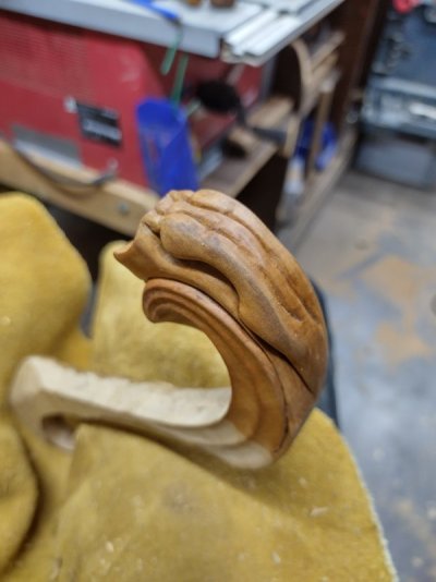

Ik ben echt niet onhandig met het mes, maar hier word ik stil van...
Ik ben nooit verder gekomen dan bladeren van ijzer, maar dat is makkelijk.
Niet goed? Heet maken en opnieuw.
Dat is hier wel even een ander verhaal.
Het heeft wel iets weg van schaken, erg ver vooruit denken. (y)

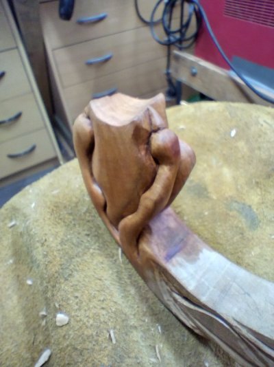

Vandaag besloten om de steunen van dit werkstuk te wijzigen.
Na her overweging ga ik het werkstuk op een andere manier ondersteunen maar niet met de hierboven gesneden steunen.
Of dit hout of een ander soort materiaal wordt ben ik nog niet over uit.
Wat wel zeker is dat het voor ODH2022 af moet zijn .
Groet Edwin

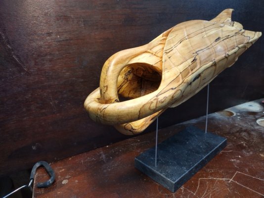

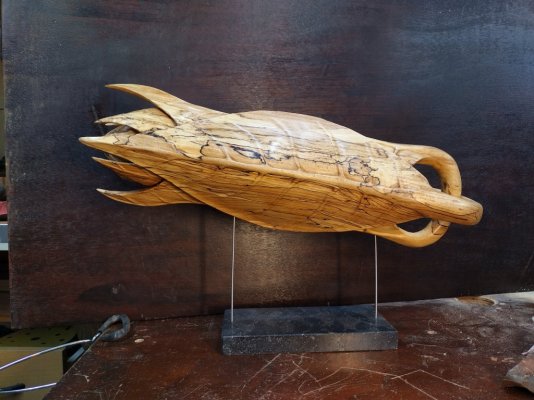

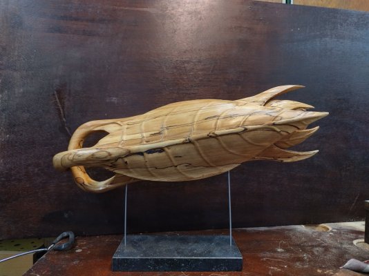

Vandaag de staander gemaakt voor Leaf,
Het is een stuk graniet met metalen pinnen geworden ipv de gesneden vogel staanders op een peren blad.
Eerst moest ik natuurlijk zien hoe ik een gat in dat graniet krijg van 2mm doorsnede. mijn dunste steenboor is 4 mm. gelukkig bracht een bezoekje aan Baptist uitkomst. Bij Proxxon hebben ze diamant boortjes die in de dremel passen.
Granieten blok in een bak water en boren maar. Door dat het onderwater ligt heb je maximale koeling en wordt het verbanden van de boor voorkomen.

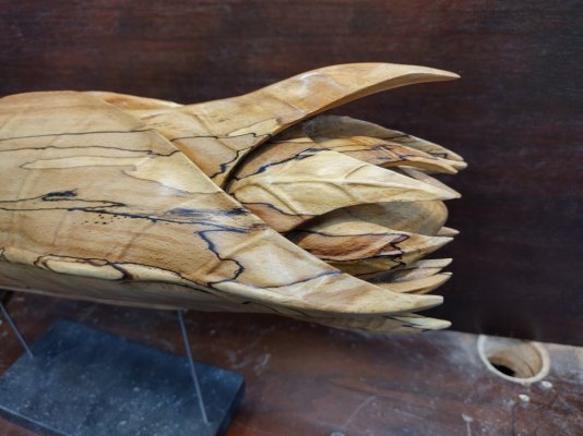

Nadat ik Leaf vanavond in de Osmo had gezet werd ik wel een beetje benauwd. Ik had Osmo gekocht omdat ik de lichte kleur van het hout wilde behouden. Helaas is het wit pigment zo hoog dat er witte delen in de diepgelegen naden achterblijft. even had ik de hoop dat het wel zou weg trekken maar......helaas.
Balen, alles geprobeerd weg te vegen maar kom maar eens in die diepe naden/groeven.
Niet meer weg te krijgen :cry:.
Snel mijn oude vertrouwde Danish Öil gepakt in de hoop dat ik het wit nog kan oplossen zodat het niet meer zichtbaar is. Dit is helaas niet helemaal gelukt. In de bovenkant is het wit nog zichtbaar tussen de diepliggende bladeren.
Het is zoals het is hij is af en klaar voor ODH2022.
Groet Edwin.
