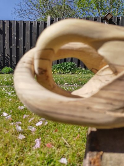

De stelen van de buitenste bladeren zijn met elkaar verbonden en de binnenste bladeren ook met elkaar. Ik zit te denken hoe ik het werkstuk moet presenteren. Mogelijk dat ik van een donkere houtsoort een staander ga maken om zo het object horizontaal te tonen. Zo zie je hopelijk alle kanten en ook de bovenkant. Ik ben er nog niet helemaal uit hoe maar ....... eerst proberen deze voor de 27e af te krijgen.

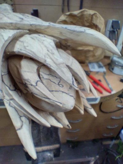

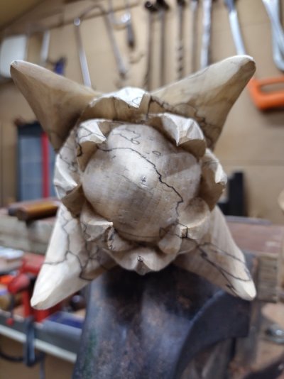

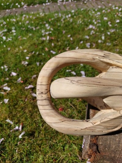

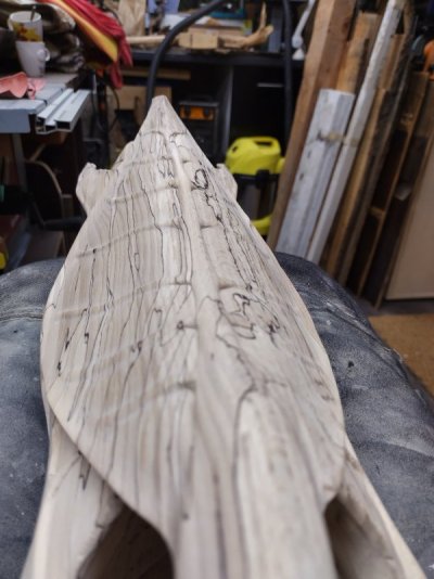

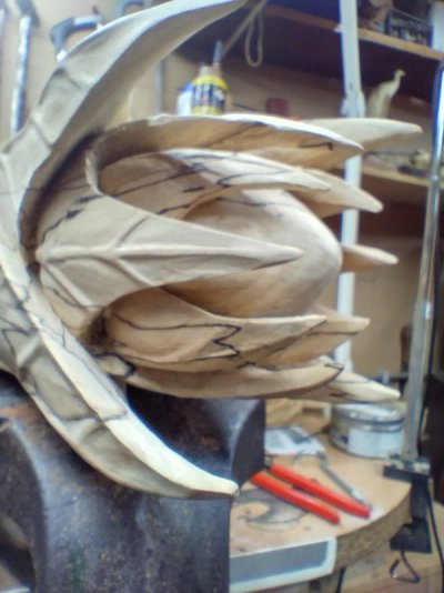

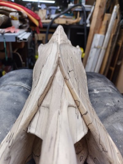

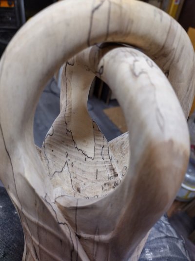

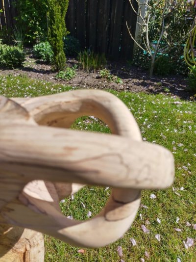

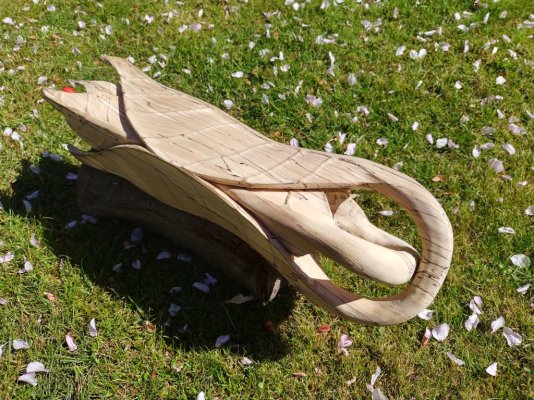

Nog maar een paar foto´s.

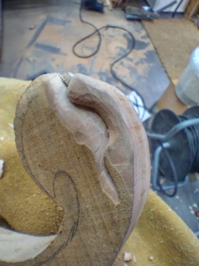

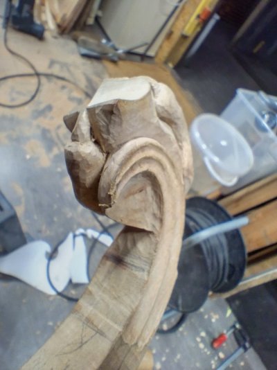

Oh ja, afbreken ....... daar had ik het de vorige keer over.
Gelukkig was het afgebroken stukje er nog en heb ik het terug kunnen lijmen.
Maakte mij gelijk weer attent op dat ik de vloer zo schoon mogelijk moet houden wil ik ooit iets wat afbreekt en op de grond valt terug kunnen vinden.

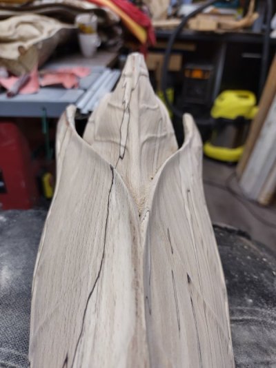

Nu nog verder afwerken.
Iemand een goede manier-middel om het werkstuk zo te behandelen dat het witte hout NIET geel wordt. Ik ben bang dat Danish Oil het geheel meer geel maakt dan het nu is .
Groet Edwin

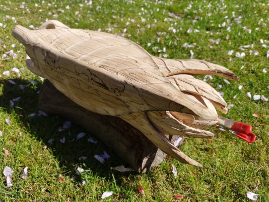

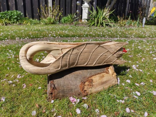

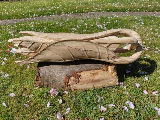

Ik ga het helaas niet redden om mijn werkstuk voor de deadline af te hebben.
Het afwerken kost zoveel tijd dat ik dit niet kan en wil afraffelen.

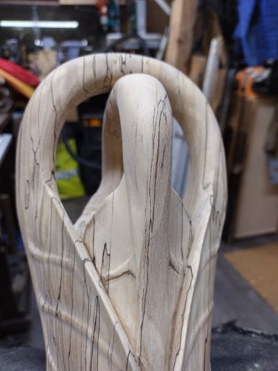

Doordat de top uit meerdere bladpunten bestaat is de kans op afbreken groot dus dat moet voorzichtig gebeuren.
Ook het voetstuk moet ik nog maken.
Wel hoop ik het in Oktober op ODH2022 te kunnen tonen.
Groet Edwin

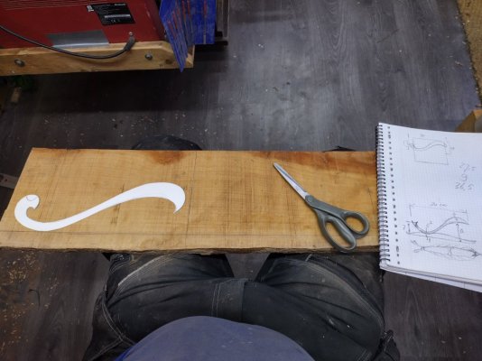

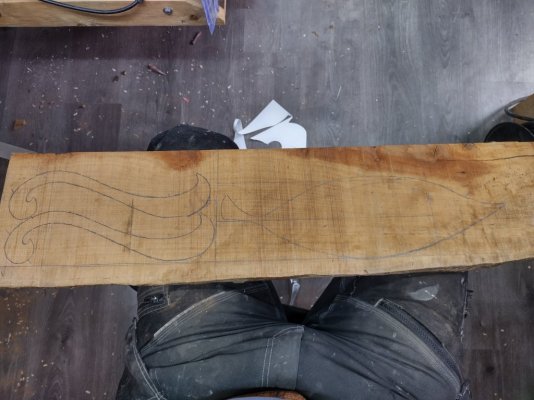

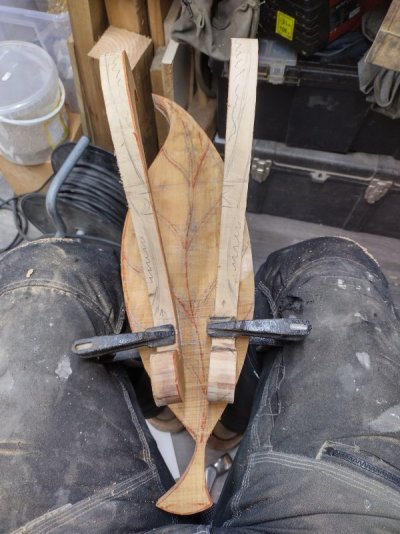

Ik heb me even op de houder gestort die ik moet zien te maken.
Hoogstam peren !!!!! hout gekregen van een forum lid uit België.
Het moet wederom een blad worden daarop bevestigd twee steunen waarin "Leaf " komt te liggen.
Eerst maar fff wat tekenen dan op het hout overzetten en uitzagen.
Het hout is +/- 25 mm dik.
Ik wil de staanders aan de korte krul kant een inham geven zodat de verbindings delen van de bladeren van Leaf hier in vallen en zo het werkstuk op zijn plaats houden.

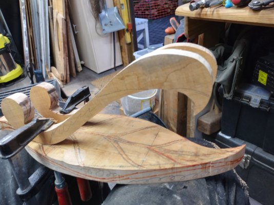

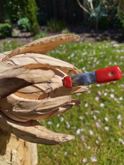

Ik heb ze hier even geklemd om te kijken hoe dat uitpakt. De staanders lopen iets wijder uit aan het einde zodat daar het werkstuk deels tussen valt.
Het onderste blad wordt golvend maar alleen aan de buitenste rand om genoeg vlak materiaal over te houden zodat alles straks wel stabiel staat.

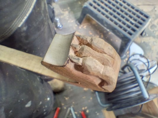

De delen van de staander op de laatste foto, korte delen ten opzichte van de lijmklemmen. Daar komt strak een uitholling in waar door het werkstuk er niet kan afglijden.
In tegenstelling tot het eigenlijke werkstuk wil ik de hele standaard donkerder maken .
Gr Edwin
