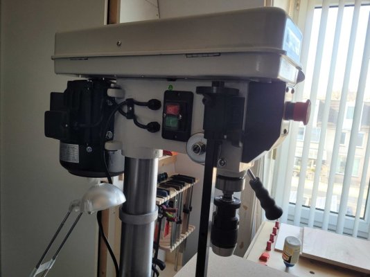

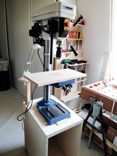

Gisteren mijn nieuw gekochte machine ontvangen. De machine is direct in elkaar gezet en staat nu netjes op een houder met wielen. Het is geen CH10 geworden. Dus heb ik wat meer luxe erbij.
Deze Contimac CH16 moest naar mijn zolder ruimte. Dit is gelukt omdat ik dit per onderdeel kon toen.
De machine draait super en er zit zo goed als geen speling op.
Hierbij wat foto's.

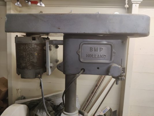

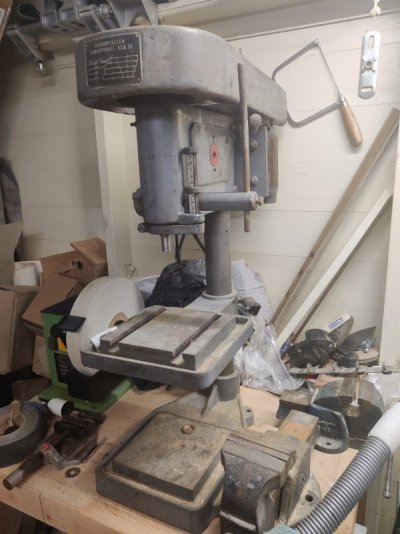

Hallo, deze post is al wat ouder, maar ik probeer toch maar.
Ik heb een kolomboormachine met een slingertje in de as.
Zijn er in mijn buurt mensen die me kunnen helpen om de machine te repareren?
Gr. Chris

Wat is het voor boormachine? Weet je zeker dat het niet in de boorkop zit? Waar is bij jouw in de buurt?
Het is een hele oude machine. Het merk is me even ontschoten.
Maar ik heb de kop verwijderd en als ik de as rond draai (handmatig) dan zie je dat de conische punt niet mooi rond loopt. Ik wil het meten met een meetklok, maar die moet ik nog ergens lenen of kopen.
Gr. Chris
11.611
4.494
Die conus is een vast onderdeel van je boorkolom? Of kan hij er uit? Foto? Het merk is niet zo belangrijk, het gaat meer om de maat en de uitvoering.

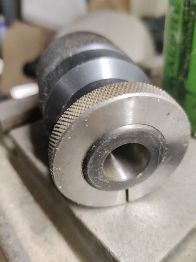

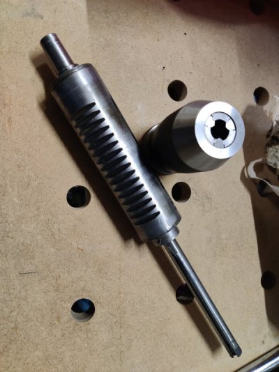

De as kan uit de machine. Dat heb ik al een keer gedaan om de lagers te vervangen. Om daarna te merken dat de lagers niet het enige probleem waren.

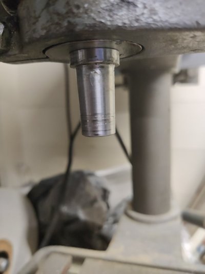

Conus lijkt ook niet zo netjes meer. Er lijkt wel wat vlees te zitten om hem een stukje terug te slijpen, zou misschien kunnen afhankelijk van hoeveel de as/conus verbogen is. Maar dat is wel een tijdrovende operatie. Zou bijvoorbeeld kunnen in een draaibank met een slijpmachine in support.
Als de conus nog wel goed aangrijpt, zou je kunnen proberen de as / conus weer recht te buigen. Eerst op 2 v-blokken ondersteunen op de 2 lager punten op een vlaktafel, dan meten waar en hoeveel de as verbogen is, dan proberen net zo lang voorzichtig terug te buigen totdat de conus weer netjes loopt. Kans op succes niet gegarandeerd.

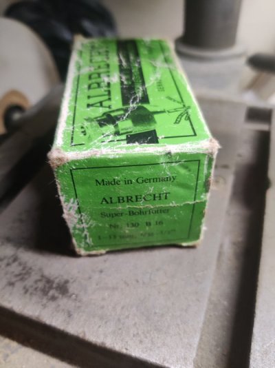

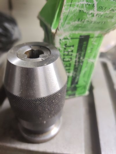

Hmm ... Dat is niet een klusje dat ik zelf zou kunnen (en durven).
Het klopt dat de conus niet netjes is. Er zitten bramen op. Ik moet zeggen dat de boorkop er wel goed vast op lijkt te zitten.

Je hebt dus nu een boorkop die goed is en past, maar er zat geen boorkop bij je machine toen je hem kocht? Als de as slingert, dan is dat niet zo simpel op te lossen. Dan moet hij uit je machine om te kunnen meten waar de as krom is. Als je dat weet, kan je pas nadenken over een reparatie. Het uitstekende deel is het dikste deel van de as, dus dat lijkt me niet de plek waar de as krom is, maar je weet het pas als je het hebt kunnen meten.

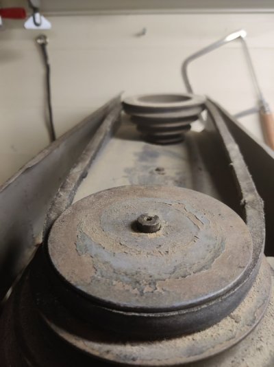

De as is er weer uit en gaat naar een lokaal bedrijf om te kijken of richten of slijpen een optie is.
