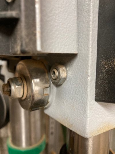

is dit wat je bedoelde? Halverwege het filmpje blijkt er een stelschroef achter de schakelaar te zitten.

Mijn huvema heeft zo‘n schroefje aan de zijkant zitten, is dus iets makkelijker bereikbaar.:cool:
In de kolom zit een groef waar deze stelschroef in valt.
Bij jou zit deze zo te zien aan de voorkant.

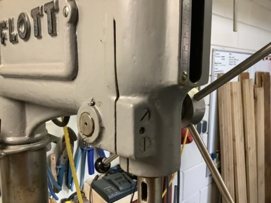

Naar aanleiding van het topic heb ik een foto gemaakt van mijn haast antieke boormachine Waarbij de speling wel kan worden gesteld. Ziet er zo uit:

Ah ja Bernard43. En zoals chevy al opmerkte is het boutje bedoeld om te voorkomen dat de pinole in het huis draait. Het is niet bedoeld om speling weg te nemen. Zoiets moois als Bernard's Flott hebben de Fermpjes en Huvemaatjes niet (althans niet die van mij).
Zou je zoiets er zelf in kunnen maken? (Alles kan natuurlijk , maar is het praktisch goed uitvoerbaar)
Klaas
Denk het niet. Dit huis is er specifiek op gemaakt en er zit behoorlijk wat “vlees” waar de bouten in zitten. De moderne machines zijn een stuk lichter met dunnere gietstukken. Ik denk dat het zal scheuren.
Inderdaad. Ik ben vanmorgen nog even bij Wim wezen kijken en het huis is maar heel dun en er zijn maar drie cylindrische loopvlakken voor de pinole van ongeveer een 8 a 10 mm hoog. Je hebt geen "vlees" om een zaagsnede te maken en stelschroeven te maken.
Zou kunnen Jan, maar ik heb het over heel oude Fermpjes en Huvemaatjes, naar huidige maatstaven zware machines. Maar neemt niet weg dat je wel een reëel risico noemt. Hoewel..., stelschroeven hoeven niet in het bestaand vlees he; die kunnen in een te maken klemring (een soort van edele slangenklem om het oneerbiedig te zeggen).

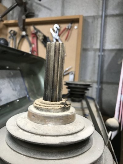

Dat geluid is volgens mij afkomstig van speling tussen de stervormige as en de bus in de poelie. Maar die speling kan je niet nastellen en is technisch ook niet mogelijk. De pinole zelf kan ook niet nagesteld worden bij mijn machine
5.068
1.421
Mathieu, tussen poelie en as hoort hoe dan ook geen speling te zitten.
Klaas
Bij deze en andere goede machines is deze overbrenging inderdaad spelingvrij. Maar bij de Contimac die ik had zat daar wel speling. Gevolg is klapperen van de as. En dat is behoorlijk lawaaierig. Heeft niet onmiddellijk invloed op de goede werking maar is irritant.
