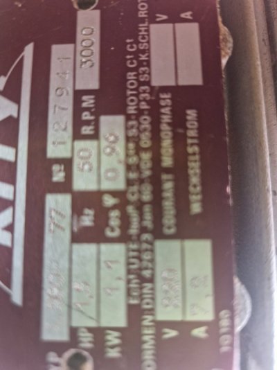

Uitvinden wat er verder stuk is. Je weet zeker dat de nieuwe condensator de juiste waarde en spanning had? Je zal zelf met genoeg gegevens moeten komen. Wat voor motor? Foto?

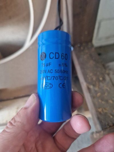

Ik heb het uit laten rekenen enzo deze besteld.

De spanning 250V lijkt me wat laag, meestal is dit rond de 400V (heb ik genomen om deze op de motor voor mijn afzuiging op het gewone net te vervangen).

Deze condensator is niet geschikt. Je moet er een van 450 volt hebben. Iets van 32 uf

De condensator moet ongeveer zo'n 60 tot 80 uf per kw zijn. In jouw geval 1,1 kw dus rond 77uf en 400 Volt.

Ik weet niet waar je die waardes vandaan haalt, maar ze kloppen niet . 1.1 kw 32 uf, 1,5kw 40 uf. Het is geen 3 fase motor die door middel van een steinmetz schakeling op 1 fase moet lopen. Het is een een fase motor met startwikkeling.
