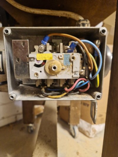

Nu nog even zo dat er te zien is wat waar op zit. Dit lijkt een krachtstroom schakelaar te zijn, met een ingebouwde thermische beveiliging.

Heb jij het kabeltje tussen de condensator en het aansluitkastje:
A : helemaal vernieuwd
B : niet vernieuwd, maar alleen nieuwe aansluitklemmetjes bij de condensator gemonteerd
B
In #5 zie je het motorplaatje. Is een originele Kity enkelfase motor.
Ook is er in het aansluitkastje niks losgemaakt en dus verkeerd weer aangesloten.
Zou mij niet verbazen wanneer met die grote condensatoren er ge veel stroom door de hulpwikkeling gegaan is en deze door is.
ik heb hem zo gekocht van marktplaats zo'n 6 maanden geleden een nog nooit problemen mee gehad. En ik dacht condensator kapot. Oude eraf nieuwe erop en door.
Iets anders kan ik ook niet bedenken. De hulpwikkeling doet bljkbaar nog wel iets want condensator vast of los maakt wel verschil. Je zou het kunnen ruiken in de motor. Maar ja de plugin om dat op afstand te kunnen hebben we nog niet op het forum geloof ik :)

Het probleem kan nog steeds ergens in de motor zitten. Maar zo als gezegd wat lastig meten van afstand.

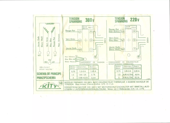

Ik heb zelf 3 kity motoren met originele condensator. Als het helpt wil ik wel eens kijken hoe de condensatoren zijn aangesloten. Ik heb wel nog dit schema (stak in een van de aansluitdozen). Zelf ken ik er te weinig van maar misschien ben je hier iets mee.
