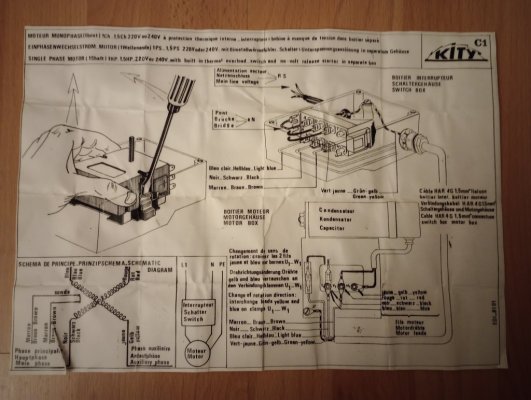

Ik heb zelf 3 kity motoren met originele condensator. Als het helpt wil ik wel eens kijken hoe de condensatoren zijn aangesloten. Ik heb wel nog dit schema (stak in een van de aansluitdozen). Zelf ken ik er te weinig van maar misschien ben je hier iets mee.
Bekijk bijlage 137672
Bedank. Ik kan wel tekening lezen maar niet van electro. Iig bedank dat je mee denkt.

Bert007, als je de mogelijkheid hebt om een duidelijk plaatje bij dit draadje te voegen, dan staat het op het forum. Als er dan iemand in de toekomst informatie zoekt over zijn kity motor, dan is het op het forum terug te vinden.

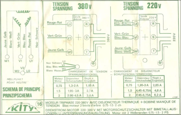

Dat is heel mooi, maar nog steeds een plaatje van een 3 fasen aansluit schema. Ik doelde eigenlijk op een plaatje van een 1 fase motor met condensator.
11.338
4.311
Dat is een schema voor 220. Dit schema is voor een losse schakelaar, die niet op de motor gebouwd zit, maar je zou de juiste aansluitingen er uit moeten kunnen halen.

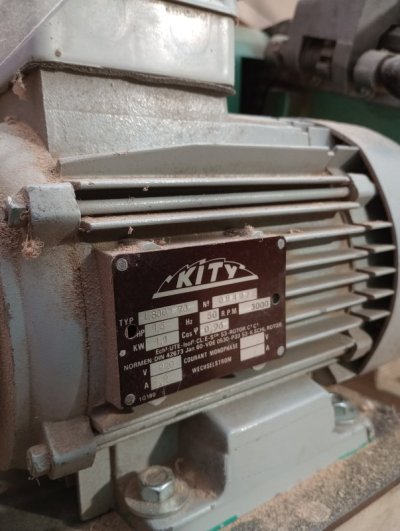

Ter aanvulling voor wie nog een condensator nodig heeft voor een Kity motor:
Ik heb op mijn schaafbank + lintzaag + freesbank een gemeenschappelijke motor met onderstaande kenmerken.
Deze motor werkte aanvankelijk goed, maar geleidelijk aan verminderde het vermogen. Daarom heb ik op basis van dit topic een nieuwe condensator gemonteerd:
Nu werk en de toestellen weer zoals het hoort. Ik heb ruim een uur staan schaven (douglas) waarbij ik zonder problemen 1 mm kon afnemen met planken van ruim 20 cm breed. Ook de lintzaag doet het weer goed (eik 12 cm hoogte, wel aangepast tempo). De motor werd een beetje warm, maar ik kon er gemakkelijk mijn hand op houden, lijkt me dus normaal te zijn.
Bij het demonteren van de oude condensator zag ik dat er een afdekplaatje over geschoven was. Na verwijderen werden volgende gegevens zichtbaar:

Mooi dat je even terug koppelt. Nu weten we dat de originele condensator 25 uf 450 volt is.
