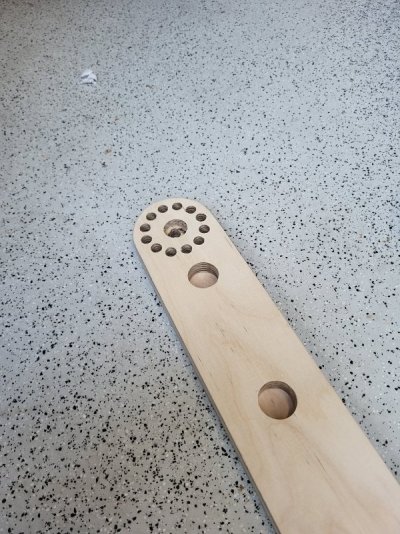

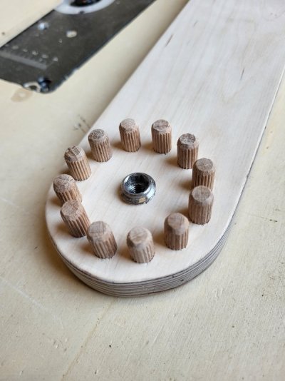

Het lastige aan de driehoek vond ik om de verbinding te maken, deze moet in vele standen te verstellen zijn, stevig genoeg zijn, en uiterst nauwkeurig gemaakt worden.
Die precisie is nodig omdat er in mijn ontwerp (dat ik overigens nagemaakt heb met mijn eigen visie van ette tete) een verbinding van 12 deuvels van 10 mm zitten die in de andere delen moeten passen met gaten van 11 mm.
Twaalf gaten, 1 mm speling, op 6 verbindingen, dat is dus 72 punten die exact moeten passen.

Het aftekenen van de gaten. Deze dienden dus exact 30° van elkaar af te staan. Hiervoor heb ik de koershoekmeter gebruikt uit dit topic (Waar teken jij mee af?) (@MaartenS, @Arend b):
Met 12 10 mm gaten:
En 12 11 mm gaten:
Nog veel meer gaten:
En nog meer gaten, in dit geval 30 mm gaten voor de stokken:

Een inslagmoer om de verbinding te verzekeren met een draadeind en knop:

Nog een plaatje van de verbinding:

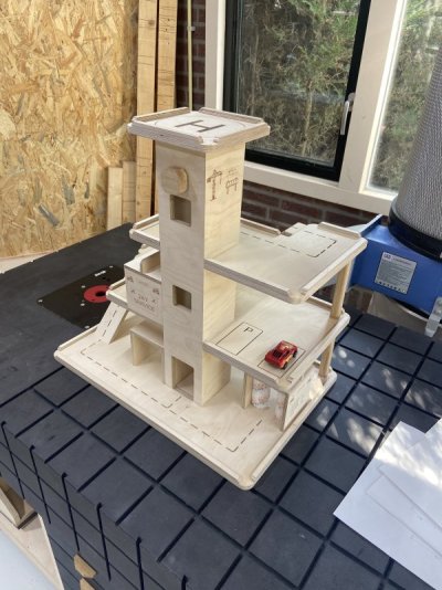

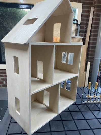

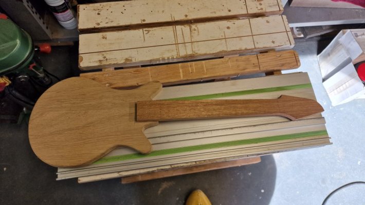

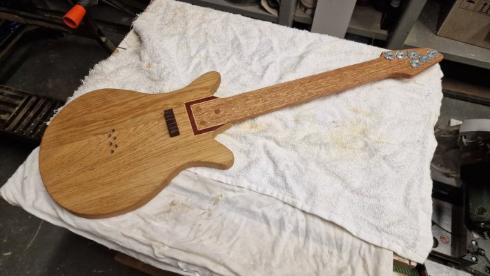

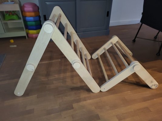

Mijn dochter wordt bijna 3, dus gisteren de laatste hand gelegd aan mijn nieuwste creatie:

En deel twee met het eindresultaat

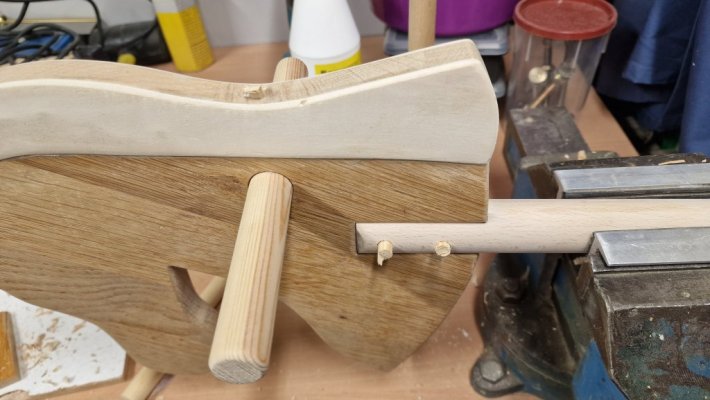

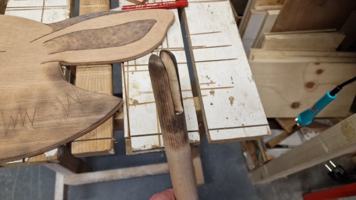

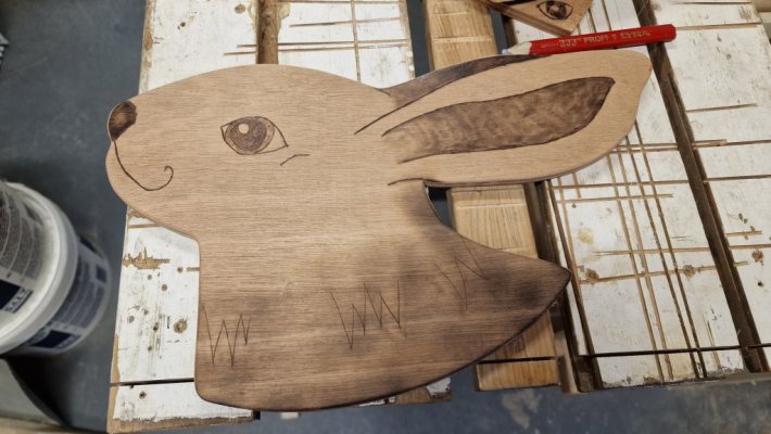

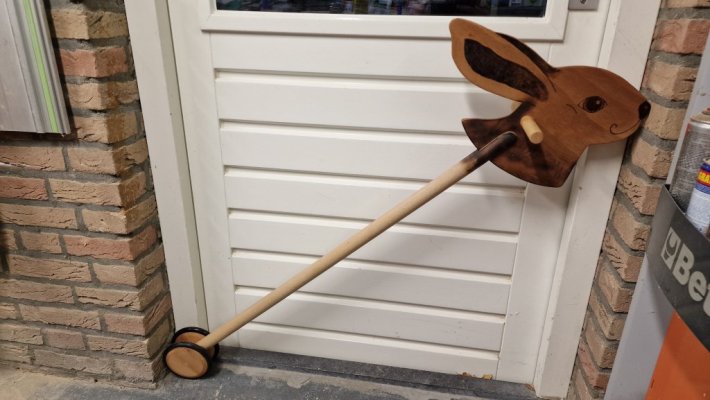

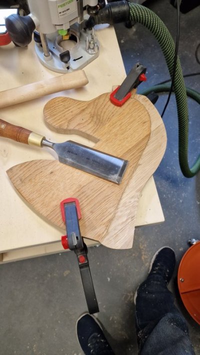

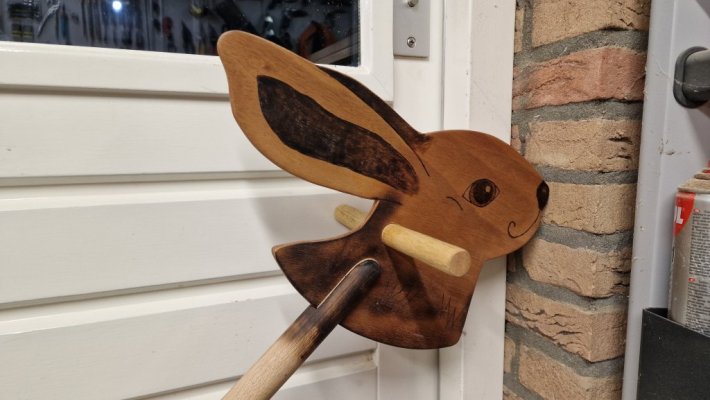

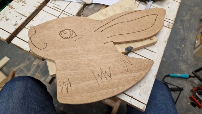

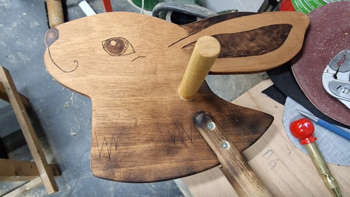

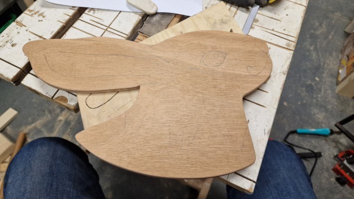

Omdat mijn dochter konijnen leuker vindt dan paarden en stokkonijn gemaakt.
Eerst de vorm uitgezaagd, met potlood getekend en daarna met pyrografie (eerste keer) erin gebrand.
De stok was een kwestie van sleufje en de wielen eraan.
Verbonden met schroeven en weggestopt met een propje.

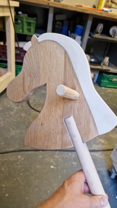

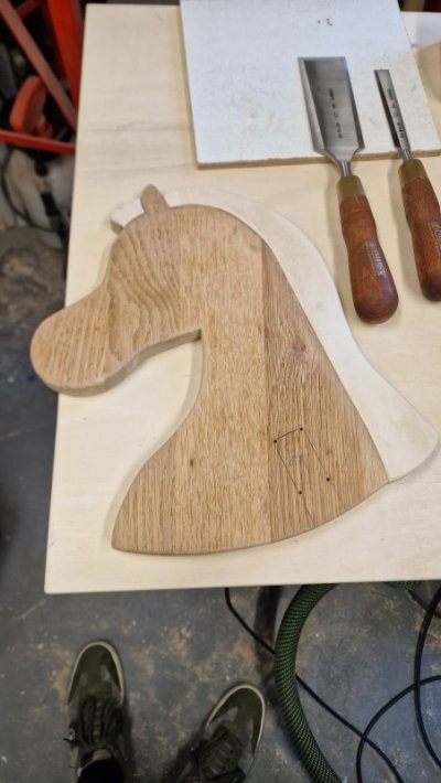

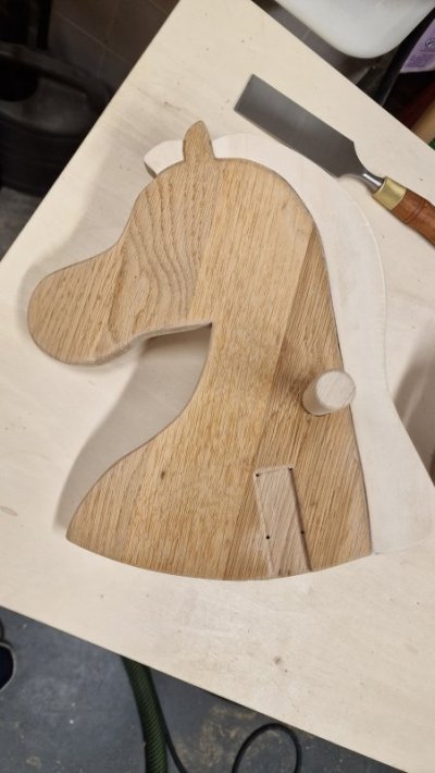

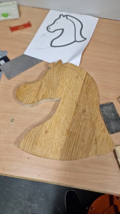

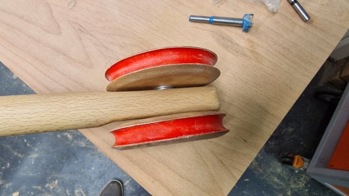

Het stokkonijn van vorig jaar was leuk, maar nu wilde ze liever een paardenstok (zoals ze het zelf noemt).
Dus:

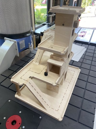

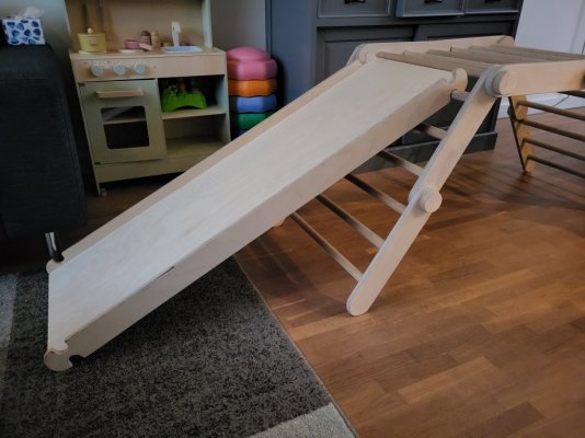

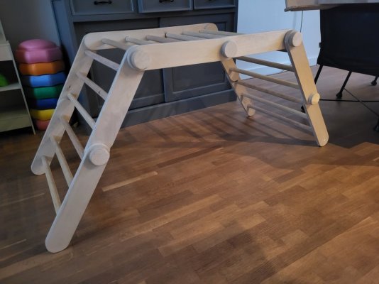

Even showen om het topic kinderspeelgoed in leven te houden: geïnspireerd door de creaties van @Aardappel en @Jimbo84 heb ik ook mijn variatie op de verstelbare pikler-driehoek gemaakt. Ik heb totaal 6 delen gemaakt zodat het geheel op de groei is en hopelijk nog lang gebruikt zal worden.

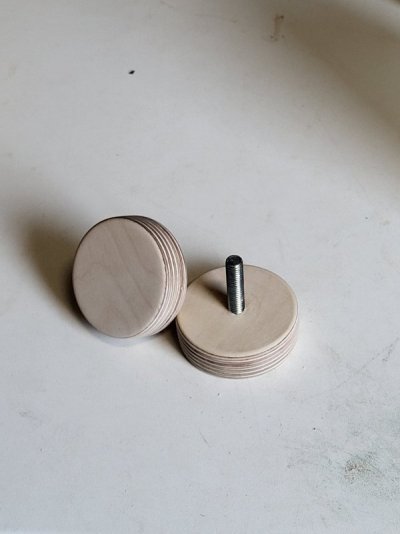

Voor de poten heb ik een ontwerpje van papier overgezet op mdf en hier een mal van gemaakt mal voor het boren en frezen van de 12 delen. Alles van 18mm berkenplex, dit blijkt sterk zat om een volwassene te dragen (in tegenstelling tot de tauari bezemstelen). Tip voor @Trip als het nog relevant is: neem 25mm lange rampamoeren zodat de knop in het draad kan blijven tijdens het verstellen.
Gaandeweg heb ik best een aantal schoonheidsfoutjes gemaakt maar gelukkig is de gebruiker nog niet zo kritisch als de maker en wordt er al met plezier gebruikt van gemaakt.
En na afloop van het project met 260 gaatjes heb ik besloten om mezelf een nieuwe kolomboor, zonder speling, cadeau te doen zodat ik bij het volgende project nauwkeuriger kan werken. Beter laat dan nooit. ;)

Nice hoor, ik heb zelf van die inslag moeren gebruikt uiteindelijk. Overigens is te precies werken ook een dingetje, dan zijn ze lastig los te maken ;)
thomasz
11 apr 2015
2.861
1.340
Omgeving Leiden
Wat een klus joh, maar het resultaat mag er wezen. Lijkt me bijzonder lastig om al die gaten precies te krijgen. Knap werk dus.
Voor welke kolomboor heb je gekozen?
