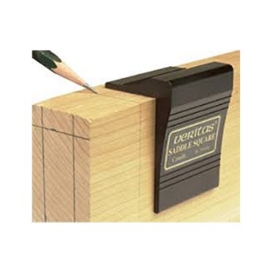

en wat ik een hele fijne vind voor mijn domino markeringen is deze zadelhoek, zo veel prettiger dan een winkelhaak.
Tipje: dit soort spul telt allemaal aardig op, ik vraag dit soort dingen dan ook vaak voor mijn verjaardag/kerst/Sint et cetera.
Ik heb een bloedhekel aan nutteloze kado's vanweg de (geld)verspilling die daarmee gepaard gaat.

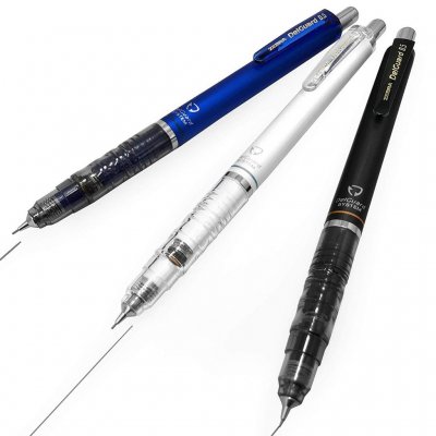

Ik had ook altijd last van het veel te snel breken van 0.5mm staafjes. Tot ik hier op het forum leerde over een Zebra delguard 0.5mm mechanisch potlood. Deze hebben een afgeveerde 'kop', en hiermee moet je al echt bruut doen vooraleer er nog een staafje breekt.
Het goedkoopst te vinden op Amazon, ik heb er afgelopen maand nog 2 bij besteld.

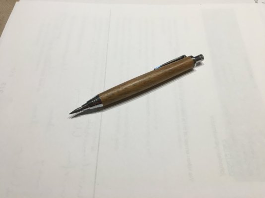

Ter aanvulling: Ik gebruik ook nog een Woodpeckers 0.7mm en voor het grovere werk gebruik ik een Expert Dry pen met witte/gele/rode/zwarte vullingen.
