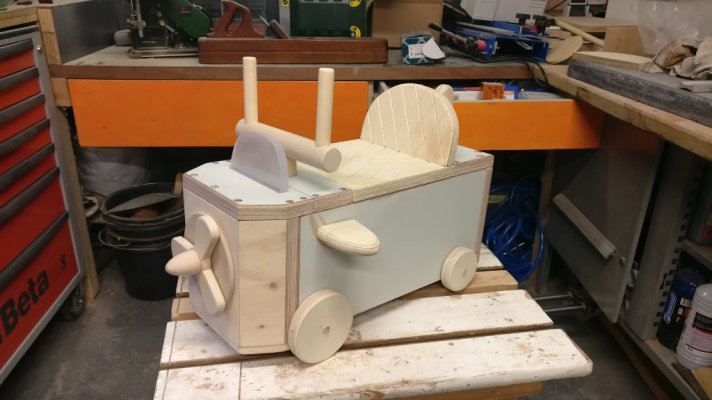

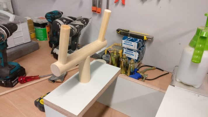

Voor 2 verjaardagen verschillend kinderspeelgoed gemaakt.

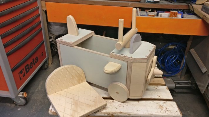

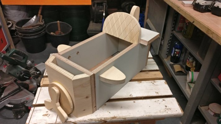

Als eerste de loopwagen brandweer, ik heb alleen zowat geen foto's van het proces gemaakt:
Toch nog een paar lampen gemaakt:

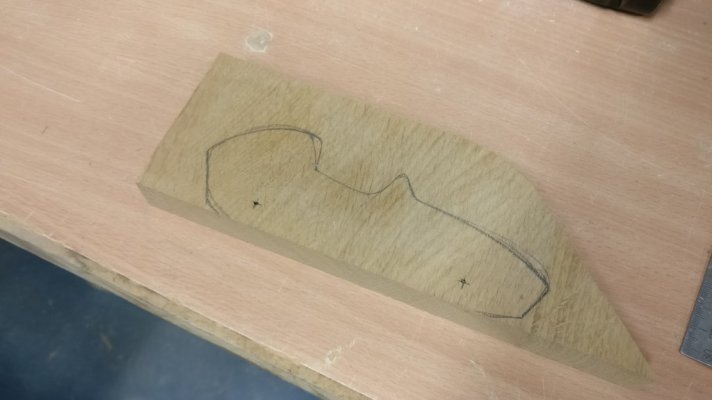

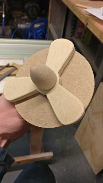

En omdat er aan de andere kant een vormenstoof zat en de rechterkant leeg was moest daar dan maar een brandweerspuit komen.

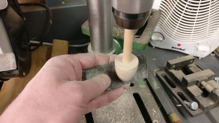

Bij gebrek aan een draaibank en gereedschap gemaakt met de kolomboor en schuurpapier, vijl en rasp:
Geschilderd door een prof:
Met afneembaar zitje:
Goedgekeurd door mijn dochter:
En later ook door de jarige job:

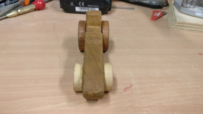

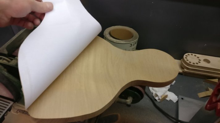

Een simpel rijbeest. Gemaakt van een oud tafelblad, moet nog verder afgemaakt worden (ruwe kantjes eraf).
De grove vormen met de lintzaag:
De bek heb ik met de figuurzaag gedaan, en zijn pootpiercing met de kolomboor aangezien het allemaal zonder slagen in de wielen moet rijden:

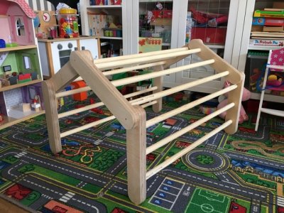

En hoewel de brandweerauto ook behoorlijk wat werk was, met name de wielen vrij te laten rijden (ik heb daar eigenlijk nog geen goede oplossing voor), was deze Pikler driehoek (naamgeving door de bedenkster: Emmi Pikler - Wikipedia).
De Pikler driehoek is een klimrek dat verstelbaar is zodat er allerlei vormen van te maken zijn:
Het lastige aan de driehoek vond ik om de verbinding te maken, deze moet in vele standen te verstellen zijn, stevig genoeg zijn, en uiterst nauwkeurig gemaakt worden.
Die precisie is nodig omdat er in mijn ontwerp (dat ik overigens nagemaakt heb met mijn eigen visie van ette tete) een verbinding van 12 deuvels van 10 mm zitten die in de andere delen moeten passen met gaten van 11 mm.
Twaalf gaten, 1 mm speling, op 6 verbindingen, dat is dus 72 punten die exact moeten passen.

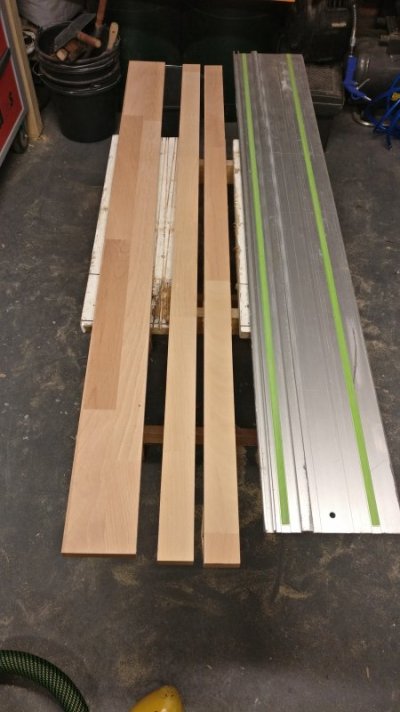

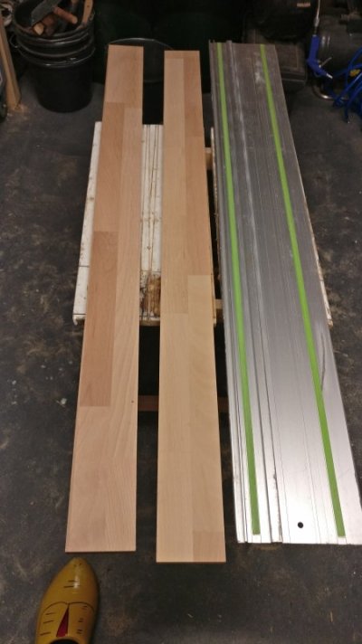

Het begint allemaal met 8 delen beukenmultiplex van 18 mm en nog eens 8 van 10 mm.
De grove maat uitgezaagd met de lintzaag:
En de bovenfrees zorgde ervoor dat de 16 latjes allemaal dezelfde vorm kregen:
Het aftekenen van de gaten. Deze dienden dus exact 30° van elkaar af te staan. Hiervoor heb ik de koershoekmeter gebruikt uit dit topic (Waar teken jij mee af?) (@MaartenS, @Arend b):
Met 12 10 mm gaten:
En 12 11 mm gaten:
Nog veel meer gaten:
En nog meer gaten, in dit geval 30 mm gaten voor de stokken:
En een foto van de grootste fout die ik heb gemaakt maar dat toen nog niet wist:
En daar dus naderhand achter kwam, de 30 mm gaten dienen namelijk niet in elk 18 mm deel doorboord te worden aangezien 4 stuks ervan aan de buitenkant komen te zitten. Die 4 delen heb ik opnieuw gemaakt:
Een inslagmoer om de verbinding te verzekeren met een draadeind en knop:
Daarna de deeltjes gelijmd zodat alle lelijke kanten, en de slagmoeren uit het zicht zijn. Volgende keer wel minder lijm gebruiken:
Nog een plaatje van de verbinding:
De stokken erin meppen, en de delen passen, 2 passen er in elkaar:
3 ook:
En uiteindelijk ook 4:

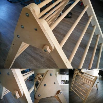

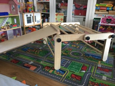

Oh die pikler driehoek is wel mooier dan die ik een tijdje geleden heb gemaakt. Heb een iets andere versie gemaakt. Tot iets meer dan een jaar geleden had ik er nog nooit van gehoord en toen ik ging Google-en schok ik me een hoedje wat ze daarvoor durfen te vragen..

Grappig, ik heb deze versie ook laatst voor mijn dochter gemaakt.Bekijk bijlage 91469Bekijk bijlage 91470
Ziet er ook goed uit. Hoe zit het met de knoppen bij jou, aan de ene kant wel en de andere kant niet?
Mijn delen zijn 60 cm, de jouwe iets korter?
En die glijbaan moet ik ook nog maken, misschien iets voor de kerst. Aan de ene kant glijden en de andere kant klimmen met van de klimmuur-grepen.
Waarderingen: Gavjow
Jimbo84
30 aug 2020
13
Roosendaal
Ik vond het stevig genoeg om alleen aan één kant knoppen te hebben maar het is een beetje een gepriegel om hem om te zetten in een andere stand.
Ben er nog één aan het maken voor familie en die meer idiot proof is. Door er draadeind aan één kant vast te zetten in het hout, zodat hij beter in één lijn blijft met de deuvels.
De mijne zijn inderdaad korter, 40cm en de glijbaan heb ik aan één kant glijden en andere kant klimmen.
boertje125
17 okt 2013
1.907
339
Als je goed draaiende wielen wilt maken ontkom je er niet aan om assen toe te passen.
met de helft van de deuvels is die verbinding ook sterk genoeg en gaat hij makkelijker in elkaar.
wel evenveel gaten boren in het andere stuk anders kan je hem in minder standen vastzetten

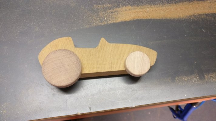

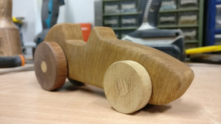

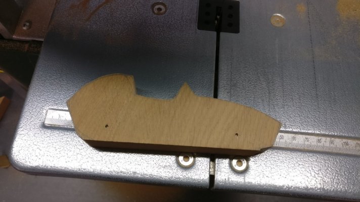

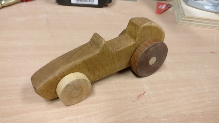

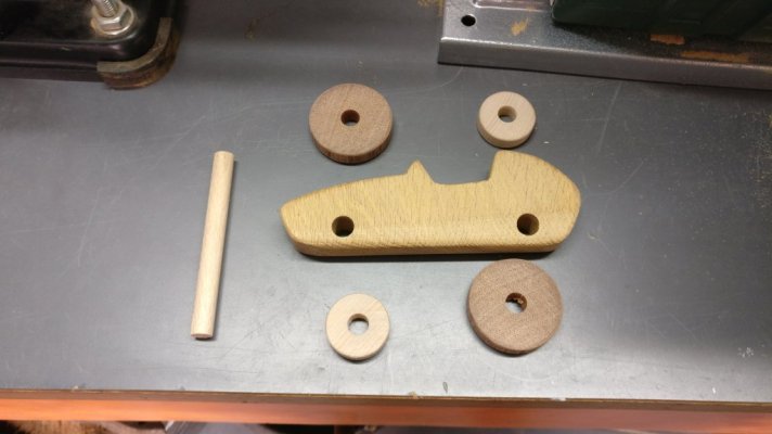

Het is alweer een tijd geleden, maar ik heb niet stil gezeten. Alleen hier niet meer geüpload.
Bij deze weer enkele stukken waaronder;
De Formule 1 hauto (snap je 'm haha ;))

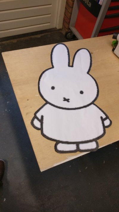

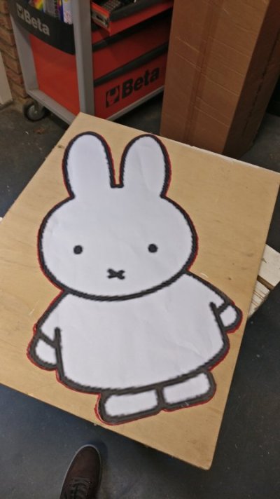

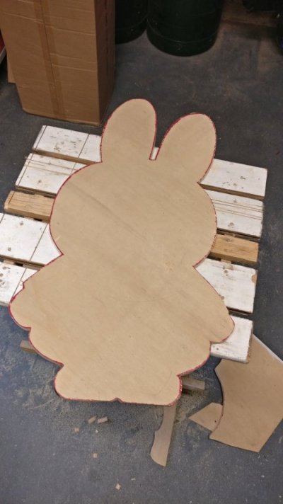

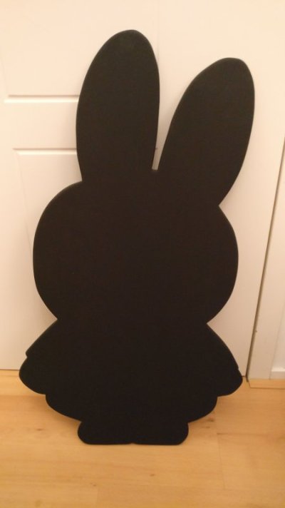

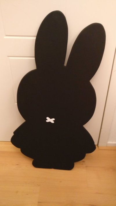

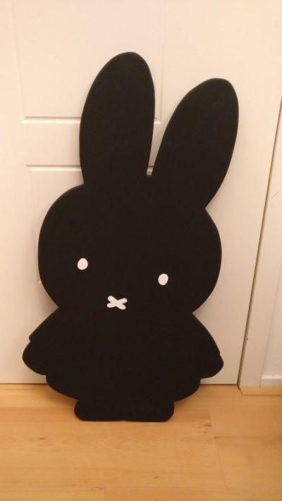

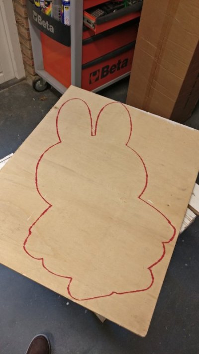

Een Nijntje-krijtbord. Eigenlijk te simpel voor woorden. Het stelt niet meer voor dan Nijntje overtrekken (A0) en uitzagen, beetje bijwerken, en in de schoolbordverf zetten.
Nijntjes mond en ogen zijn vinyl stickers.

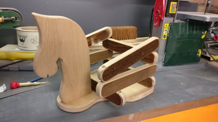

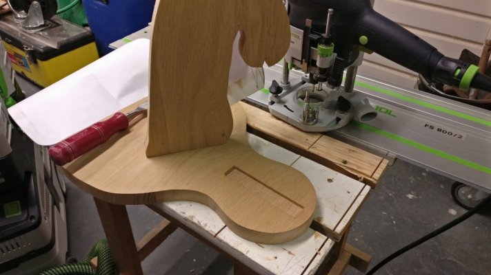

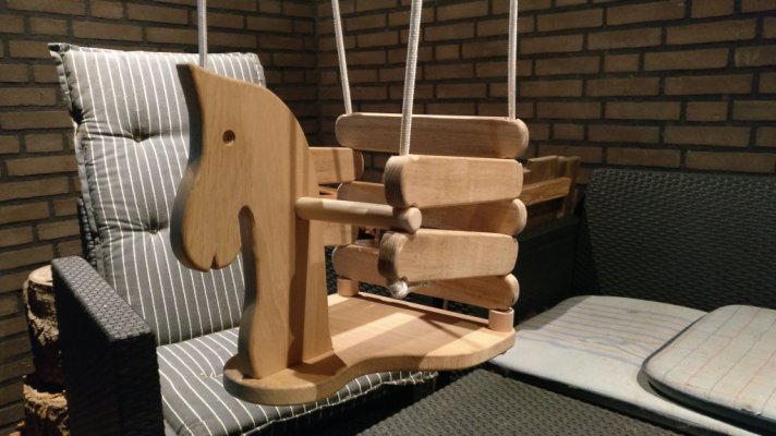

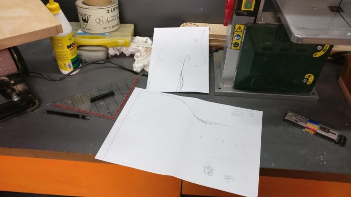

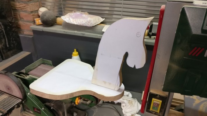

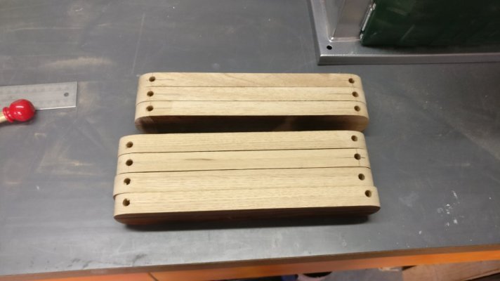

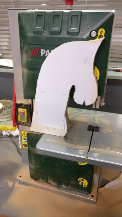

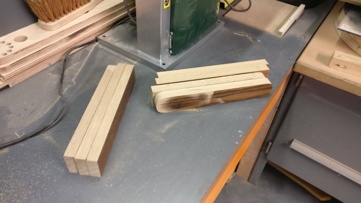

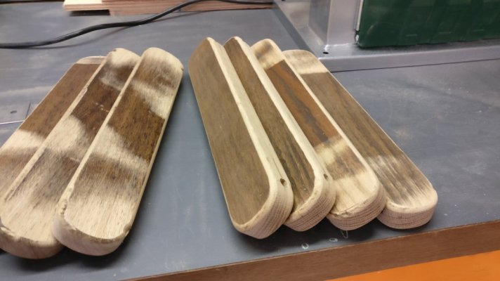

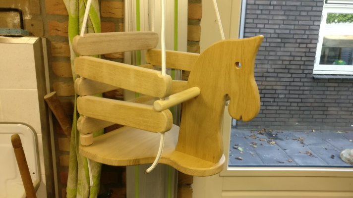

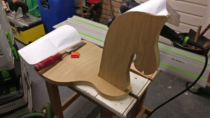

Het schommelpaard. Gemaakt van eik.
Schets op papier voor de vorm. Daarna de paardenkop nog iets verzonken (puur om wat meer met handgereedschap bezig te zijn).

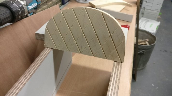

De latjes weer gemaakt op de manier als al eerder toegepast met de Pikler-driehoek.
In de olie, touwtje erdoor, en swingen maar!

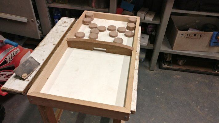

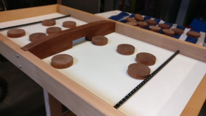

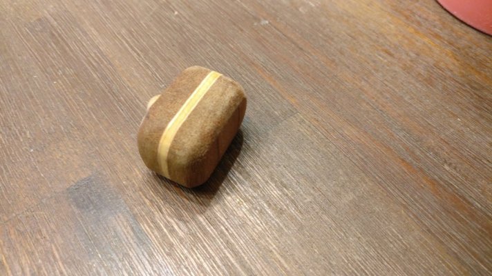

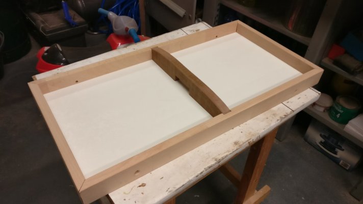

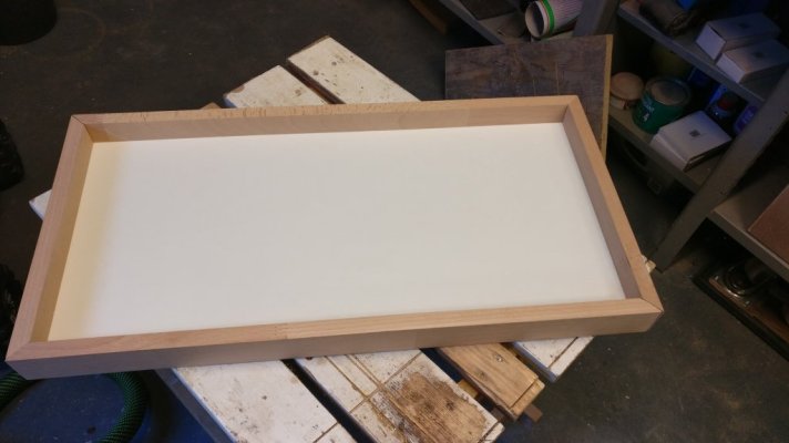

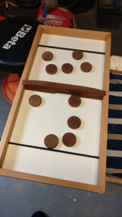

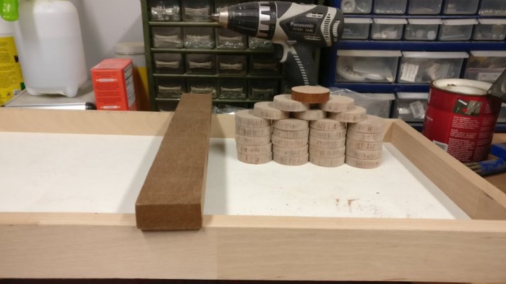

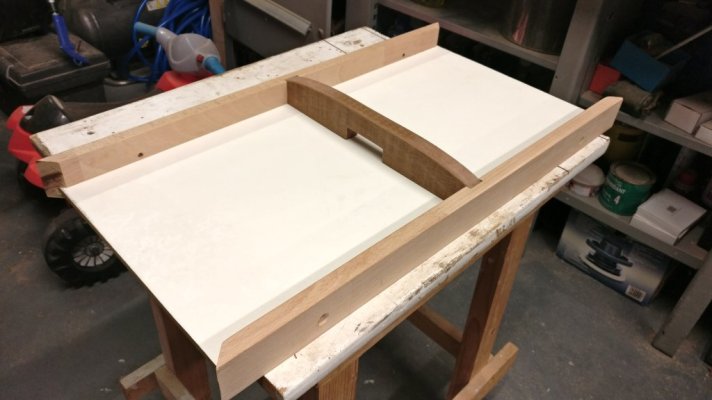

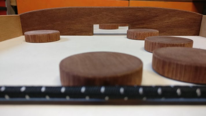

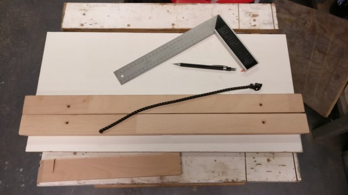

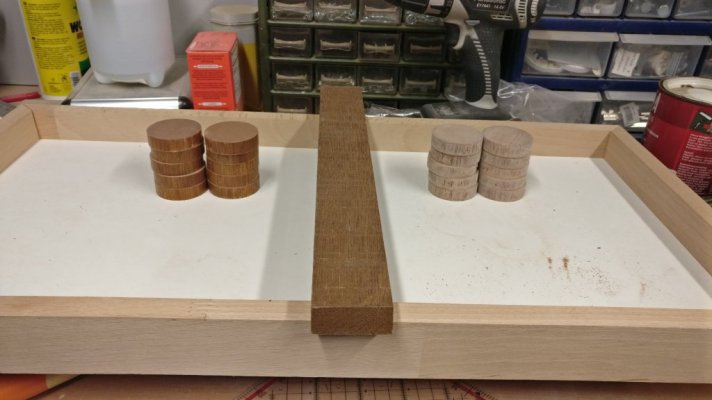

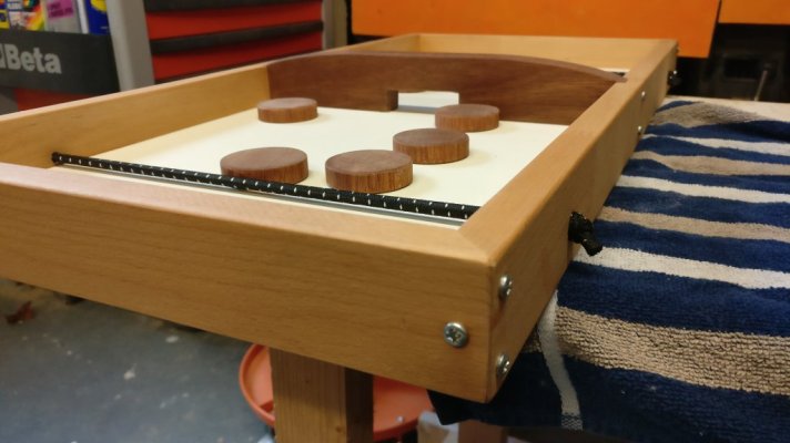

Met de kerst dit spel gemaakt.
Je hebt tot 10 schijven de man (hoe meer hoe moeilijker het spel wordt).
Je trekt de schijf tegen het elastiek en schiet het door het poortje als een sjoelschijf naar het veld van je tegenstander, als alle schijven op de helft van je tegenstander zijn heb je gewonnen.

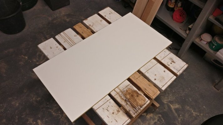

Gemaakt van een bodem van rockpanel met (meen ik) randen van gevingerlast eiken. Het middenstuk is teak.
De schijven zijn van meranti.

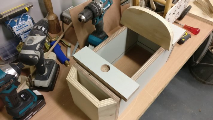

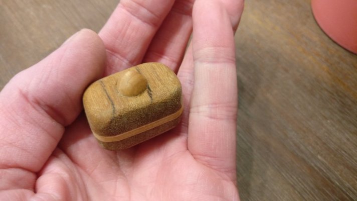

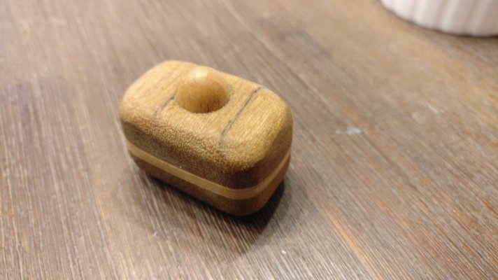

Ondertussen had dochterlief een keukentje gekregen, met wasmachine. Maar daar zat geen wasmiddel bij. Dus een samengesteld wasmiddel/vaatwasblokje gemaakt.
