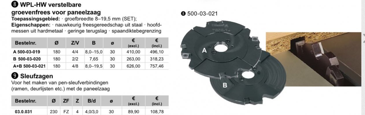

Mijn machine heeft de dado as niet, maar ook voor de standaard as zijn er zaag/freeskoppen verkrijgbaar waarmee je tot 20-22 mm breedte kan gaan iirc. Ik heb zo 2 types, Leitz en Hammer. Zal het morgen even bekijken.

Ik zit een beetje met een vergelijkbare keuze. Ik twijfel nog tussen de Harvey 110SE-30 en de Hammer K3 Winner.
het voordeel van de Harvey is dat je er voor 279,- een Dadoset bij hebt én dat de machine op voorraad is en dus snel te gebruiken. het nadeel is dat de roltafel een (dure) optie is €1099,- en de totaalprijs heel hard oploopt.
De Hammer is al voorzien van de roltafel. de voorbereiding voor de groeffrees (als alternatief voor de dado) is nog te betalen maar de groeffrees zelf is mi weer schreiend duur. Nadeel van de Hammer is de lange levertijd (5 maand).
Voor mij dus vooral de keuze wat ik liever heb, een roltafel of een dadoset. Ik neig dan toch naar de roltafel omdat ik op mijn freestafel prima sleuven kan frezen en dit als hobbyist ook niet woest veel zal doen. Ik neig dus eigenlijk naar de Hammer... maar die levertijd is zo jammer...
Is er een groefzaag die op de Hammer past?

I stand corrected: De Hammer set die ik heb gaat tot 15mm, met de uitbreiding tot 19,5 mm. Het verstelbare Leitz zaagblad tot max 10mm.

Dat is waarschijnlijk wel te doen, maar niet heel eenvoudig. Je moet dan denken aan de hardheid van het blad, dus waarschijnlijk heb je een speciale boor nodig. Denk dan aan iets met diamant / CBN inleg of HM (bijv. een glasboor).
Zelf zou ik even bij RS tools navragen of ze ook een variant met gaten voor meenemers hebben, want die hebben ze in ieder geval in heel veel andere zaagbladvarianten zo op voorraad.
