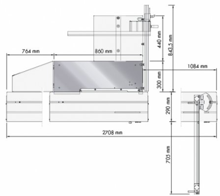

Ik heb een gelijkaardig probleem als jij (namelijk een kleine werkplaats). Ik heb een paar weken geleden toch een Hammer B3 Winner besteld bij DB&S. De footprint kun je hieronder bekijken:
De afgebeelde footprint is voor de B3 met een roltafel van 1,25m. De K3 en B3 winner hebben dezelfde footprint bij mijn weten. Ik heb de machine besteld met transportset.

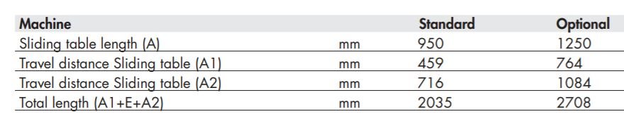

Hangt er vanaf of je de geleider aan de voor of achterzijde van de roltafel monteert. Even geknipt uit de manual:
Ik meen ook ergens gelezen te hebben dat je de 2000mm roltafel en eventueel comfort pakket ook op de K3 kan laten monteren, maar daar staat niets van in de manual op het eerste zicht. Nochtans is deze manual ook voor de K3 winner.
Bekijk bijlage 92857
Je kunt zelfs de 2500mm roltafel op de k3/b3 winner nemen. Kost ongeveer 350 euro meer tov de 1250mm.

Voor zo'n lange roltafels heb ik zeker geen plaats.
De 950 variant heeft 716mm voor de machine en 800mm voor het zaagpblad. Dat zou toch voldoende moeten zijn voor de meeste kasten enzo
Ik heb de 1250mm optie genomen. Voor het herzagen van massief lijkt me dat een mooie maat. Wil je langer dan kan het nog altijd met een slede in de rails van de roltafel. Of met de invalzaag op de rail van 3m.
wat is je maximale lengte/ruimte als je de machine op wieltjes zet ?
'meeste kasten max 716 mm' ?
een plafond is gemiddeld 2.500 mm hoog
maar het is mogelijk dat je doelbewust bij het fijne & kleine wil blijven
Voldoende om bijvoorbeeld standaard 600mm meubelpanelen 'in te korten' wordt er volgens mij bedoeld.
