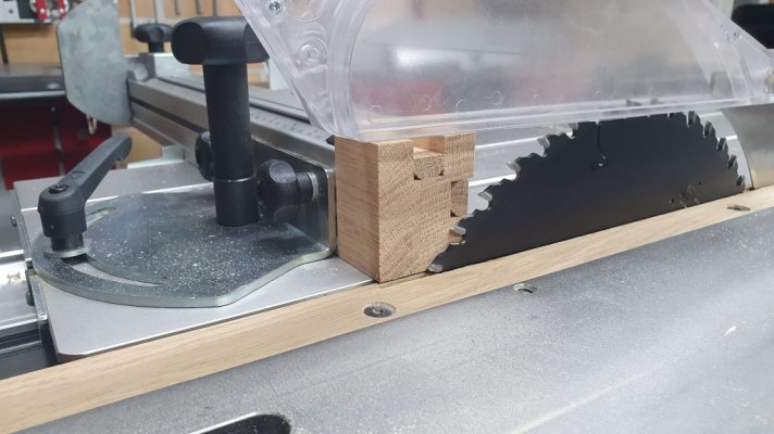

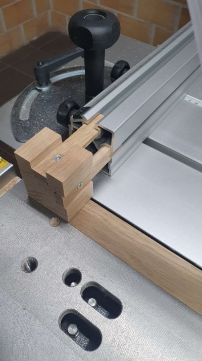

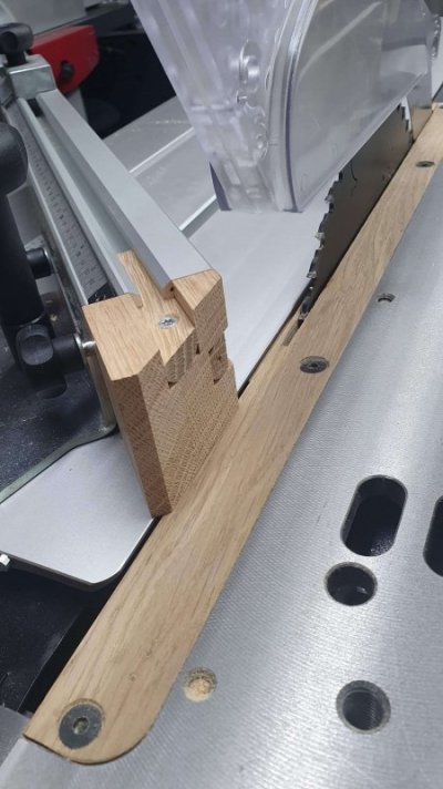

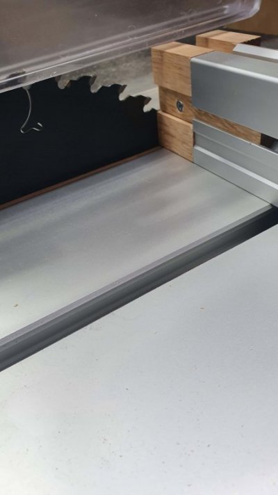

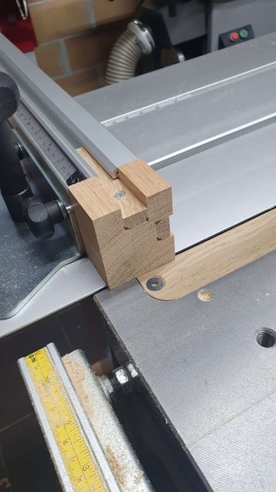

Slim, maar moet je dan niet telkens de maataanduiding aanpassen op de afkortaanslag? Bijvoorbeeld als je wisselt tussen een rechte snede en een in verstek?
Fluo
18 nov 2014
589
286
Koekelare

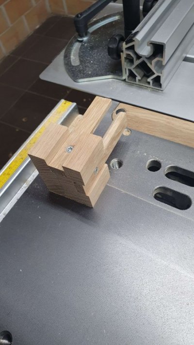

Mooi gevonden! Die ga ik kopiëren als dat mag van je.
Hoe zitten de blokken in het alu profiel? Gewoon op klem?
Mag je zeker kopieren, anders zou ik het hiet niet neerzetten ;)
Je moet wat kracht gebruiken om ze in het profiel te klemmen en eens je dan de aanslag vastdraait op de rolwagen gaan ze nergens meer.
