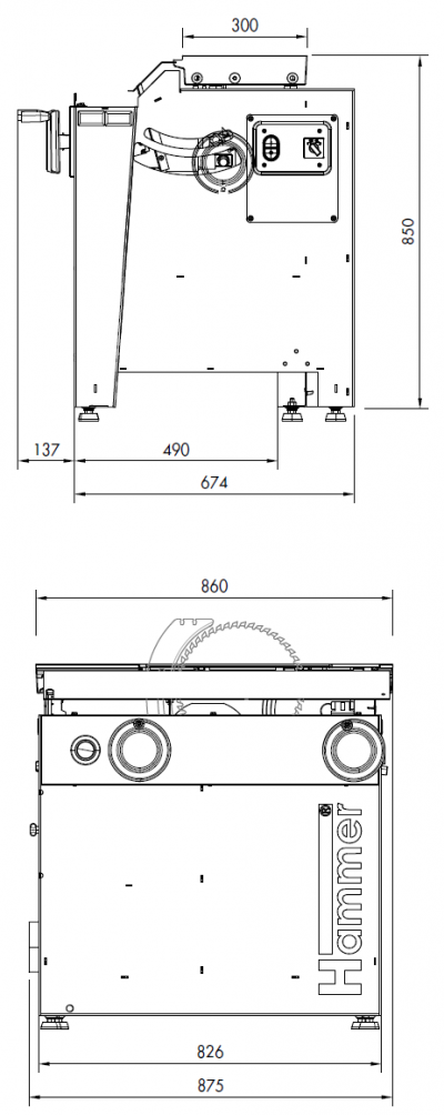

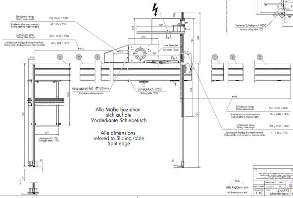

Ik had me de voetprint van de Hammer K3 dus helemaal fout ingeschat. Als ik het goed voorheb neemt die zelfs minder plaats in dan de HW110SE-30 zonder roltafel. Bedankt voor de tip, hier ga ik even verder achteraan!
starf
18 aug 2014
156
63
De basic kan ook met een langere glijtafel uitgerust worden. Je moet toch echt wel Marius Hornberger zijn video over de K3 bekijken. Mvg
