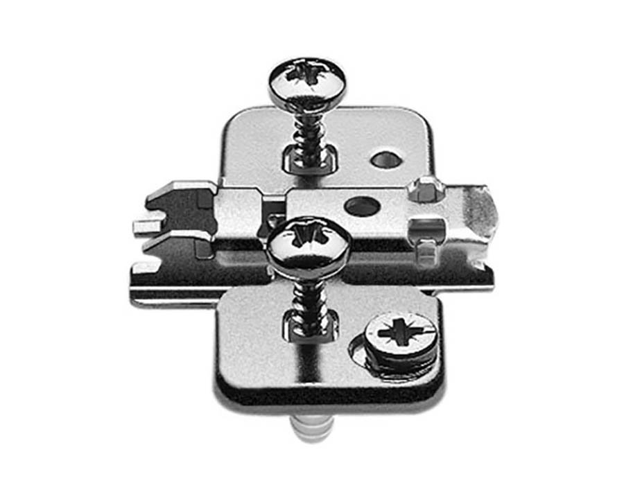

Ik gebruik volgende mal van blum en boor diameter 5 met dieptestop :
en dit samen met hun expando montageplaatjes.
en dit werkt fantastisch en super gemakkelijk.
ik heb de boormal van blum gekocht voor de scharnieren en een blum mal voor het molnteren van de scharnier platen
heb jij soms tip voor het plaatsen van hang kasten met de montage materiaal van op de fotos van vorig reactie

Ik heb deze kastophangers gebruikt voor mijn kastenwand in melamine, maar denk niet dat ik het op de correcte manier gebruikt heb. Ik heb met een multitool een uitparing gemaakt in de hoeken van de corpussen, net klein genoeg dat die volledig gedekt word door de kastophanger. Via dat gaatje een gat in de muur geboord, plug erin en van die L - schroeven erin gedraaid (de schroeven of haken die samen met de kastophangers gebruikt worden). Het kleinste lipje van de kastophanger zat behoorlijk in de weg, dus die verwijderd zodat de kastophanger mooi tegen de achterwand paste. De kastophanger helemaal maximaal losgeschroefd om de oog over de haak te kunnen krijgen, de kastophanger mooi op zijn plaats gehouden, schroeven erin en vervolgens opnieuw aandraaien zodat de kast tegen de muur getrokken word. Eventueel ook de hoogte bijregelen.
Ik weet wel niet waarvoor dat klein lipje aan de kastophanger zit, die zat bij mij totaal in de weg.

De ruggen zijn klaar
Stukjes uitgezaagd voor de kast oorhangers te monteren
Scharnieren geplaatst
Scharnieren afgetekend op de zijkanten voor de plaatjes zeer gemakkelijk met het malletje
Alles klaar om vandaag de eerste kasten te lijmen
